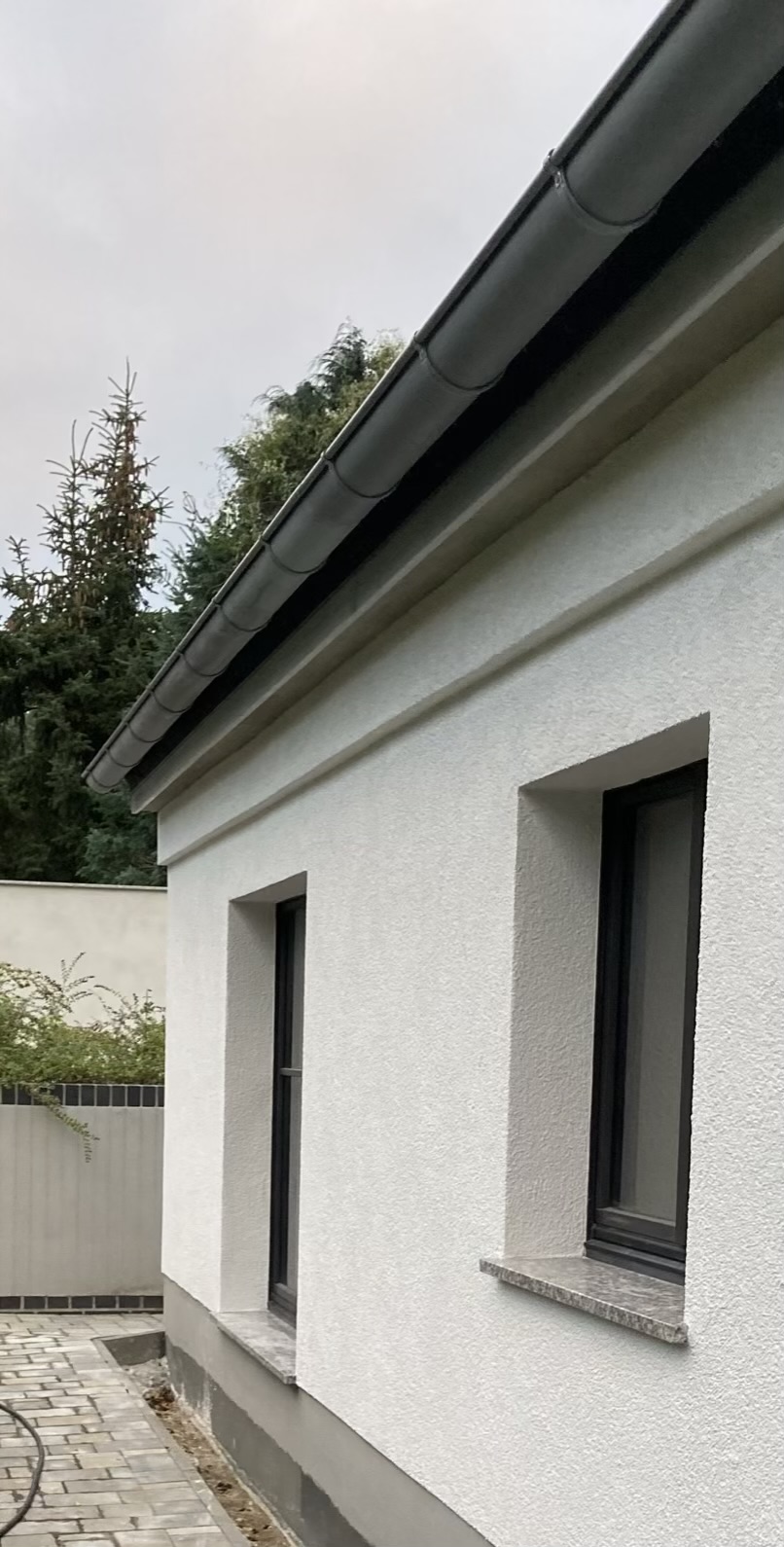

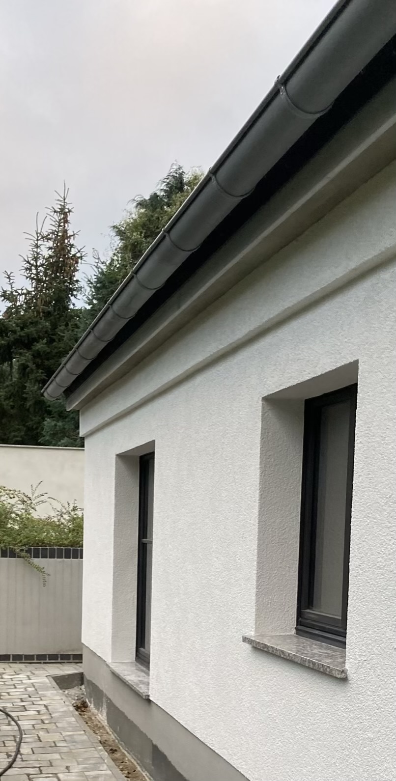

    Guten Tag.
    Ich habe ein kleines Problem an der Fassade, an den Traufseiten, Übergang zum Dachkasten.
    Ein Einfamilienhaus: zwei Giebel, ein Sattelldach, Dachüberstand ca. 18cm…
    Die Fassade wurde gedämmt und verputzt mit einem eingefärbten Fassadenputz (Scheibenputz, 3mm Körnung).
    Leider wurde vor dem dämmen bzw. verputzen vergessen den Dachkasten zu schließen. Nun ist es so das die Putzfläche, also die Fassade im oberen Bereich, dort wo das untere Brett für den Dachkasten an die Fassade stößt, so große Unebenheiten an der Fassade sind, das es schwierig ist ein Brett längs anzubringen.
    Nun wurde stattdessen eine Fermacellplatte angebracht und diese soll nun mit Gewebe armiert und gefilzt werden. In die Ecke, also Übergang Wand/ Dachkasten soll eine Gewebeecke eingearbeitet werden.
    Somit seh ich mir nicht die „unschöne“ Fermacellplatte von unten an und die Fuge zur Wand ist auch geschlossen …(das ist mir wichtig, damit keine Insekten ins Dachgeschoss kommen). Was meint ihr, kann man das so machen?
    Bin über jeden gut gemeinten Hinweis dankbar.

    Kann man so machen. Du könntest auch eine Art Nut in den Putz fräsen, das Brett vom Gesimskasten dann quasi in den Putz setzen und dann mit eine Anputzleiste sauber dranputzen.
