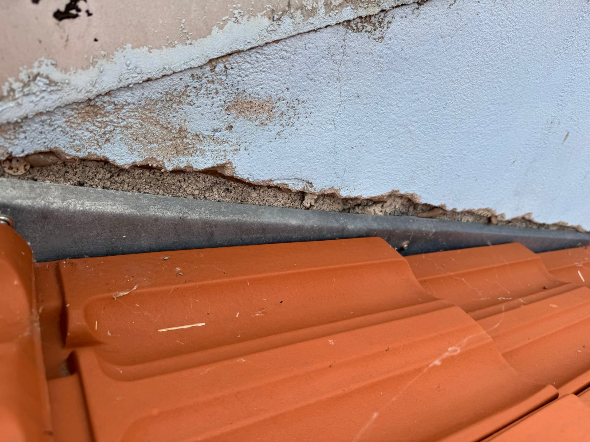

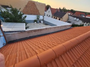

    Mein Nachbar war bei mir und meinte, dass bei ihm die Wand nass wird.

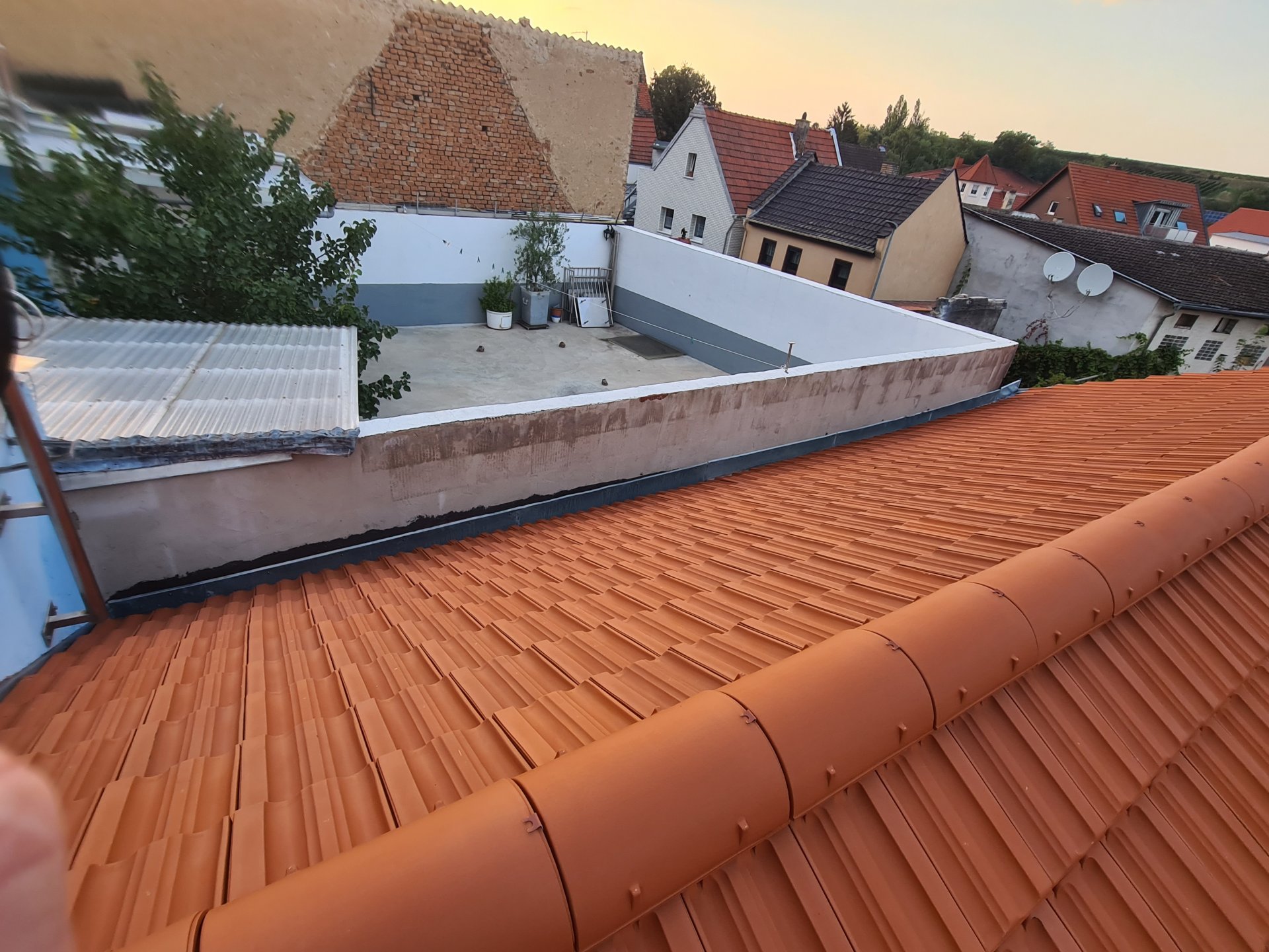

    Auf den Bildern zu sehen sind meine Dachrinne und die Wand vom Nachbarn, am Ortgang auch die Wand vom Nachbarn.
    Der Nachbar hatte seinen Dachdecker da, der gesagt hat, eine Kappelleiste muss ran + die Lötnaht muss kontrolliert werden, weil mehrfach gelötet, entweder nachlöten und wenn das nicht geht, mit einem Wasserstopper dicht machen.
    Ich sagte zu ihm: „Ja klar, kein Problem, ich kontaktiere den Dachdecker, der mir das Dach neu gemacht hat, und wenn da noch was zu machen ist, soll er das richtig machen.“
    Jetzt war mein Dachdecker da und meinte, dass die Leisten gekappt sind und es nicht von meinem Dach kommt, sondern von seinem Dach.
    Leider habe ich wenig Ahnung und hab das jetzt mal so akzeptiert. Nun ist die Frage, welcher Dachdecker Recht hat. Will auch meinem nicht unnötig auf die Füße treten, weder möchte ich mit meinem Nachbarn Streit, wenn dieser im Recht ist, aber wenn ich weiß, dass der andere Dachdecker Recht hat, kann ich da auch mehr Druck machen. Leider habe ich zu wenig Ahnung, dies zu beurteilen. Will mich aber selbstverständlich drum kümmern.
    Besten Dank erstmal für eure Hilfe

    Das absolute Minimum wäre aus meiner Einschätzung von den Fotos tatsächlich eine Kappleiste mit Silikonversiegelung zur aufgehenden Wand des Nachbarn, so ist das vermutlich nicht regensicher (selbst wenn unter dem Blech ein Fugendichtungsband angeordnet ist? - kann ich nicht genau erkennen)
    Die Wand sieht aber auch schon nicht mehr so besonders vertrauenswürdig aus, an der Mauerkrone fehlt scheinbar schon etwas der Putz, und wie die Mauerkrone und die Seite des Nachbarn insgesamt aussieht ist aus den Infos nicht ersichtlich, die komplette Bekleidung der Wand und Abdeckung der Mauerkrone wäre eine langlebigere Lösung.
    Ist die Kehle denn ausreichend dimensioniert um die Niederschlagsfeuchtigkeit abzuleiten?

    Die Details aus Bild 1 und 2 sind auch eher ne 4- ... (auch unabhängig von der fehlenden Kappleiste) mag vielleicht noch grade so gehen wenn der Wandanschluß 60cm lang ist und da niemals Regenwasser hinkommt ... aber eigentlich müsste das erneuert werden.

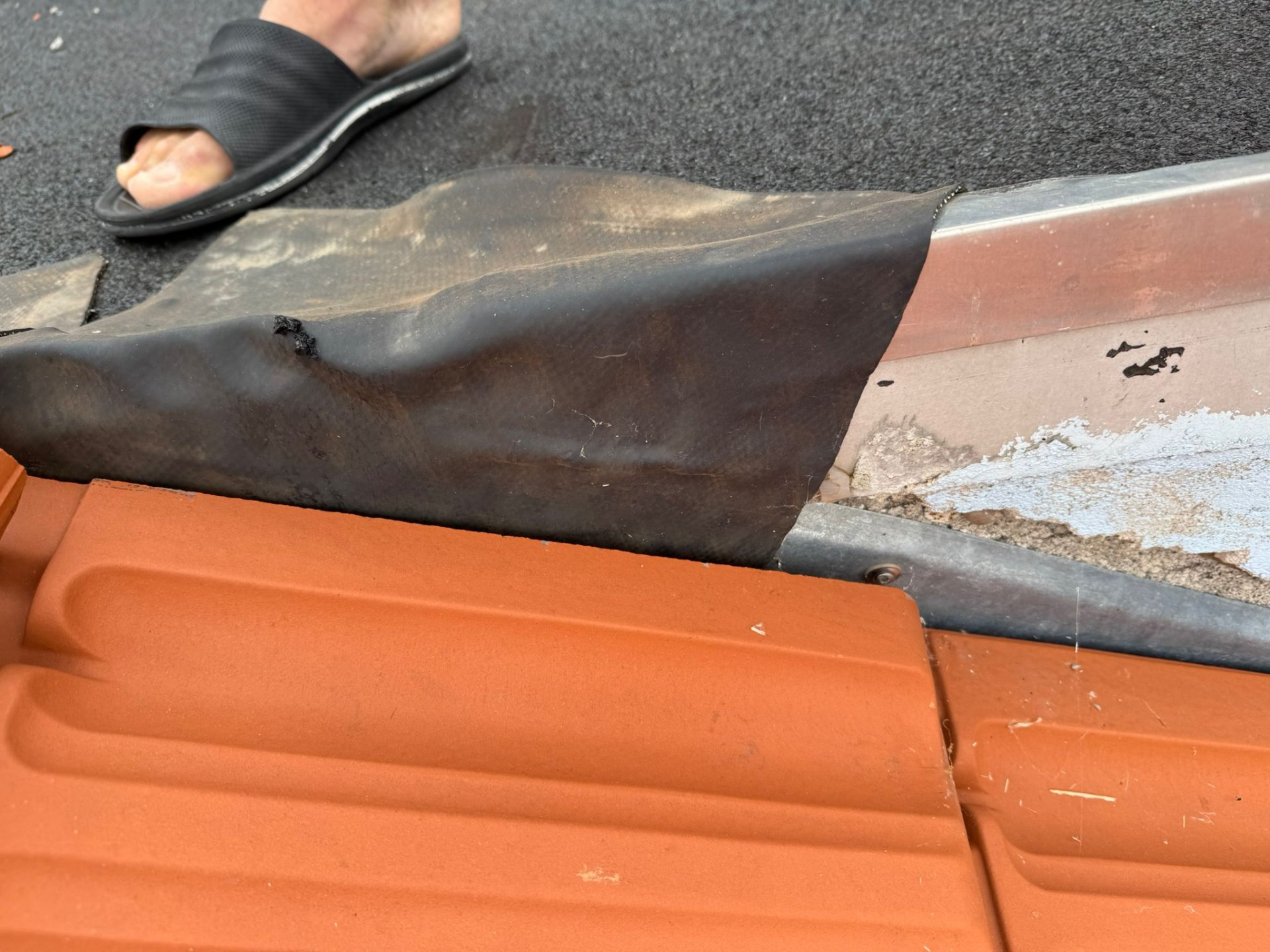

    Habe noch ein Bild gefunden von Februar jahr 24. Ich denke nicht das da dichtband drunter ist? Muss ich fragen. Aber kappleiste mit silikon sollte auf jedenfall gemacht werden. Ja sicher die Krone vom nachbar ist auf keinen Fall gut, diese ist dem puren Regen ohne Schutz ausgesetzt keine mauersteine oder ähnliches nur putz der ständig nass wird und wie man auf dem Bild sieht bröckelt und grünes auf der Krone wächst an den Streifen zu erkennen das es bei ihm die Wand runterläuft und da wird die Wand scheinbar bei ihm auch von oben nass. Aber ich möchte von meiner Seite aus relativ sicher sein das ich ihm sagen kann vllt kommt es auch von deinem mauerwerk und zieht von oben nach unten. Vielen Dank für eure Hilfe bisher.

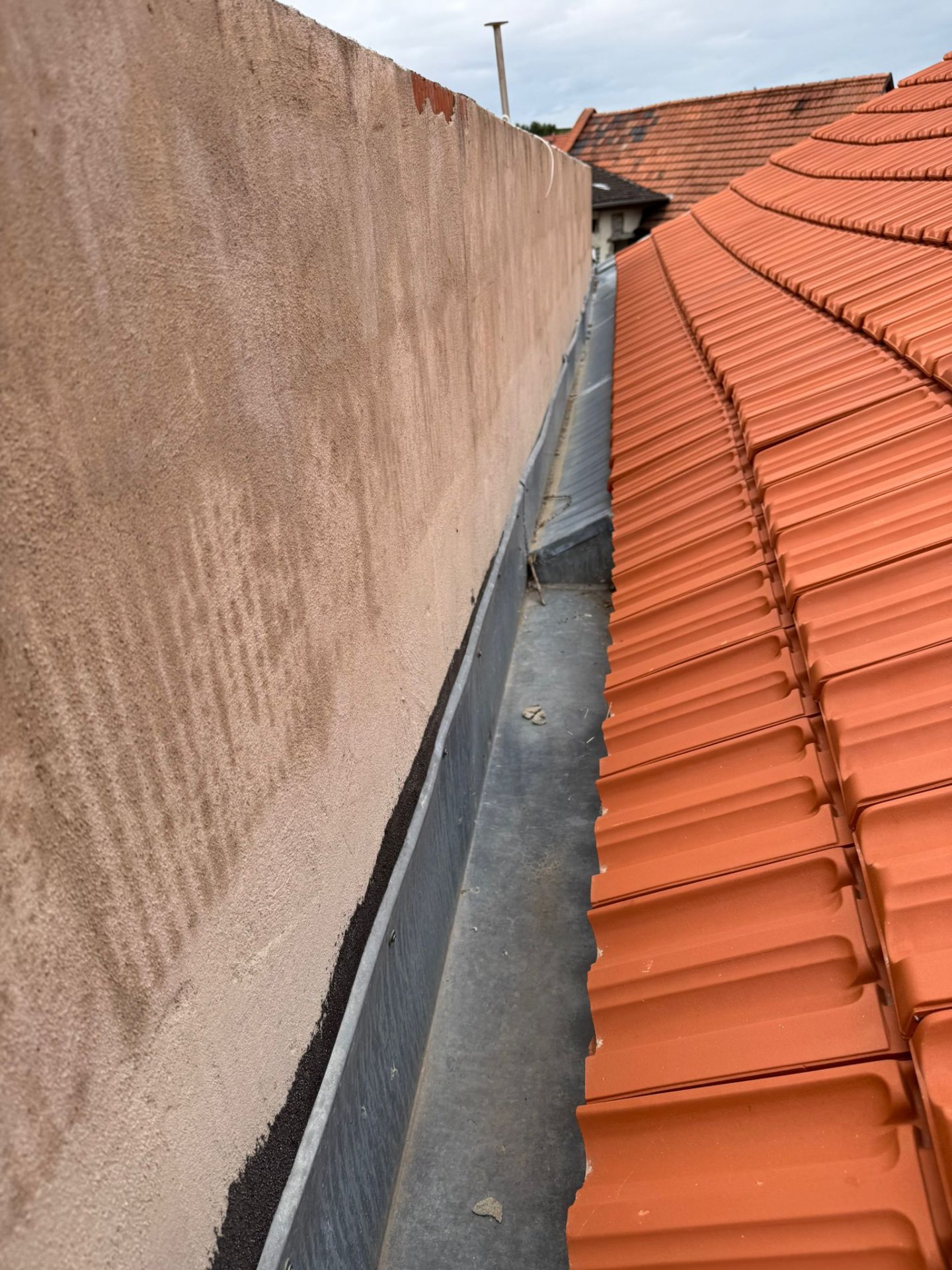

    Ja mag sein ich weiß es nicht bei ihm würde die Wand aktuell innen nass werden und ursache sei mein Dach, war früher schon nass geworden innen das kam auch von meinem dach, vorher das Dach war richtig alt und kaputt deswegen kam ja ein neues hin das eigentlich ruhe ist (hat sich aber scheinbar zu vorher nix geändert weil es bei ihm weiterhin so nass wird wie vorher).die alte rinne ging nicht mal bis zu seiner hauswand und war undicht am alten dach war alles kaputt wurde auch bei mir nass. Habe noch zufällig ein Bild aus September 24 gefunden. Also der erste Schritt ist dann auf jedenfall kappleisten anbringen mit silikon. Und dann mal weiter schauen oder ? Bei mir ist halt alles trocken. Vllt. Würde es auch bei ihm aufhören wenn er mauersteine auf seine Mauerkrone setzen würde. Weil das Wasser selbst kommt ja nicht mehr von meinem dach sondern läuft ja in seine mauerkrone bzw. Von dort aus runter.

    Sieht so aus als wäre das Blech früher um einiges höher gewesen. Kann mir vorstellen das bei richtigen Regen die Rinne schnell voll ist.

    Ne das Blech war nicht höher, vorher war da garkein Blech dran. Da war eine normale Dachrinne installiert, die jeder am Haus hat. Fakt die neue Rinne ist weitaus breiter und höher, als die alte. Wenn die Rinne voll laufen würde hätte ich auch Probleme mit Feuchtigkeit. Da oben wo das Fallrohr anfängt am Ablauf der Rinne(weis nicht wie man es fachlich nennt), habe ich Spinnenweben direkt an der Rinne, da ist ein loch da kann ich reingreifen.(Ist meine Scheune nicht das Wohnhaus)
    Das schwarze an der Wand hatte ich mal provisorisch mit der Glättkelle gemacht, zwischen seiner Mauer und meiner (alte Rinne/altes Dach) waren 5 bis 10 cm Luft.

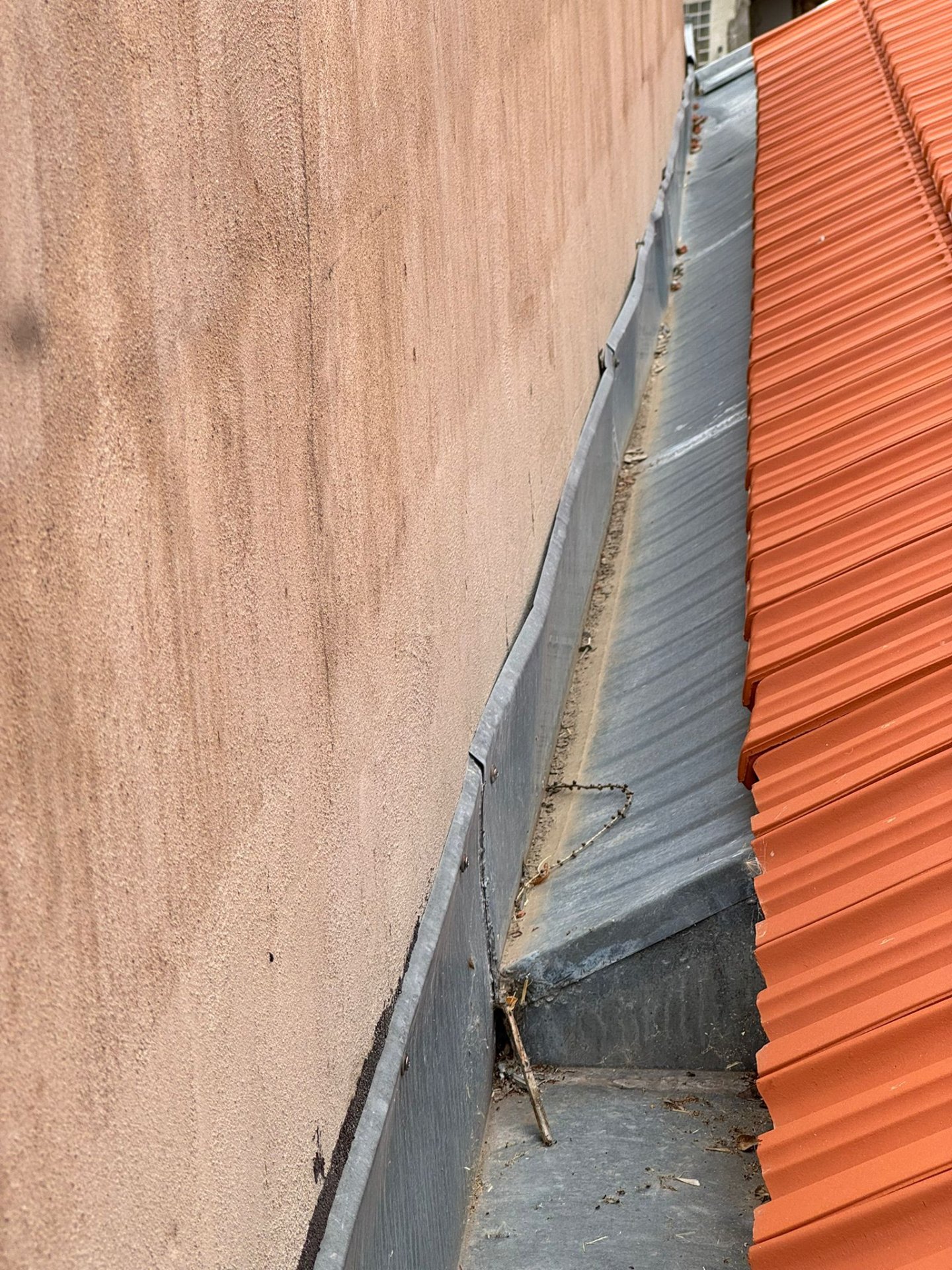

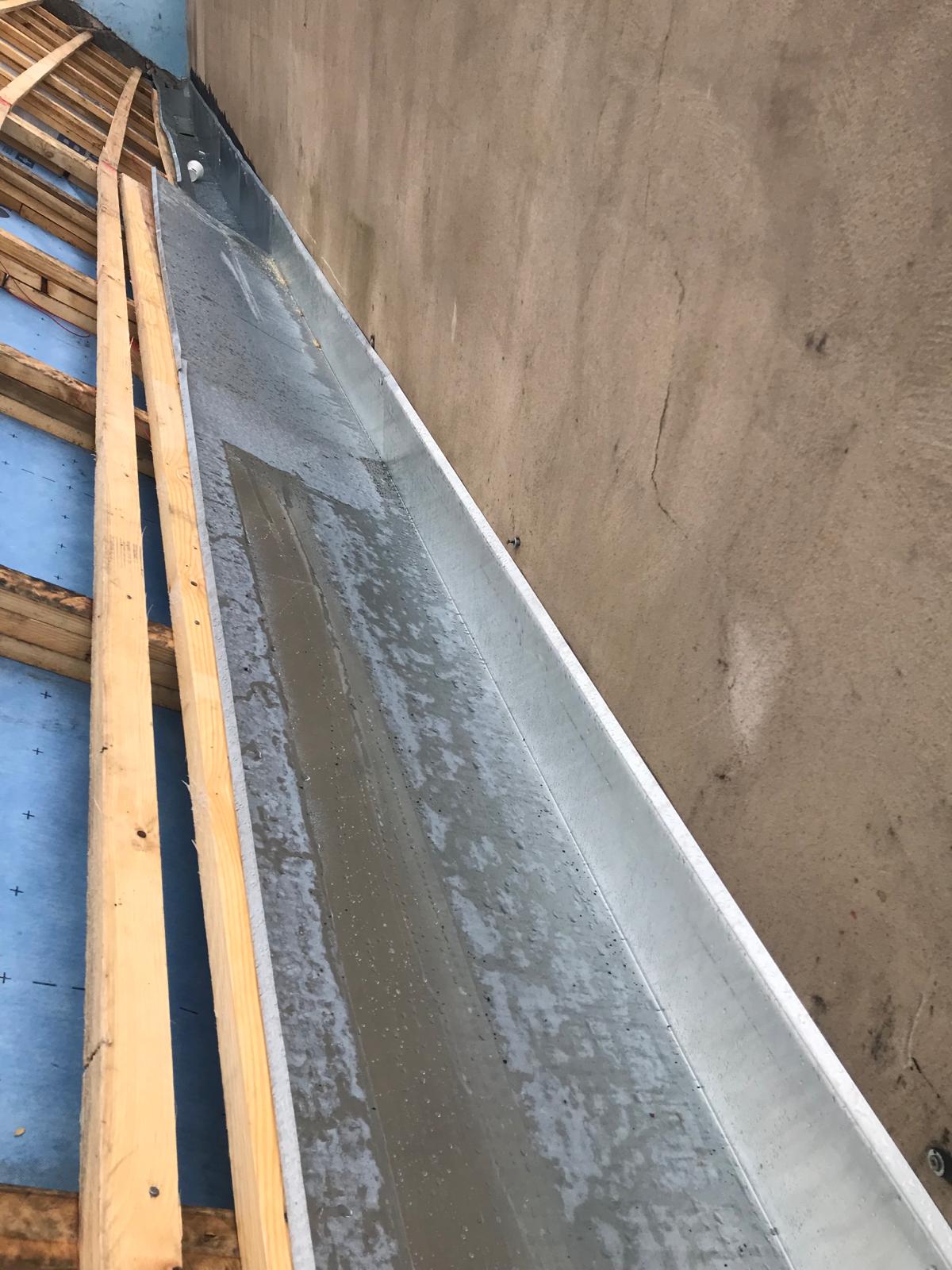

    Ohje, manchmal wäre es besser, wenn ich nicht so genau hinschauen würde. Die Blecharbeiten sind Mist. Die obere Kante der Seitenkehle muss mind 10cm über OK Dachziegel verlaufen. Der Anschluß an das aufgehende Bauteil ist regensicher auszuführen. Das selbe in der Shedrinne. Bei der Shedrinne sehe ich keine Dilationsbänder, welche die thermischen Ausdehnung der Rinne aufnehmen. Wenn die nicht verbaut sind, wird dir über kurz oder lang eine Lötnaht abreißen. Bei Titanzink schneller als bei jedem anderen Blech. Solltest du ein einem Gebiet leben wo es auch mal schneit, kann deine Rinne zu niedrig sein und es dann auch zu überlegen eine Rinnenheizung zu installieren. Des weiteren sehe ich keinen Notüberlauf in der Rinne. Alles in allem eine schwache Leistung des Kollegen im Bezug auf die Blecharbeiten.

    Warum wurden die Dachlatten nicht von vorne nach hinten gerade verlegt? Oder gab es Bier vor dem Frühstück?
    Bild 2 die Arbeitsschuhe gefallen mir.
    Bild 3 und 4 - das Wasser läuft die Wand runter und staut sich jetzt an der Dachrinne.
    Ausserdem fehlt an der Attika die Mauerwerksabdeckung.

    Der Nachbar Brauch eine Mauerabdeckung mit Überstand und Tropfkante.und der Anschluss
    Der Kastenrinne zur Nachbarwand muß Fachgerecht hergestellt werden! Bis jetzt läuft das Nieagswasser
    die Wand hinunter und dringt aufgrund fehlenden
    Anschluss hinter der Kastenrinne ein!
