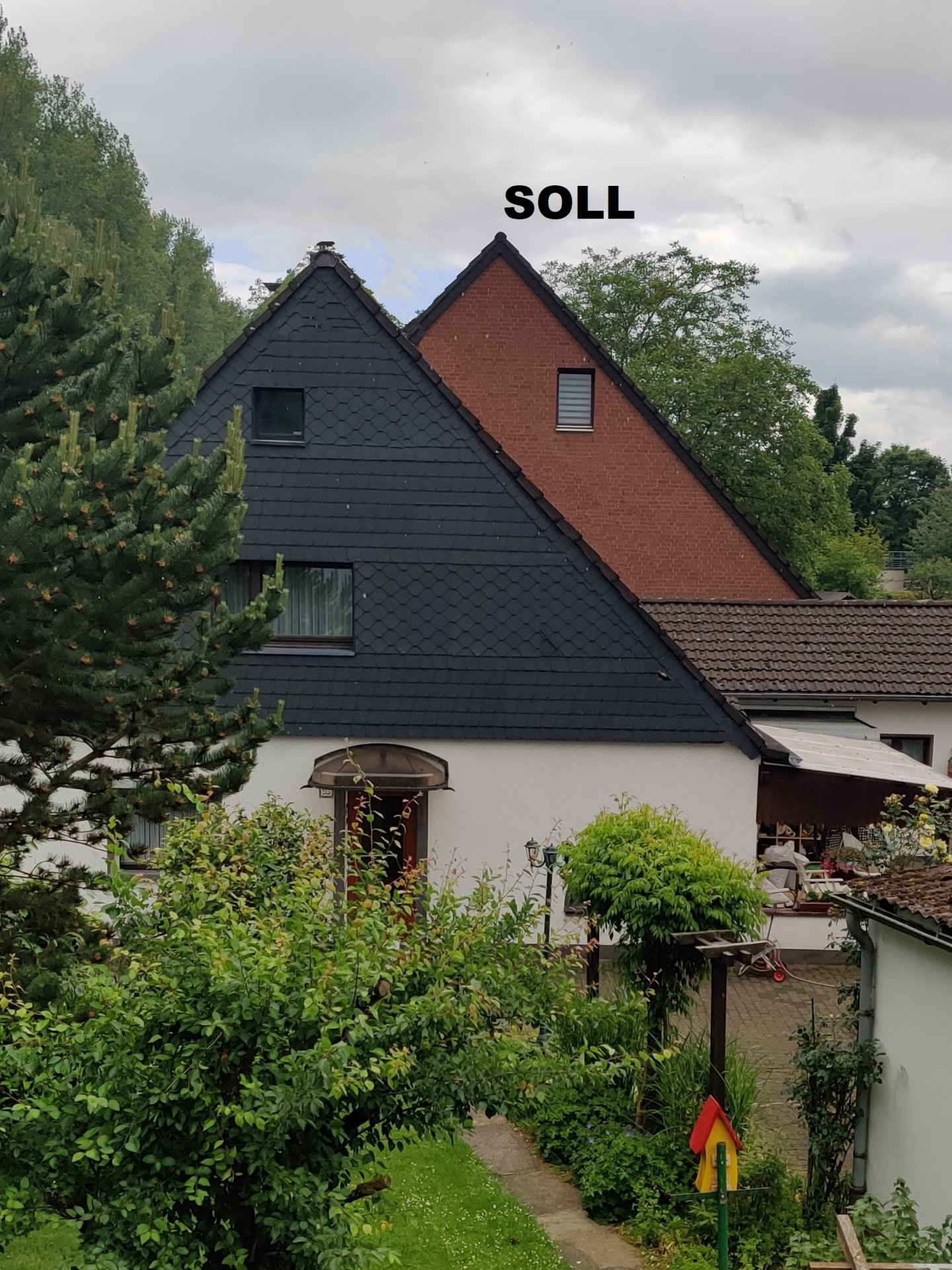

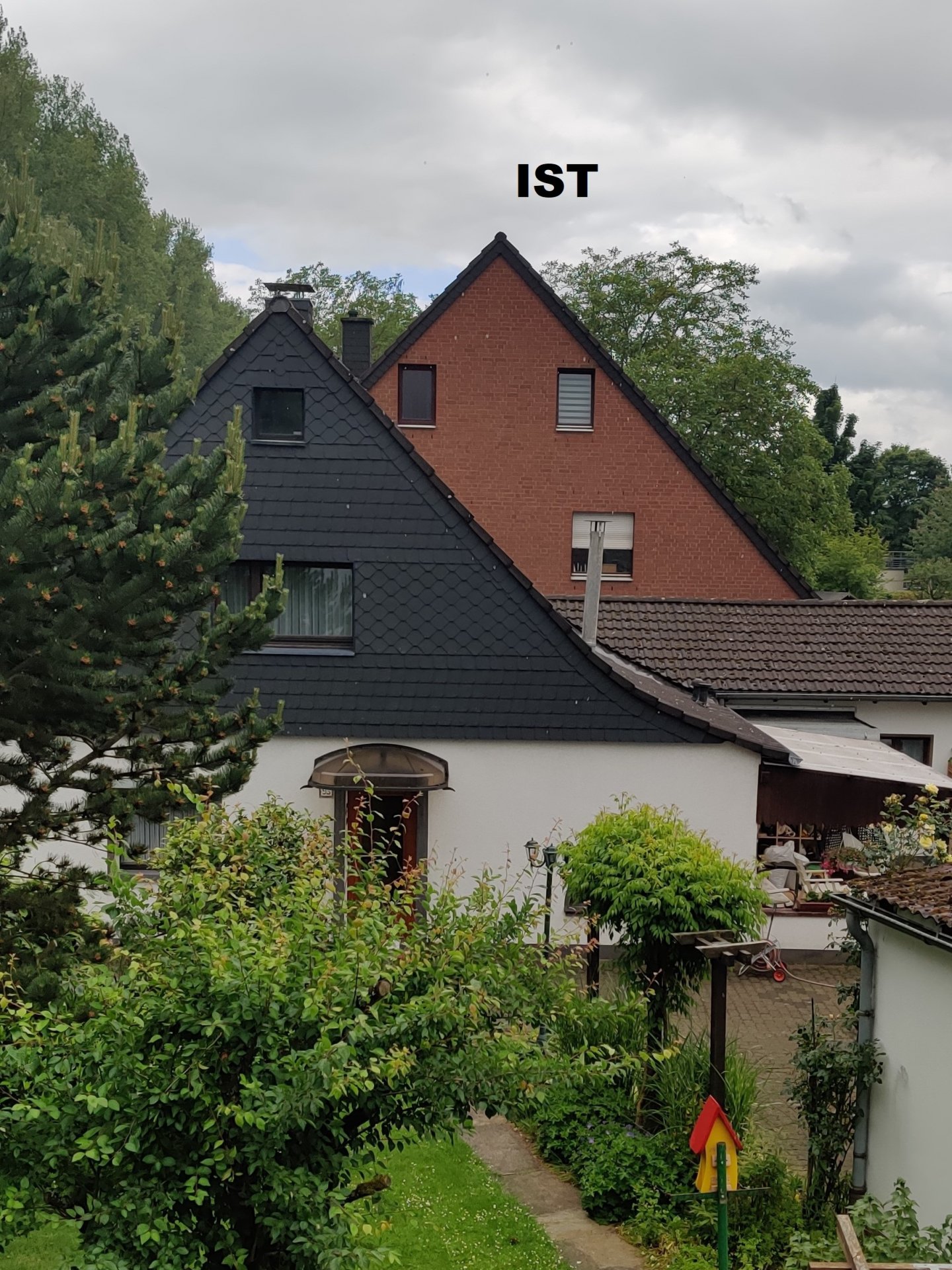

    Hallo liebes Forum, bin zwar fleißiger Mitleser, nun aber mit meinem ersten Anliegen bei bald anstehendem Umbau eines alten Siedlungshauses...
    Es handelt sich um ein Satteldach, ich glaube 45°. Dieses hat rückseitig einen Art Schleppdach oder wie man es nennen mag, hier wurde damals der Schuppen (fürs Vieh :-) ) überdacht.
    Ich störe mich gewaltig an der Form und würde ebenso gerne neu gewonnen Raum dazugewinnen.
    Zum besseren Verständnis (einfach am PC gebastelt):
    Folgende Fragen an euch:
    Ist dieser Umbau möglich?
    Wie nennt man die baulichen Maßnahmen?
    Dachmaß vorderseite (links) 7 x 7 m ca., rückseitig keine Ahnung, sollte dann ja auch symetrisch 7 x 7 bzw mit Aufmaß in die Höhe gleich sein. Was kann ich hier grob als Kosten ansetzen? Dach soll ebenso neu eingedeckt werden, was da alles auf mich zukommt werde ich natürlich noch mit einem Dachdecker im Detail klären, dachte ich hole mir hier erstmal ein wenig Input.
    Vielen Dank für eure Hilfe, viele Grüße aus Düsseldorf

    Das ist schon ein größerer Umbau, denn es muss auch der Giebel vergrößert werden, die Hälfte des Daches neu gebaut und die Sparren auf der linken Seite verlängert werden. Der Platzgewinn steht dazu in keinem günstigen Verhältnis.
    Mit einer Gaube lässt sich für weniger Geld Platz gewinnen.

    Nichts ist unmöglich. Da wirst du aber wohl einen komplett neuen Dachstuhl bauen lassen müssen. Anflicken wird nichts. Mit neuem Ringanker und Kniestock kannst du eine ganze Menge Platz gewinnen. Kosten ab 50k aufwärts

    Da das Dach eh neu gedeckt werden muss, habe ich es einfach für eine sinnvolle Ergänzung gehalten.
    Werde mich mal zu Begriffen wie Ringanker etc schlau machen.
    Momenten ist vom Haus-Eingang gesehen rechts im Oberstock ne Wand gezogen, da die Höhe durch die Decke unterm Dach durch die "Dacherweiterung" nach rechts erhoffe ich mir also ein paar qm

    Nun ja, größtenteils wegen der Optik.
    Das Obergeschoss ist jedoch auch ab treppenaufgang (=Türe unten) rechts komplett dicht bzw. ungenutzt, da trockenbauwand rechts parallel zum Aufgang.
    Hoffe, Du verstehst was ich meine.
    Ich erhoffe mir dadurch also einen deutlichen Raumgewinn (zb Arbeitszimmer oder Abstellraum), auch wenn das eher ein sekundärer Zugewinn wäre. Müsste ich mal messen was es bringt. 7 m Länge, aufgeteilt auf 2 Räume, vllt. 2-3 m zusätzlich.

    1. Statiker holen und Konstruktion des Dachstuhls prüfen lassen: Sparrendach, Pfettendach, Kehlbalkendach, ... ?
    2. Dem Statiker die Idee bzw. deinen Wunsch erklären
    Vermutlich wird es auf einen Totalabriss des gesamten Dachgeschosses und einen anschließenden Neubau hinaus laufen.
    Hast du 100.000 EUR für "das bissl Optik" auf der hohen Kante liegen?
