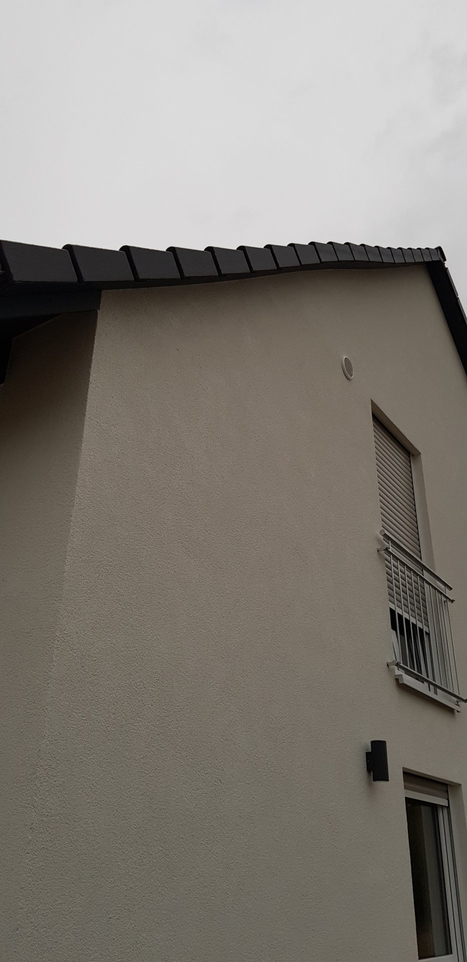

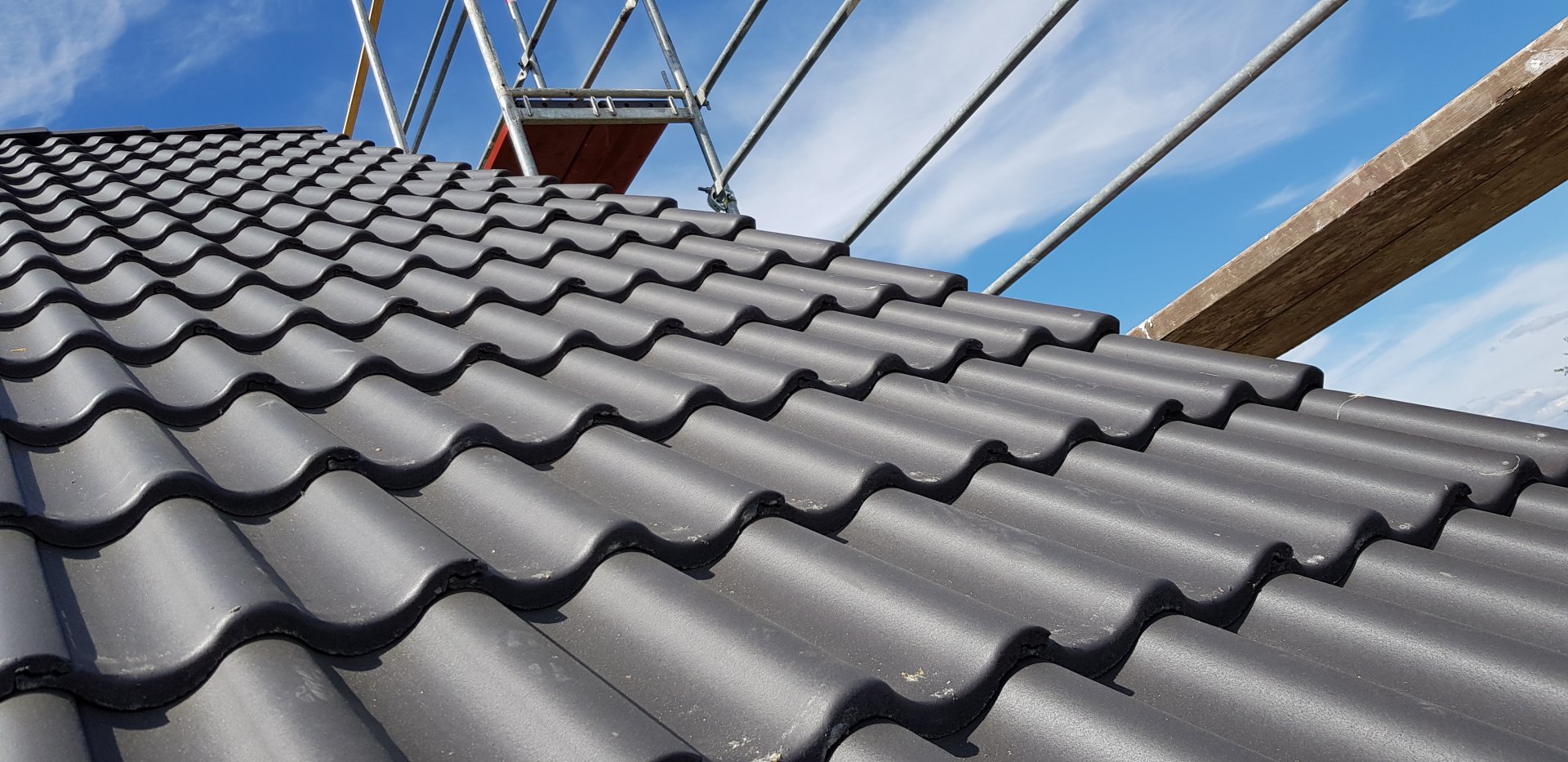

    Hallo Experten,
    wir stehen kurz vor der Bauabnahme.
    Die Dacheindeckung/ Dachkonstruktion auf einer Seite sieht ziemlich schief aus. Wenn man seitlich draufguckt, macht das ganze schon einen großen Buckel.
    Ist das ein Mangel, der beanstandet werden kann? Wie kann das Problem behoben werden?
    Vielen Dank für Euer Feedback

    Es ist mindestens ein optischer Mangel - auch optische Mängel (ohne Funktionseinbußen) sind Mängel und lösen einen Anspruch auf Mängelbeseitigung aus.

    optisch sieht das ganze wirklich nicht gut aus. Danke für die Antwort. Ist halt die Frage wie die Mängelbeseitigung aussehen könnte... Muss dazu das halbe Dach abgedeckt werden? Werden das auf jeden Fall bei der Abnahme anbringen, hab das dem Bauleiter schon mal vorab geschickt, der hat es dem Zimmermann weitergeleitet... bin mal gespannt was da zurückkommt

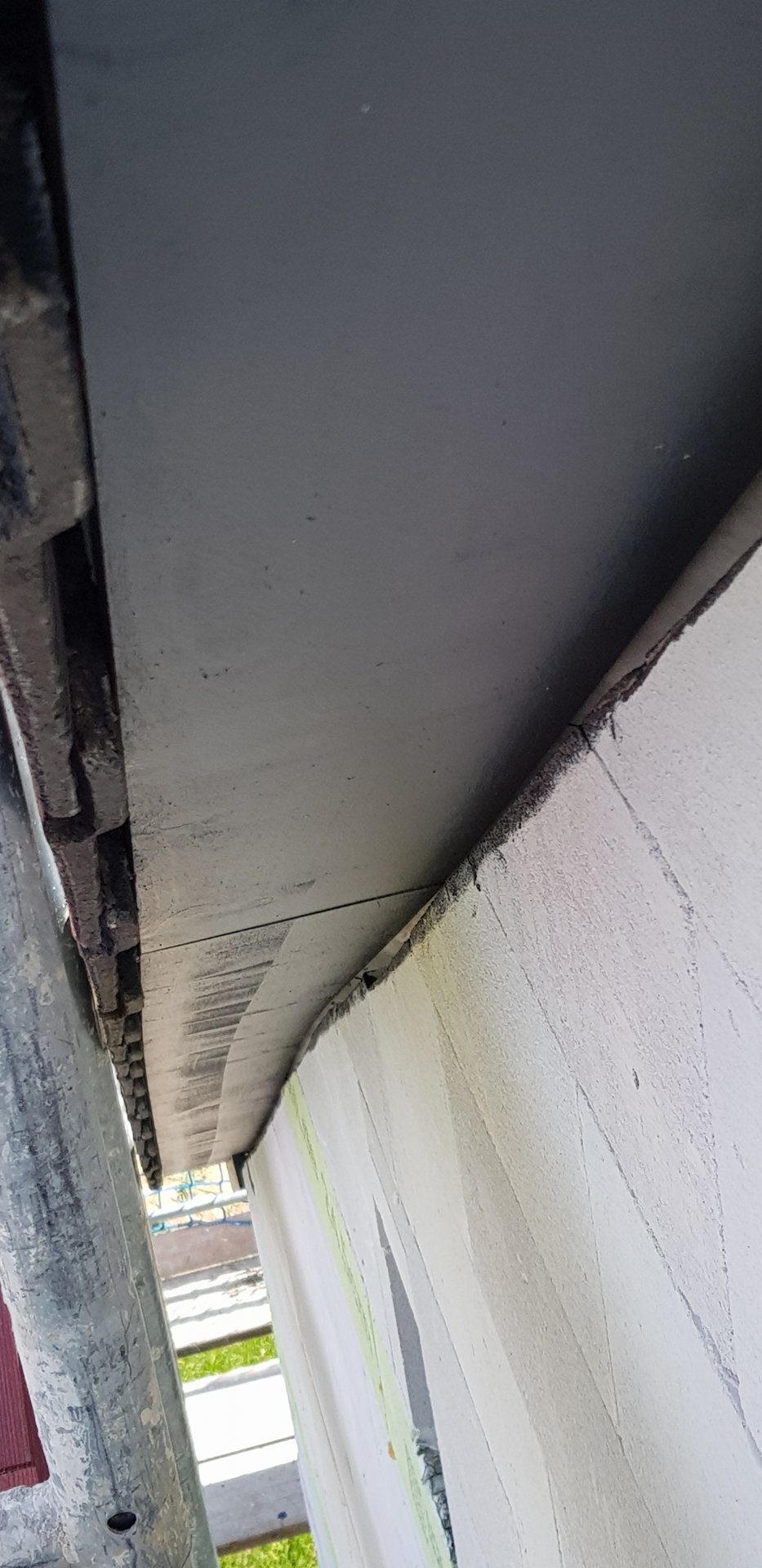

    hab damals noch ein Bild vom Dachüberstand gemacht. Sieht hier so aus als ob das Mauerwerk wohl nicht gerade ist und daher das Holz so krumm angebracht ist.

    Die Minderung musst Du frei aushandeln, das ist meines Wissens nach nicht geregelt.
    Ich würde mal die Hälfte der Nachbesserungskosten veranschlagen.

    hatten heute unsere Bauabnahme.
    Wegen dem schiefen Dach, hat der Bauträger gemeint, das müsste man prüfen ob das noch in der Toleranz liegt.
    Wenn das innerhalb liegen sollte, müssten wir die Kosten für das Gerüst tragen.
    Ansonsten hat er uns 1.000€ als Kaufpreisminderung angeboten...
    Irgendwie hab ich das Gefühl, das der Bauträger uns damit abspeisen will.
    Was meint ihr dazu? Über jeden Rat und Tipp bin ich dankbar :-)

    Also wenn das ein Neubau ist, liegt das bei weitem nicht mehr in der Toleranz.
    Der will dich nur abspeisen, übern Anwalt eine Vereinbarung wer den Fehler gemacht hat Zahlt, ansonsten musst du ein Beweissicherungsverfahren machen.
    Dann muss du Ihm erst mal den Mangel nachweisen.
    Aber du brauchst keine Angst haben du bist safe, nur die nacharbeitungskosten sind extrem für den Bauträger, deshalb will er dich abspeißen.

    Schwierig.
    Gerüst, Verputzt muss neu werden, es besteht die Gefahr das du einen absatz oder eine art kante bekommst die man sieht beim reparieren da können schnell mal 10000 € oder mehr.
    Das will man bei einem Neubau ja auch nicht.
    Wie sieht der Innenausbau aus muss der weg.
    Am besten Schlichtungsverfahren machen und einen Sachverständiger holen, Örtlich vereidigt. Wenn der Bauträger nicht drauf eingeht wirst du klagen müssen.
    Es schwierig abzuschätzen aber 1000 € kommst nicht weit....

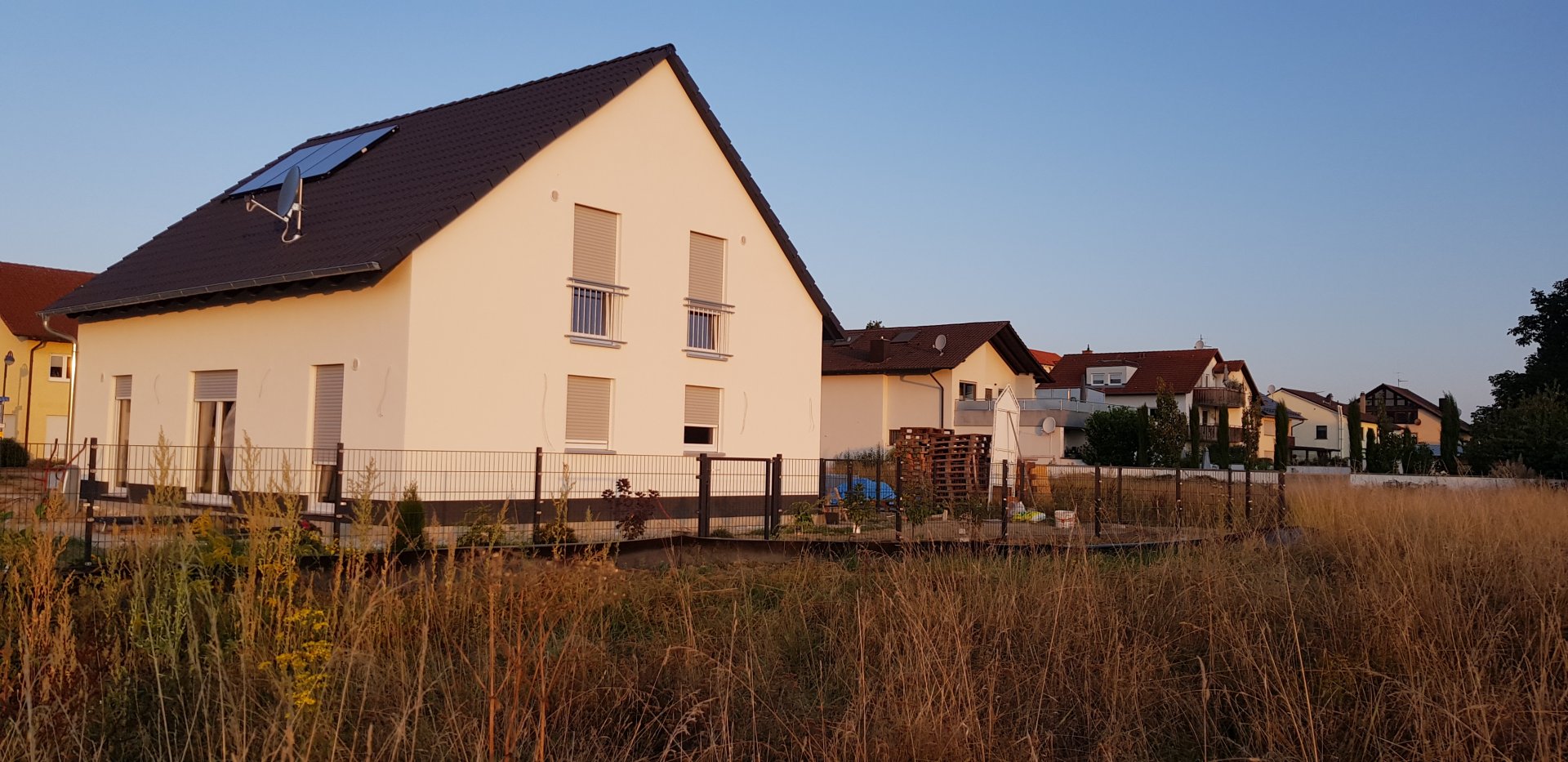

    wir haben uns jetzt auf 2.500 € geeinigt, da wir auch keine Lust haben ,dass die ganzen Handwerker wieder hier rumschwirren und das Dach teilweise wieder aufgemacht werden muss. Dann haben wir auch die Befürchtung dass das ganze dann verschlimmbessert wird (z.B. Rißkante).
    Etwas weiter weg sieht man die Unebenheit eh kaum mehr ;-)

    hier noch ein Blick auf das Dach von weiter weg
