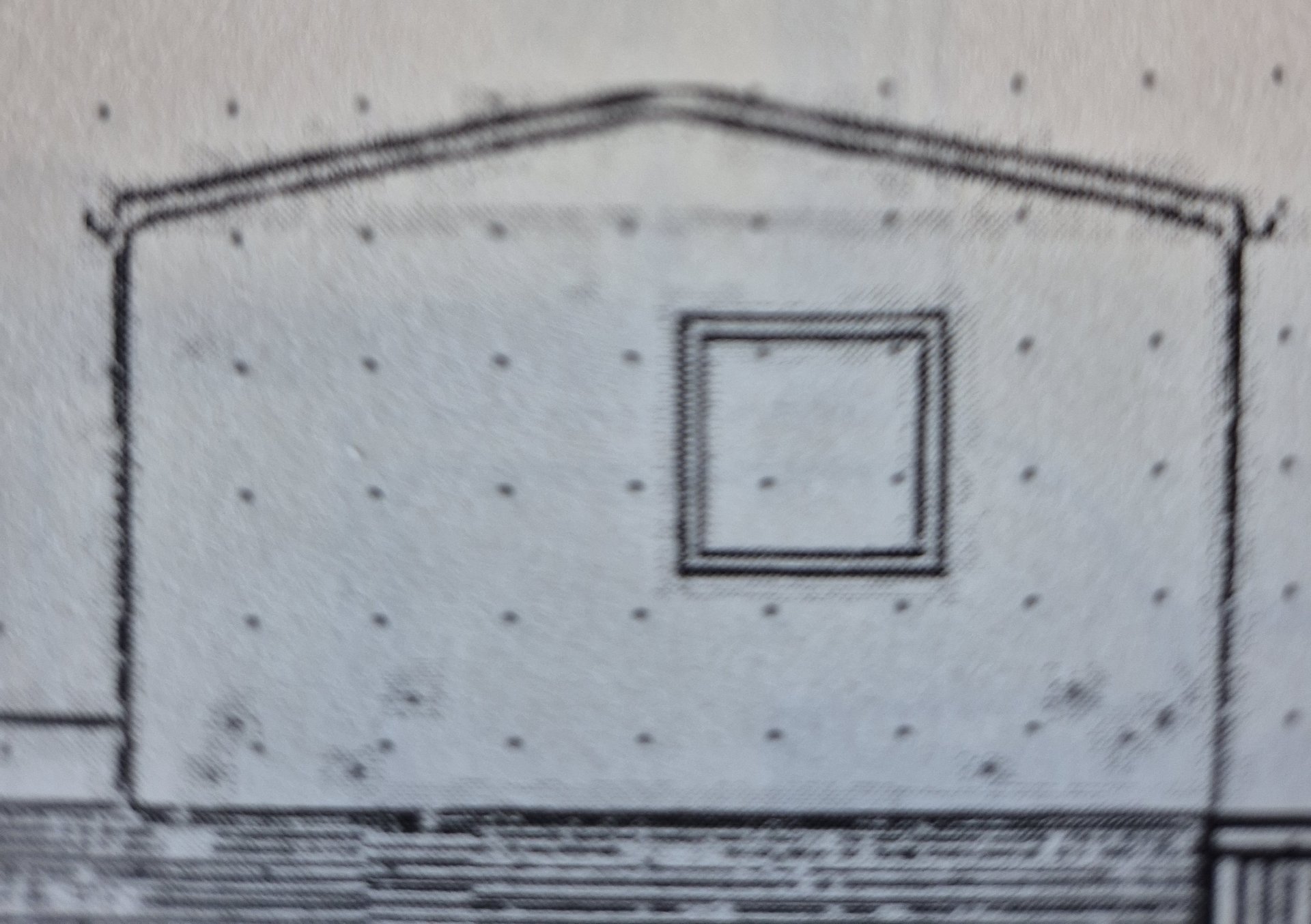

    wir haben ein Haus aus ca. 1965 gekauft. Der ursprüngliche Besitzer ist verstorben und das Räumkommando hat anscheiend auch alle Dokumente zum Haus vernichtet. Beim Archiv für Bauakten haben wir bereits in die Akte geschaut, aber da ist für das Grundstück nur noch Antrag für eine Garage vorhanden.
    Das Dach ist offensichtlich in den letzten 10 Jahren neu gedeckt worden. Dazu gibt es aber leider auch keine Unterlagen. Um die Sanierungsmaßnahmen zu planen und um z.B. eine Energieberatung einzuholen, müsste ich ja auch einiges zum Dach in Erfahrung zu bringen.
    Es handelt sich um ein relativ flachens ca. 8° Satteldach (?). Dachgeschoss ist sehr niedrig und nicht begehbar. Die Decken im Obergeschoss sind vermutlich aus Sauerkrautplatten und es gibt keine Luke um in den Dachstuhl zu schauen.

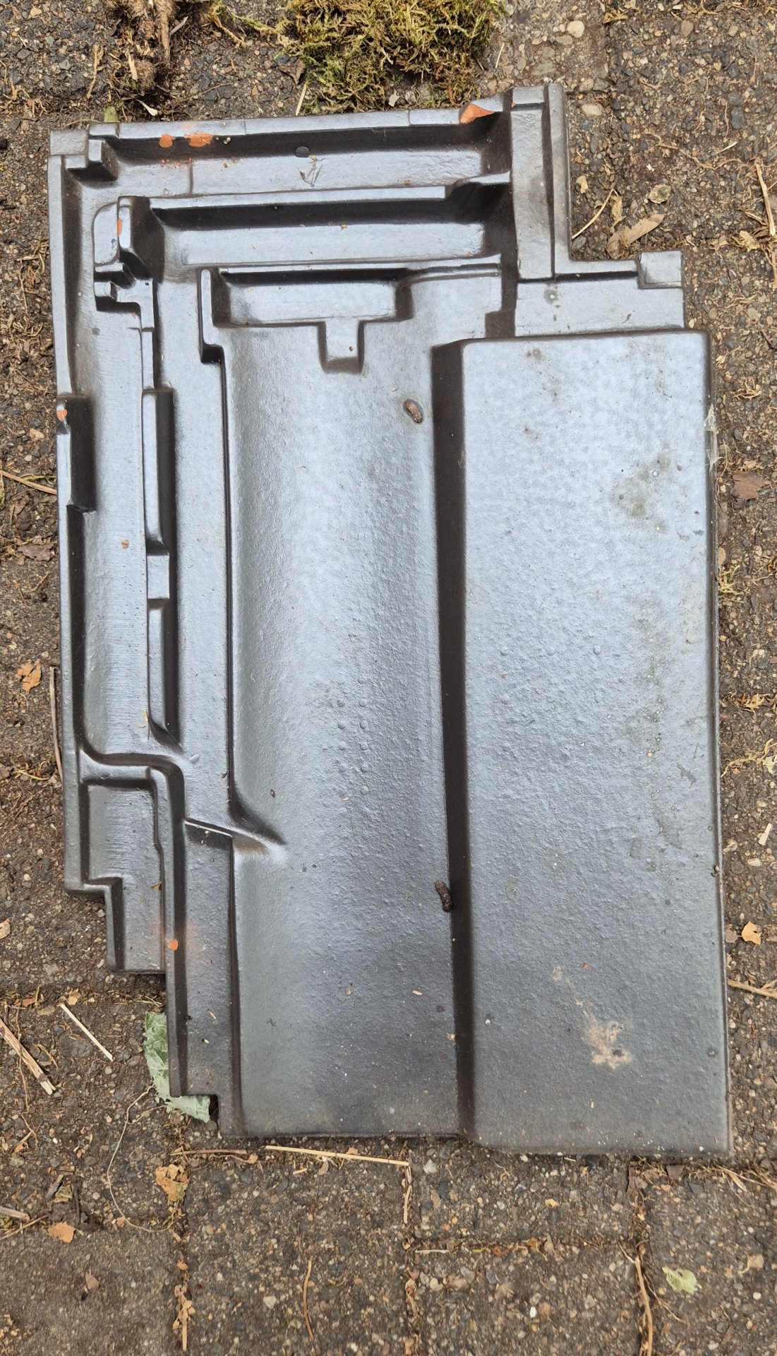

    Soweit ich das sehe, sind die Ziegel laut Hersteller schon mal für wenig Neigung geeigent:
    Ergoldsbacher Karat

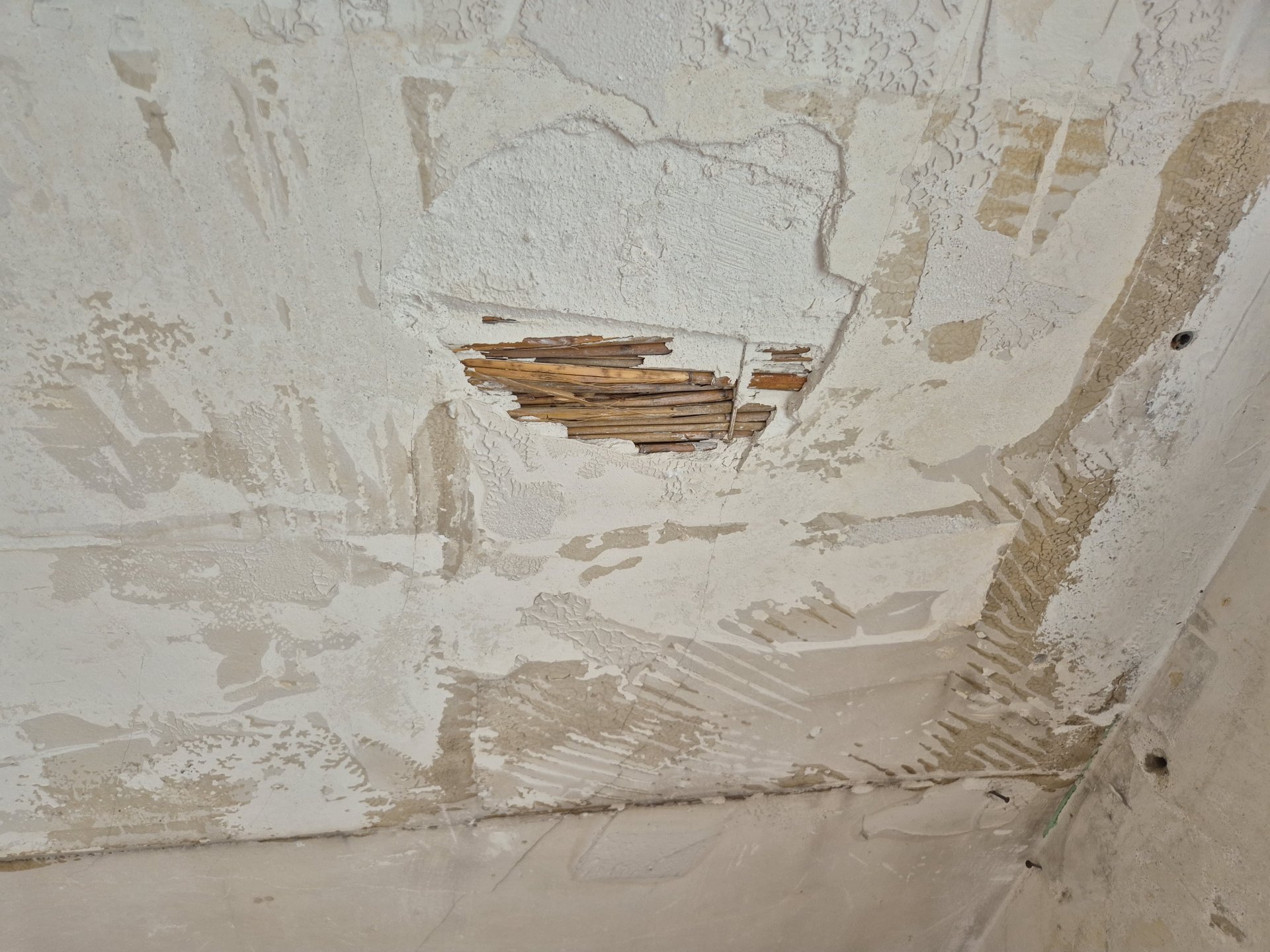

    Gut Idee! Das werde ich als nächstes versuchen. Es gibt schon kleine Kameras für Mobiltelefon ab ca. 20€. Da fange ich erst mal mit an. Ein Loch habe ich auch schon gefunden als ich die Deckenverkleidung entfernt habe:
    Schilfrohrdecke! Ganz was feines. Über dem Schilfrohr liegt Mineralwolle.....
