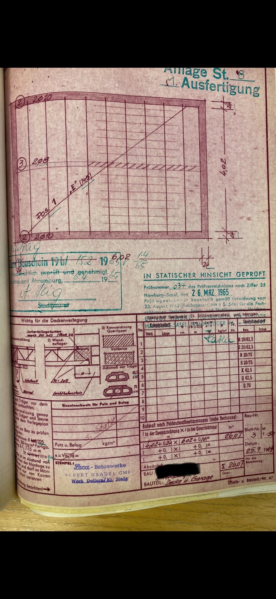

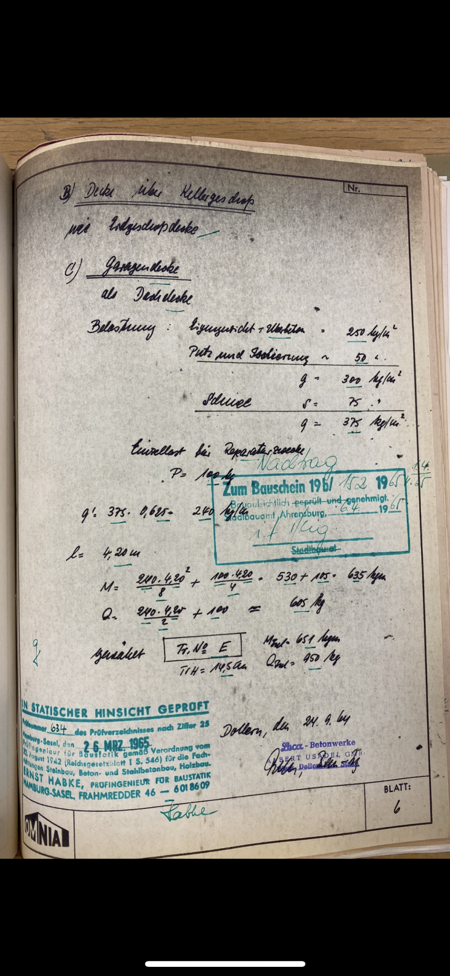

    Hallo liebe Forumsmitglieder,
    ich würde auf einem Garagendach Bj. 1965 gerne eine flache Regentonne zwecks Pflanzenbewässerung auf einer Dachterasse daneben lagern. Das ergäbe je nach Ausführung und Füllstand eine Last von bis zu 200kg pro m2. Schnee und volle Regentonne gleichzeitig könnte vermieden werden, scheint mir aber trotzdem riskant. Mit wieviel Zusatzgewicht pro m2 auf dem Dach kann ich laut Statik planen?
    Vielen Dank für eure Hilfe!

    Mit gar keinem , du hast Rippen/Träger und dazwischen Hohlsteinkörper außer einigen Stäben als Nachtrag plus Zulage Rand sehe ich erstmal keine zusätzliche Bewehrung und auch der Aufbeton ist nicht ausgewiesen, nicht ganz ersichtlich ist der Nachtrag hinsichtlich der Mannlast ( Reparatur) theoretisch stehen dir also 100kg / m² zur Verfügung ( mit der Einschränkung nicht als permanent/ dauernd ) ,allerdings hat das herstellende Werk viel mit Leichtzuschlag gearbeitet insofern werden vermutlich die Hohlsteine auch nicht besonders druckfest sein, ich würde den Nachfolger Leca Werk anfragen, eventuell haben diese etwas im Archiv, zeig mal die Statik der Dachterrasse.

    Danke für die Antwort! Die Dachterasse ist auf einem Anbau direkt daneben - Holzständer und Bj. 2021…also nicht zu vergleichen. Die Statik der Betondecken im Haus hätte ich noch zu bieten. Würde das weiterführen?

    Nein , das hilft nicht, ich sehe zwar den Rippenschnitt und die 12er Stäbe aber keine Dista oder Schlangen und auch keine Stäbe in den Auflagern ( bis auf 2*10) , sind die Rippen wirklich knapp unter 4m? Oder hast du eine Teilung in der Hälfte ( bei den 8er Stab).
