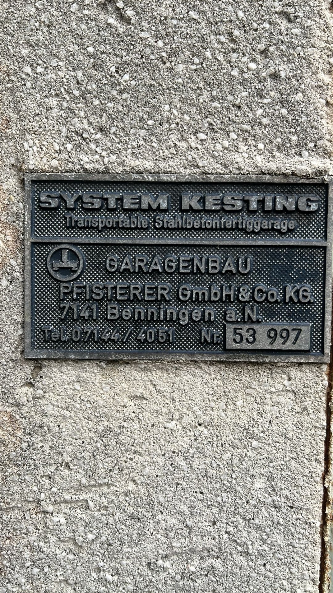

    ich stehe gerade etwas auf dem Schlauch bezüglich der zulässigen Dachlasten einer System-Kesting-Transporabel-Stahlbetongarage der Firma Pfisterer GmbH & Co. KG, vermutlich aus den Jahren 1982–1986 (siehe anbei Bild des Typenschildes).
    Kennt zufällig jemand diesen Garagentyp?
    Unser Statiker hat zwar eine zulässige maximale Dachlast von 120 kg/m² berechnet. Abzüglich Reserve für Wasser auf dem Dach sollte dies für die Montage von sechs PV-Modulen mit der K2 Base ausreichen, Schnee gibt es bei uns keinen mehr. (Gesamtgewicht: 500 kg).
    Es muss doch aber irgendwo die originale Statikberechnung geben. Der Garagentyp war ja sicher kein Unikat.
    Das Unternehmen Pfisterer ist leider seit 2003 geschlossen.
    Vielen Dank vorab und schöne Feiertage. :)

    Kesting wurde von Zapf übernommen, vielleicht gibt es dort noch weitergehende Informationen.

    6 Module auf einer Fertiggarage? Bist du dir sicher dass das passt?

    Senkrecht, locker:e_smiley_brille02:

    Yess grad so
    Die garage ist 5,87 auf 2,73, das reicht mit ner K2 Basic Rail Konstruktion grade so aus :D (Module ja 1,7 x1,134.
    Zwischen dem Dome 6.10 sind knapp 40cm Platz, genug zum Laufen und für die Verschattung.
    Danke mit dem Hinweis mit Zapf! Melde mich dann nochmal sollten die konkretere Unterlagen haben.
