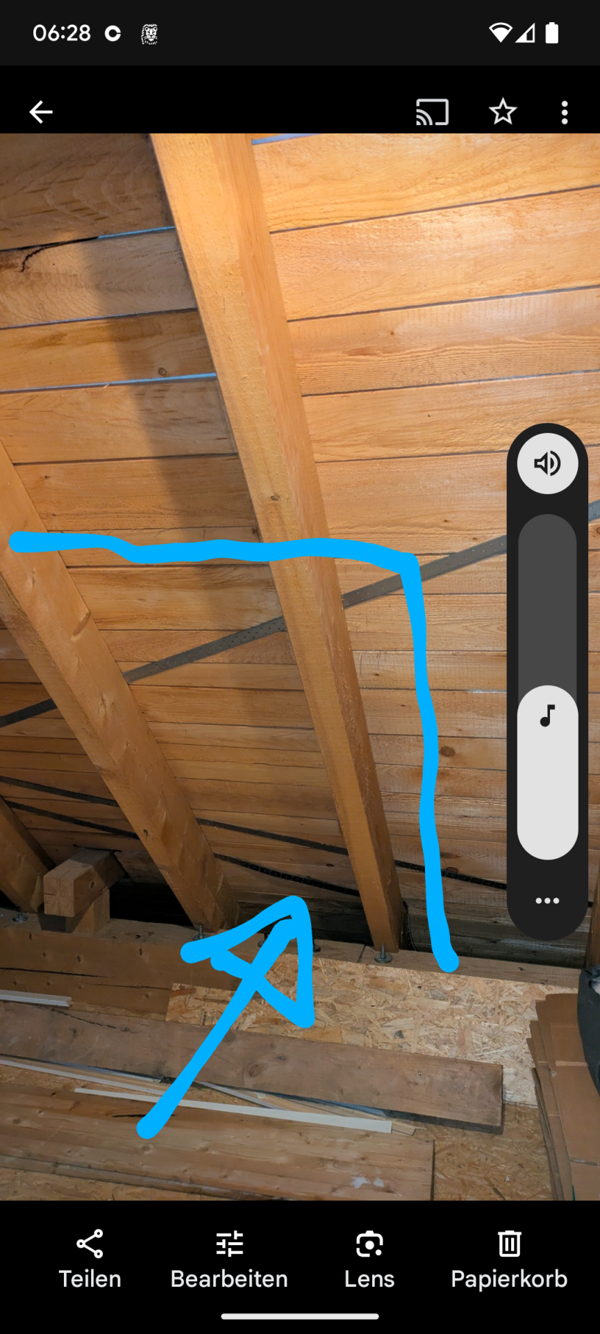

    ich möchte meine Geschossdecken neu dämmen. Es gibt zwei Gauben, bei denen ich nicht an die Geschossdecke von oben komme, da die Dachlatten bis zu den Kehlbalken runter gehen. Spricht etwas dagegen, die untersten zwei Dachlatten im Bereich der Gaube zu entfernen um dann eine Dämmung einschieben zu können?

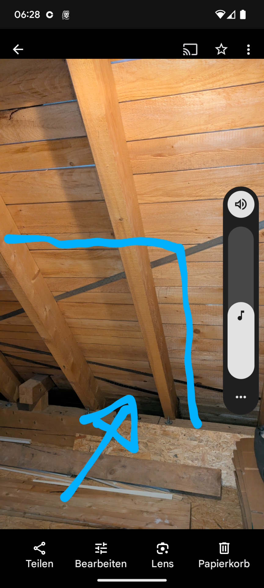

    Im Geschoss darunter ist eine Gaube. Das Gaubendach schließt in dem blauen Bereich an das Hausdach an. Das heißt in diesem Bereich hängen keine Ziegel an den Dachlatten. Unter der untersten Dachlatten geht die Geschossdecke weiter als Decke der Gaube. Um dort zu dämmen, müsste ich entweder von unten die Decke entfernen, oder schauen wie ich von oben dran komme. Dafür würde ich die untersten zwei bis drei Dachlatten in dem Bereich entfernen. Gruß

    An deiner Stelle würde ich mal ganz vorsichtig eine kleine Stelle öffnen und dann schauen, was sich dahinter versteckt. Wenn es eine Sattelgaube ist, dann ist es gut möglich, dass statt eines Kehlsparrens nur ein Brett auf die Schalung genagelt wurde. Wenn du das durchsägst, hast du ein Problem.
    Wobei ich es noch nicht ganz verstehe. Im Bild ist ein kleiner Pfosten auf der Mittelpfette zu sehen. Darauf ein Kantholz, das eine Firstpfette sein könnte. Bist du dir sicher, dass in dem blau eingezeichneten Bereich die Gaube ist?

    Kann sein, dass die Gaube auch etwas weiter links oder rechts ist. Hab das nur beispielhaft eingezeichnet. Ich denke ich lass lieber die Finger davon. Das ist mir dann als Laie doch zu heikel. Hatte einen Dachdecker hier, de meinte das einzig vernünftige wäre, das Dach komplett neu von außen zu dämmen. Ca. 60.000 €. Da das Haus erst 20 Jahre alt ist, hat er mir aber davon abgeraten. Eine Alternative hatte er allerdings auch nicht parat. Gruß

    Ich kann das nicht von hier beurteilen, aber wäre vielleicht eine Einblasdämmung bei dir möglich? Das kann man dann auch von außen machen. Ziegel abdecken, Loch in die Schalung sägen, Gefache füllen und dann wieder verschließen.

    Wäre vielleicht eine Möglichkeit. Was wäre, wenn ich erstmal nur den vom Dachboden aus zugänglichen Teil der Geschossdecke dämme? Also ohne die Dachschrägen im Geschoss darunter und die Decken im Gaubenbereich. Dann hätte ich ca. 70% der Fläche. Mir ist klar, dass das Pfusch ist. Mich würde aber interessieren, ob das besser wie nix ist oder bekomme ich dann Probleme, wenn die Decke unterschiedliche Temperaturen hat?

    Nein, das kannst du machen. Besser als nix ;-) . Aber mal ne andere Frage, das Haus ist 20 Jahre alt und relativ gut gedämmt, davon geh ich bei dem Alter mal aus. Was versprichst du dir von noch mehr Dämmung, etwa Heizkostenersparnis? Denn die wirst du fast nicht merken. Wenn du aber meinst, es ist im Winter immer saukalt und im Sommer sehr heiß, dann lohnt sich das zusätzliche Dämmen. Den die Kosten übersteigen sicherlich die Heizkosten die du einsparst, da du ja nicht komplett dämmen kannst.
