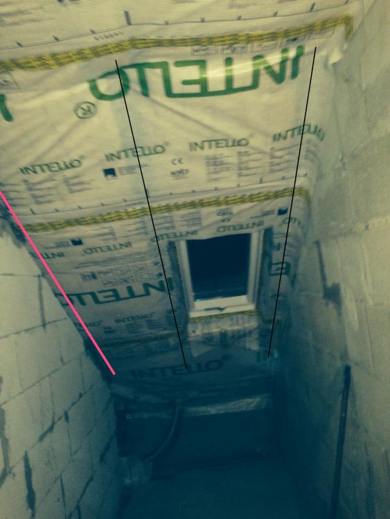

    ich habe einen relativ kleinen Raum, in dem ich Dachlatten anbringen möchte, um darauf dann Rigipsplatten anzubringen.
    Soweit so gut.
    Normalerweise ist das ja kein Problem, da man links und rechts an den Wänden jeweils Sparren hat und die "Seitenbefestigung" damit kein Problem darstellt.
    In dem Raum mussten wir die Wand jedoch Neueinziehen und haben nun auf der linken Seite keinen Sparren zum Befestigen der Dachlatten.
    Zum besseren Verständnis hier ein Bild:
    Mit den schwarzen Strichen habe ich die Sparren markiert, der rosa Strich ist die Seite, wo der Sparren fehlt.
    Meine Frage ist nun, welche Möglichkeiten gibt es, damit die Dachlatten auf der linken Seite an der Wand trotzdem befestigt werden können?
    Meiner Meinung nach muss die Dachlatte befestigt werden, um ein späteres Durchhängen der Rigipsplatte zu verhindern.
    Ich bin für jeden Tip dankbar!

    du kannst ein UD Profil an die Wand schrauben und dahinein dann die Dachlatte schieben.

    das ist ja so einfach, wie einen Pinsel im Pott stecken , und ich bin Maler :bounce:
    Ein Tipp, der zwar teilweise richtig ist, soweit er sich auf das anbringen des UD Profil beschränkt .
    Daher Frage
    Wie weit soll die Decke abgehangen werden ? Ein Profil weit oben auf der Mauerkrone befestigen , wird i.d.R. nix .
    Ich empfehle daher gleich ein Metallrost als Doppelrost, wobei die Tragprofile in das U-Profil eingeschoben werden .
    Das U-Profil und seine sichere Befestigung ergibt die Fläche der Decke .
    Dabei würde ich die U Profile links und rechts sicher befestigen, und ein Grundprofil ( mittlerer Sparren ) anbringen.
    Die U-Profile sind als Tragende Profile auszuführen ( es gibt da Profile mit einen längeren Schenkel )
    Achsabstände einhalten ( Herstellerrichtlinien )
