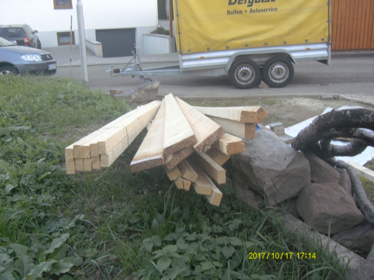

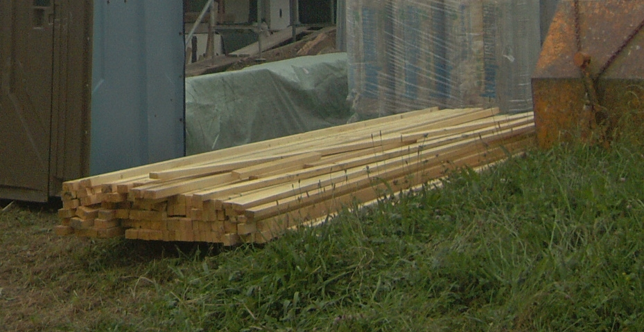

    Guten Tag Forumsgemeinde,
    im Herbst 2016 wurde unser Dach saniert. Damals wurde mir hier im Forum schon weitergeholfen. Das Beweissicherungsverfahren läuft, und letzten Freitag war jetzt der Gutachter zum erstenTermin bei uns. Neben einigen schwerwiegenden Mängeln geht es auch darum dass Latten ohne CE Kennung und ohne farbliche Markierung verbaut wurden.
    Der Zimmermann behauptet es wäre ein Restbestand noch ohne Markierung aber er hätte einen Lieferschein der zeigt dass es sich um S10 Dachlatten handelt.
    (Laut Bauvertrag haben wir für die Traglatten sogar S13 vorgegeben)
    Der Gutachter behauptet die CE Kennung müsse nicht zwingend auf den Latten sein, ein Papier in der Schublade würde reichen. Ich habe eineinhalb Tage recherchiert (auch im Fachbuch) aber konnte so nichts zu dieser Ausage finden.
    Kennt Ihr sowas?
    Der Gutachter möchte bei seinem zweiten Termin das Dach öffnen, die Latten fotografieren, vermessen und wenn die Latten den Vorgaben der S10 Sortierung entsprechen dieses auch bestätigen, legalisieren.
    Ist soetwas möglich?

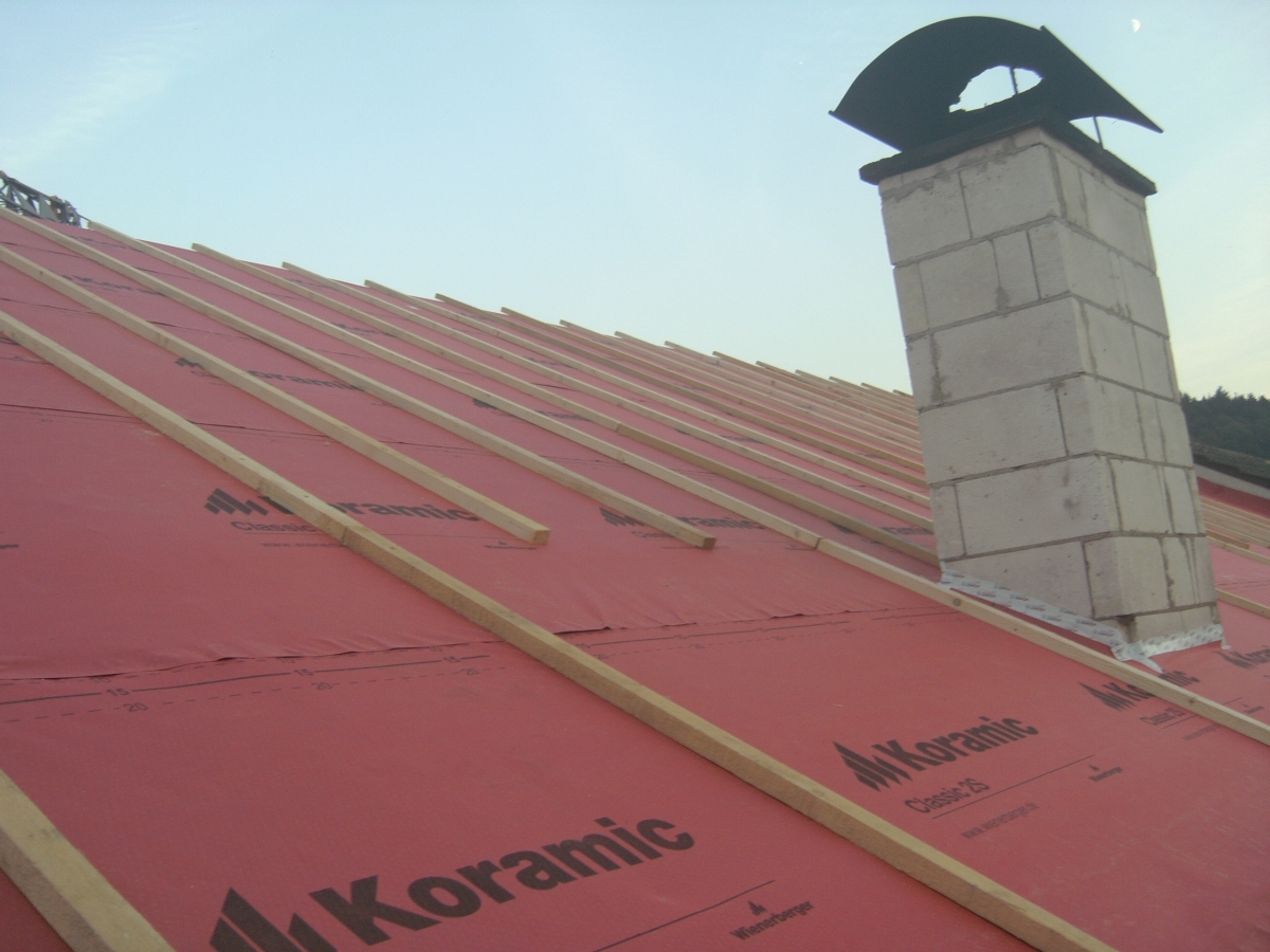

    Die Rohware Herbst 2016
    Konterlattung auf dem Dach
    mit Ast
    Würde mich über Antworten freuen, werde aber gleich noch drei Bilder einstellen.

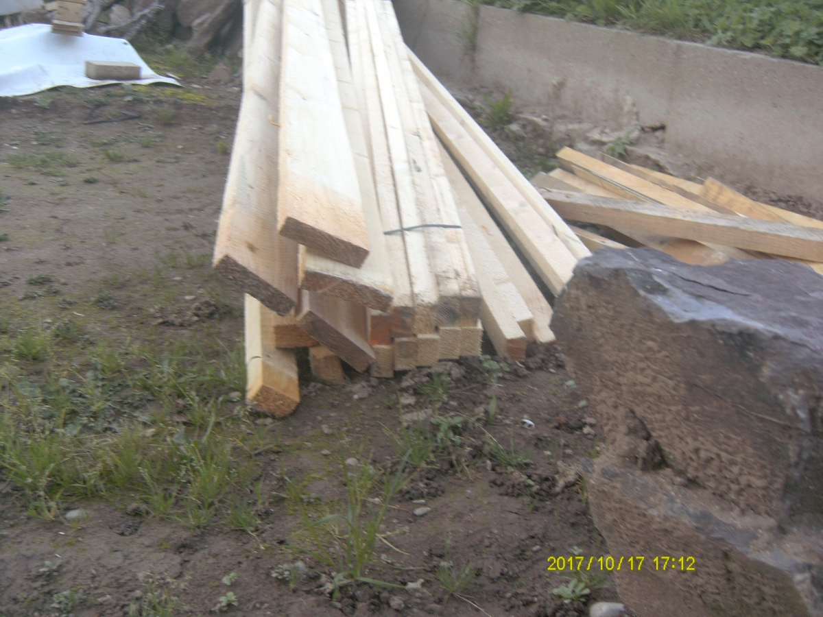

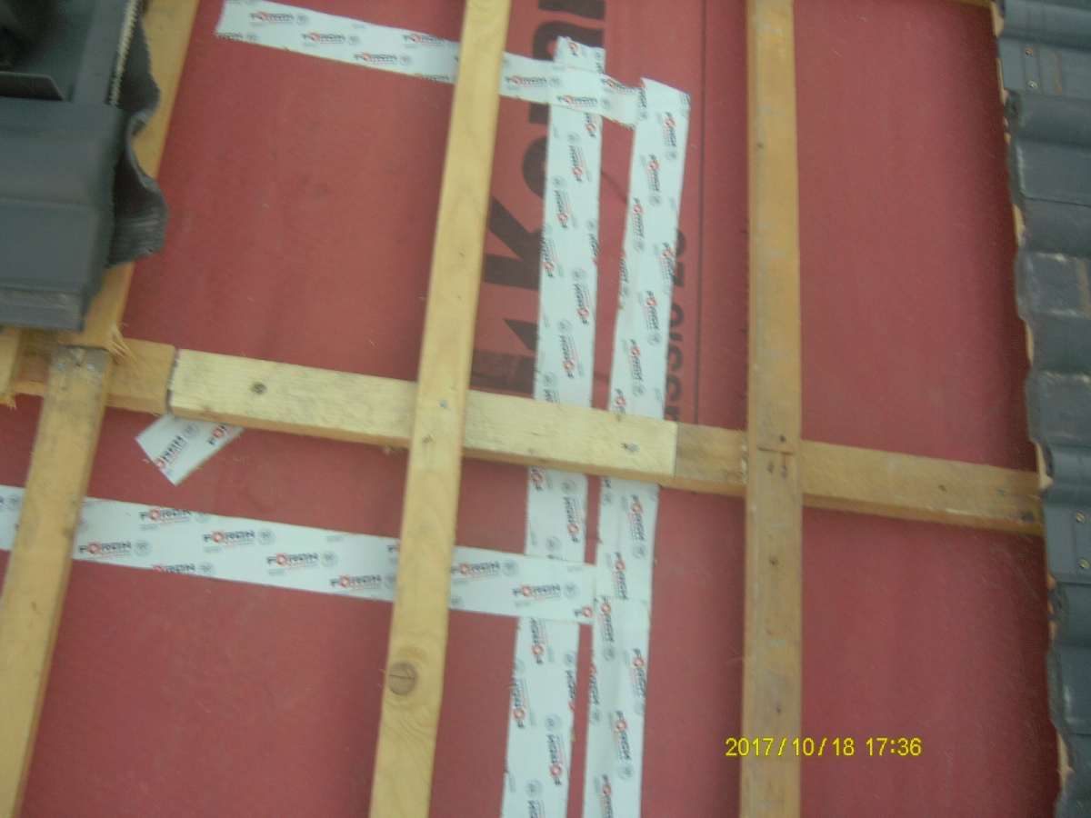

    Nochmals ich.
    Ich möchte Euch noch drei Bilder einstellen von den Dach Nacharbeiten im Herst 2017. Scheinbar hatte der Zimmermann ein Jahr später immer noch Restbestände ohne Kennzeichnung auf Lager.
    Die Bretter sind die S10/C24 Bretter für unter unser Schneefanggitter.
    Gruß Saniergenervter Helmut

    Der Querschnitt für die Konterlattung ist 60/40mm.
    Der Querschnitt für die Traglattung ist 30/50mm.

    Ab 2015 rot S10, blau S13 aber nur die Enden, die CE Kennzeichnung pro Paket einmal ( ist Packungsgrößen gebunden) können auch mehr sein, fröhliches Suchen:e_smiley_brille02: ansonsten gibt es genügend Querverweise wo diese Regelung greift ( früher wurde mit Ü gekennzeichnet) , ausgenommen sind Hölzer und Latten, Bretter, die keine stat. Funktionen haben oder aber gemäß Einzelnachweis und Hersteller Überwachung 'lückenlos' Qualitäts und Gütegesichert sind, das beginnt aber beim 'Schlagen des Baumes' bis hin zur Auslieferung. Ein guter SV kann Ihnen S10 bescheinigen, aber S13 wird schwierig, dazu sind beide 'zu nah' aneinander.
