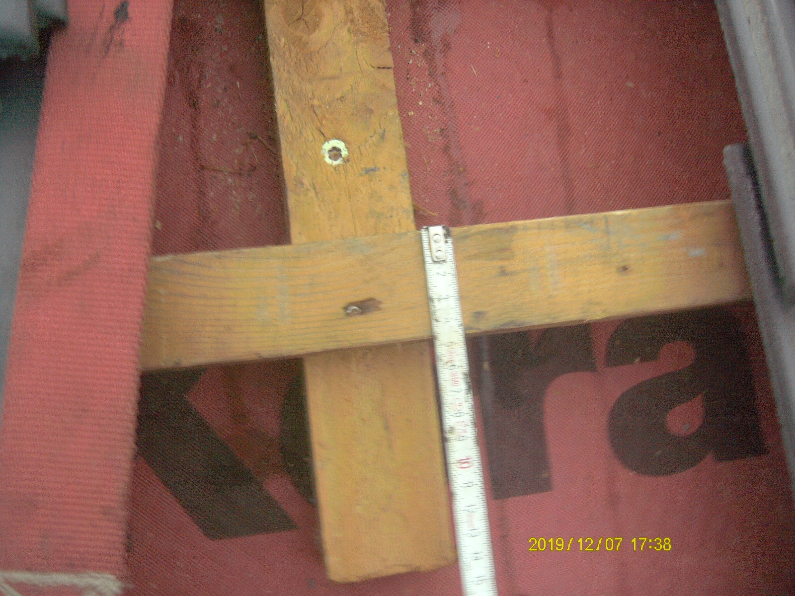

    Guten Tag Forumssgemeinschaft,
    Der Sachverständige, der unser Dach begutachtet hat, behauptet dass es völlig normal sei, dass die Latten untermassig sind. Wenn diese mit 20% Restfeuchte eingebaut werden trocken diese noch nach und schwinden. Um diesen Schwund zu berechnen müßte ich wissen, was die Dachlatten, in etwa, jetzt für eine Restfeuchte haben. Die Latten wurden im Herbst 2016 eingebaut. Könnt Ihr mir, aus Eurer Erfahrung, etwas dazu sagen.

    Was hast du da jetzt ? 4,5 cm statt 4,8 ? Wo ist das Problem bzw. was resultiert daraus, hast du Probleme mit den Latten ?
    Holzfeuchte kann man recht gut ermitteln (Messgerät), Schwund von 20% auf 12% sollte eigentlich zu den 4,8 zu 4,5 passen.
    Nach 2 Jahren sind die trocken, da schwindet dann nix mehr grossartig.

    Dachlatten werden 31/52 eingeschnitten um trocken noch die geforderten 30/50 zu haben. Nach 3 Jahren haben die Latten je nach Jahreszeit zwischen 8 und 15 Prozent.

    Zurück zu den Dachlatten. Ich gestehe, ich wollte Eure Erfahrung ausnutzen, um nicht auf das Dach zu müssen. Habe es aber jetzt doch getan. Die Latten haben auf der breiten Seite gemessen 14% Restfeuchte. Nicht auf der Stirnfläche und mit einem Baumarktgerät.
    Klugscheißmodus an, aus dem Fachbuch:
    Das Schwindmassfaktor (Dicke/Breite) bei Fichte/Tanne /Lärche ist 0,25.
    Lattenbreite 50mm bei 20% Feuchte ursprünglich.
    Holzfeuchte 14%
    Differenz der Holzfeuchten :20% -14% = 6%
    Änderung der Abmessung in Prozent 6% x 0,25 =1,5%
    1,5% von ursprünglich 50 mm =0,75 mm.
    So jetzt noch den Dipflischissmodus einschalten.
    Die Traglatte sollte, momentan, 49,25 mm Breite haben.
    Die Maßtoleranz liegt bei +2mm / -1mm.
    1mm Maßtoleranz abgezogen muß die Traglatte, momentan, 48,25mm messen.
    Ich hoffe ich habe die Sache so richtig verstanden?
    Gruß und Danke
    Helmut

    Jup eine 51er Latte wird nie auf 45 schrumpfen

    Nein, die Dachlatten sind sicher nicht imprägniert. Wir hatten aber imprägniertes Holz in der Ausschreibung und im Bauvertrag. Natürlich hat der Zimmerer kein imprägniertes Holz eingebaut. Er wusste aber sicher nicht, dass man eigentlich nicht mehr imprägniertes Holz einbaut. Und wenn er es, ohne mich zu informieren und Bedenkenanmeldung, eingebaut hätte, wäre es auch ein Mangel gewesen. So ist es ein (vom Gutachter auch gesund geschriebener) Mangel, da im Bauvertrag und nicht ausgeführt.
    Für die Profis: Übrigens ist auf dem Bild eine 8 x 180er??? Dachbauschraube in einer 40/60er ??? Konterlatte und zwischen den sichtbaren Ästen und der Schraube läuft auch noch ein durchgängiger Querast.
