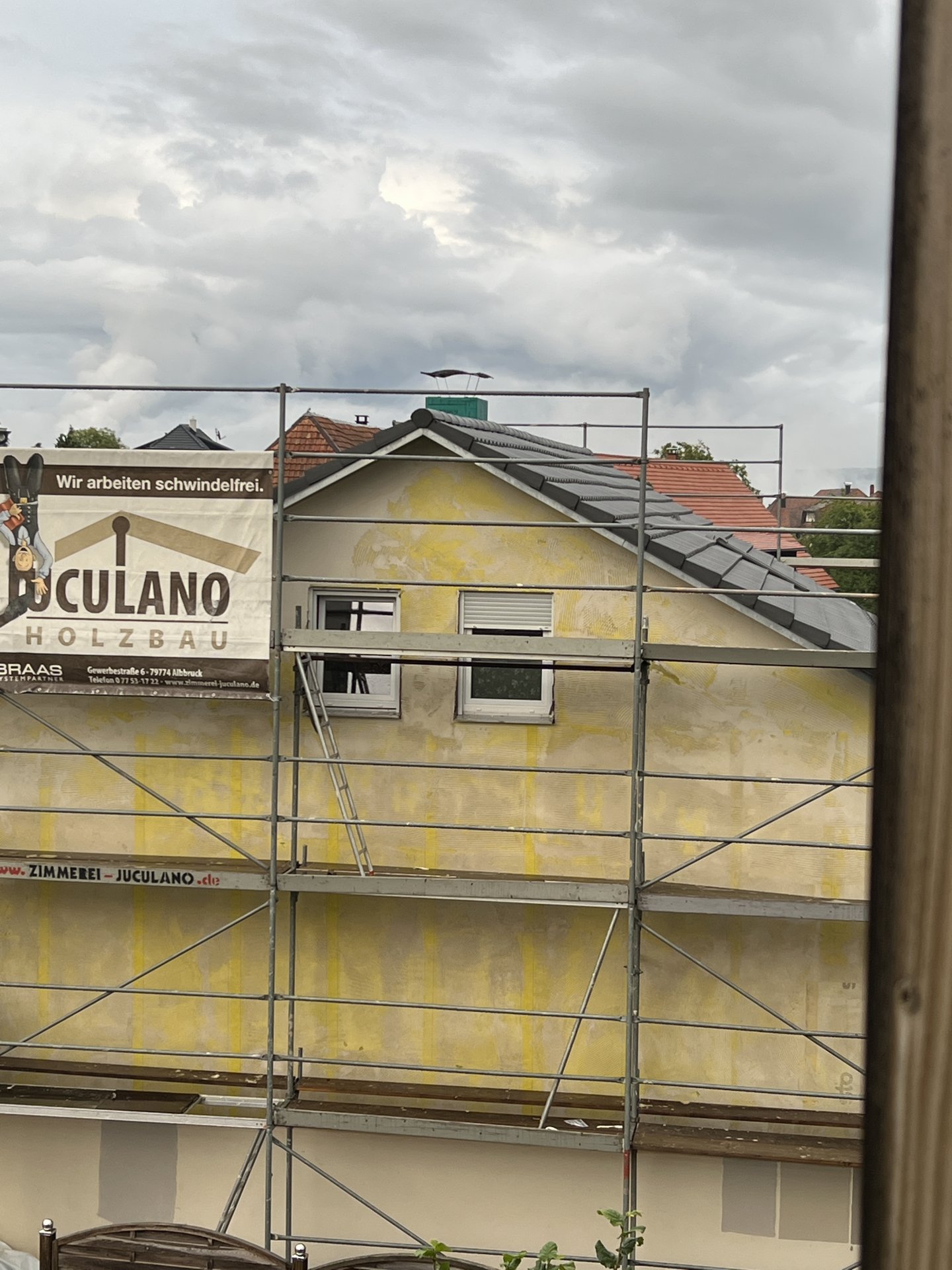

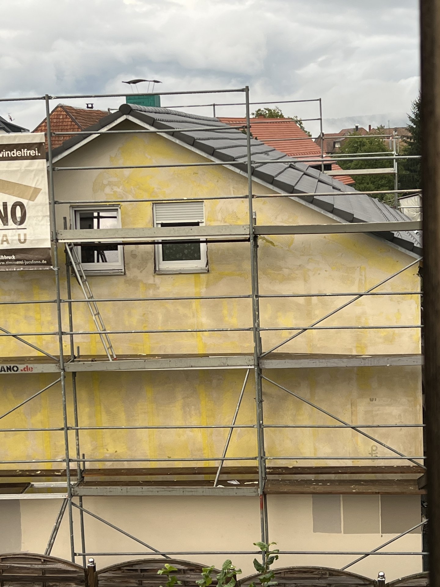

    unser Dach wurde neu eingedeckt mit einer zusätzlichen 12cm Gutexdämmung.
    Dachsparren sowie Holzschalung waren laut Aussage gut und wurden nicht gewechselt.
    Vor 2 Wochen fingen die Arbeiten an und als die Konter- sowie Dachlattung erfolgte, wurden kurze Zeit darauf die Dachziegel montiert. Jetzt machte mich mein Nachbar drauf aufmerksam, dass das ziemlich schief aussehe! Und Siehe da, als ich es mir von ihrem Haus anschaute war ich geschockt!
    Bei Rückfragen zum Umbau sagte mir der Dachdecker, diese schiefen Dachziegel kommen zustande weil der Dachsparren, also der Untergrund, schief sei. Ich antworte ihm: man hätte das ja unterlegen könne also die Dachlattung um es zu vermeiden. Er meinte er komme die Woche und wir sehen uns das vor Ort an.
    Welche Toleranzen sind erlaubt und kann ich auf eine Nachbesserung mit recht bestehen?
    Bin um jeden Rat und Rat dankbar, da ich sehr viel Geld dafür bezahlt habe und mich dran erfreuen möchte und nicht anders.

    also ich würde das so akzeptieren. Kein älteres Hausdach mit Holz-Dachstuhl ist völlig eben. Jedes hängt zwischen den Giebelmauern und anderen tragenden Wänden etwas durch. Versuchen Sie einmal andere Hausdächer unter diesem extremen Blickwinkel parallel zu den Dachlatten anzuschauen. Sie werden dann sicher mit Ihrem Dach auch zufrieden sein.

    Schließe mich #2 an , man kann das ausgleichen ( im besten Fall natürlich vor dem Eindecken) muss dann aber auch extra bezahlt werden. Ist die Frage wie es aus dem üblichen Betrachtungswinkel aussieht ( das ist nicht aus dem Giebel Fenster der Nachbarschaft) von unten .
    Ist natürlich immer schön, wenn es gerade ist, aber technisch in der Regel kein Problem nur optisch. Und es sollte von unten nach oben blickend geradlinig aussehen. ( Trotzdem wäre ein Hinweis des Ausführenden mit Sicherheit sinnvoll gewesen) aber wenn nicht voll verklammert werden musste, könnte man das ggf. ( Je nach Örtlichkeiten) etwas angleichen, was aber nur von optischer Relevanz sein wird. Ich würde es für mich als Dachdecker tun, aber Kunden für die Optik des Nachbarn es nur empfehlen wenn es den Kunden selbst stört.

    Am ehesten würde ich mir noch den first anschauen warum das so baucht. (Da in der Nähe vom Kamin auf dem Photo) Vielleicht überlappender Stoß oder wer weiß …
