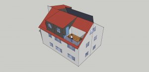

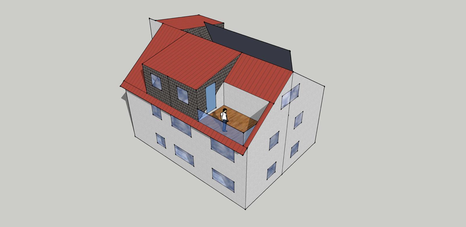

    habe hier nun schon einige Beiträge gelesen und wollte mich auch mal um Eure Expertenmeinung bemühen.
    Ich bewohne eine Dachgeschosswohnung und möchte gerne einen Teil des Dachs entfernen und anstelle dessen eine/n Loggia/Dacheinschnitt realisieren.
    Das Gebäude ist Eigentum und die Gespräche mit der Bauaufsicht bezüglich der Loggia verliefen bisher positiv.

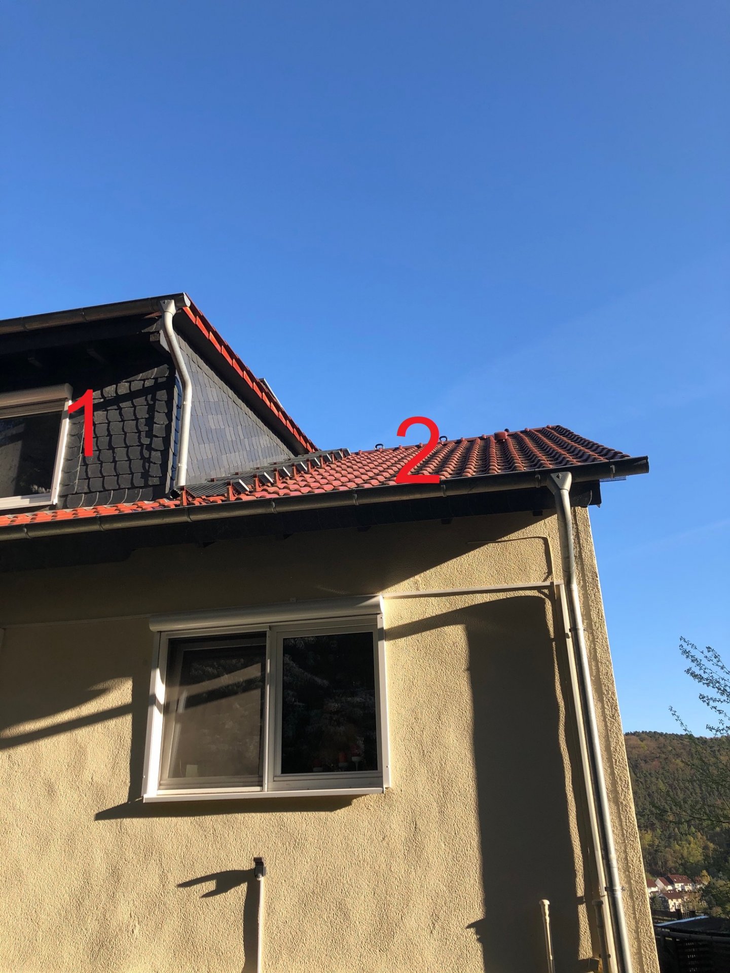

    Das Dach wurde in 2008 mit einer Gaube versehen und in dem Zuge gedämmt und neu eingedeckt, auf Foto ist hinter dem rechten Fenster der Gaube die Küche angesiedelt (1), unter der Dachschräge (2) ist eine Abstellkammer und sobald die lichte Raumhöhe ca. 175-180cm beträgt beginnt das Wohnzimmer. Über der Trennwand zwischen Wohnzimmer und Abstellkammer befindet sich eine Mittelpfette, diese soll erhalten bleiben so dass ein Dacheinschnitt und das entfernen der Sparren statisch unbedenklich bleiben.
    Die Fläche beträgt rund 3,75*2 Meter, also rund 7,5 m².
    Das abdecken und das entfernen der sparren werde ich selbst vornehmen, Abdichtungs- und Dämmarbeiten werden selbstredend von einem Dachdecker ausgeführt. Die Entwässerung soll an die bisherige Dachrinne angeschlossen werden.

    1) Unter der geplanten Loggia befindet sich Wohnraum, das Dach muss also gedämmt werden. Gibt es ungefähre Richtwerte wie Dick die Dämmung sein sollte die ihr mir nennen könntet? Aus der Dämmhöhe ergibt sich dann ja auch die Aufbauhöhe sowie die Anzahl der Stufen aus der Küche zur Loggia.
    2) Nach meiner Kenntnis muss der Aufbau wie folgt sein
    • Betondecke
    • Folienabdichtung
    • Trennlage (falls benötigt)
    • Dampfsperre
    • Wärmedämmung (evtl. direkt Gefälledämmung)
    • erste Lage Dachabdichtung (wieder Folienabdichtung?)
    • Oberlage Abdichtung
    • Belag
    Ist dies korrekt? Welches Abdichtmaterial benötigt man für die erste Lage und die Oberlage?
    3) Wenn vor dem Fenster, dass Rückseitig zum Wohnzimmer hingeht und vor der Tür aus der Küche eine Rinne/Gitter liegt, beträgt die erforderliche Höhe der Schwelle meiner Kenntnis nach nur noch 5cm, die diese über dem Bodenbelag liegen muss. Ist dies korrekt?
    4) Die Frage, die jedes mal gestellt wird: Könnt ihr einschätzen ob dafür 15.000 EUR reichen oder ob man hier schon bei 30-40.000 EUR liegt?

    Aufbau soll sein. Von unten nach oben. Beton Decke, dampfsperre, Dämmung (min 12cm Pur Dämmung und denke 20 cm eps), dachabdichtung (Folie oder bitmunenbahn aber besser Folie in diesen Fall), schutzlage und dann dein Belag z. B. Holz auf stelzen.

    Anschlusshöhe zur Tür 8 cm wasserfuhrende Schicht und 5 cm bei zusätzlichen Maßnahmen wie Türrinne
