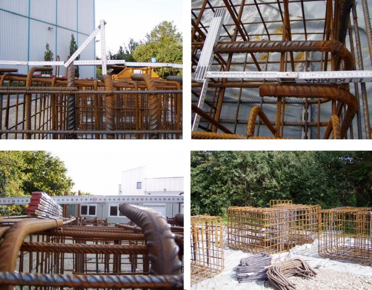

    Eigentlich sind wir starke Befürworter einer ordnungsgemäßen Bauüberwachung. Dann aber auch richtig und nicht nur stichprobenartig.
    Als erstes solltest Du Dich fragen, warum die BUCHstabenorganisationen meist nur von "Baubegleitung" und "Bauberatung" sprechen. Warum verwenden sie nicht die Begriffe "Objektüberwachung" oder "Bauüberwachung", so wie sie in der HOAI definiert sind?
    Warum ist der VpB ein eingetragener Verein und keine (g)GmbH?
    Schon mal auf der Homepage nach deren Haftpflichtversicherung gesucht?
    Steht da irgendetwas, ob für die erbrachte Leistung auch eine Haftung /Gewährleistung / Garantie übernommen wird? Bei Handwerkern setzt Du es vorraus !!
    Frag' doch mal Deinen VPB-Bauberater, ob er die Kosten für die Reparaturen übernimmt, weil er den Fehler nicht entdeckt hat ! !
    Zitat aus vpb.de:
    Schon mit diesen paar Zeilen sind die Unzulänglichkeiten vorprogrammiert:
    Erster Termin = Bewehrungsabnahme. MURKS
    Der erste Termin sollte die Bauanlaufberatung sein und die Kontrolle, ob alle erforderlichen Ausführungsunterlagen, die für die erste Bauphase vorliegen und ob diese den Vorschriften entsprechen. Ebenso der Vergleich der Pläne mit der Statik und dem LV/der Baubeschreibung, Prüfung des Bauablaufplanes und des Zahlungsplanes. Ebenso gilt es hier zu prüfen, ob die Auflagen aus der Baugenehmigung in den Ausführungsplänen berücksichtigt wurden.
    Was passiert wohl, wenn der sog. "Baubegleiter" bei der Bewehrungsabnahme feststellen würde, dass die Fundamenterder nicht richtig oder in unzureichender Menge eingebaut wurden, oder dass an einigen Stellen der zu dünnen Sauberkeitsschicht der Kies noch durchschimmert oder dass die Betondeckung der unteren Lage zu gering ist? In welcher Qualität werden dann die Fehler beseitigt, wenn der Fahrmischer mit dem Beton schon um die Ecke biegt??
    Der zweite Termin sollte die Baugrubenabnahme sein, einschließlich der Prüfung ob ausreichend Maßnahmen vorgesehen sind, die das Niederschlagswasser von den Böschungen fernhalten und aus der Baugrube wieder ableiten, damit der Boden nicht aufweicht. Danach erfolgt die Abnahme der Tragschicht (Schotter/Kies/etc.) um zu prüfen, ob diese ausreichend tragfähig sind, um die Lasten aus der Bodenplatte / den Fundamenten aufzunehmen. Plus Kontrolle der verlegten Rohrleitungen unter der Bodenplatte.
    Sinnvoll ist auch die Kontrolle der Sauberkeitsschicht, nachdem die Schalkanten aufgetragen wurden. Nachmessen der Außenenabmessungen, Kontrolle der Höhenlage, Prüfen der Medienanschlüsse (verdreckt, verstopft, kaputt...)
    Je nach Bauvorhaben beginnt bei mir manchmal die Bewehrungsabnahme schon bei der Anlieferung derselben. Nachzählen der wichtigen Positionen lt. Stahl- und Biegelisten und Nachmessen der kritischen Längen einzelner Positionen. Nur so kann rechtzeitig fehlende oder falsch gelieferte Bewehrung nachbestellt werden. Nach der Abnahme (auch bei nicht erteilter) gibt es ein Abnahmeprotokoll.
    So jetzt ist die Bodenplatte noch nichteinmal betoniert aber schon 10 Stunden Bauüberwachung verbraten.
    Zu den Bildern: Nein, die Folie ist nicht die Sauberkeitsschicht, auch wenn da Drunterleischte zu sehen sind. Das ist der Vormontageplatz. Die Drunterleischte sorgen nur dafür, dass die Bewehrung nicht im Wasser steht. Nein, das wird kein EFH/Reihenhaus.
    o.l.: senkrechter Schenkel zu lang
    o.r.: Winkelhaken zu kurz
    u.l.: Winkelhaken nicht 90° gebogen, läuft in die Betondeckung
    u.r.: Lagerplatz für Bewehrung und Vormontage
