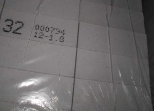

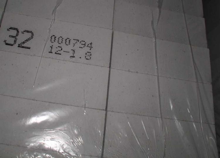

    Wenn auf meiner Baustelle z.B. der WU-Beton mit Wasser gestreckt wird, sorge ich als Bauüberwacher dafür, dass dieser Beton nicht für WU-Bauteile verwendet wird. Außer der Bauherr gibt mir die schriftliche Anweisung zur Freigabe des Beton vor dem Einbau. Das Gleiche bei langen Wartezeiten der Fahrmischer. Ebenso bleiben z.B. die Steine auf der Palette, deren Eigenschaften handschriftlich auf der Verpackung umdeklariert wurden - jedenfalls so lange, bis alles geklärt ist.
    Warum soll ich einen absehbaren Mangel nur protokollieren, wenn ich ihn verhindern kann?
    Wenn ich ihn erkannt habe und vermeiden kann, muss ich angemessen reagieren - notfalls durch eine Schriftstück des Bauherren, dass trotz meiner Bedenken und mit Abweichung von .... Unterschrift AG, Unterschrift AN. Punkt.
    Ich das Original, Kopie an Bauherren.
    Holger
