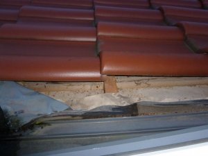

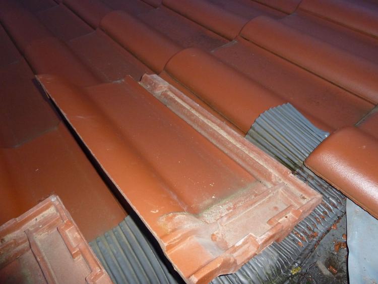

    sorry leider geht ja kein pdf upload hier im forum.
    habe daher einzelne jpg hochgeladen.
    bitte die bilder mit nummer 1 beginnend öffnen, sprich mit dem zweitem eintrag

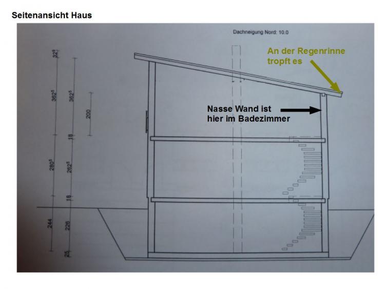

    was für eine dacheindeckung liegt denn auf dem dach?

    hallo maestro,

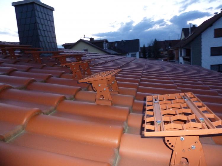

    Bilder von oben, vom Dach, kannst Du micht einstellen?
    mfg

    fotos kann ich heute abend einstellen, aber so wie mir das mitgeteilt wurde ist unter den dachziegeln nur die folie.

    bei DN 10° brauchst Du schon ein wassserdichtes Unterdach. An die Ausführung sind gewisse Anforderungen gestellt.
    Interessieren würde mich der eingedeckte Ziegel. (kannste ja posten) Hab da ja bissle Erfahrung...
    Wenn Du den DD (weldcher ausgeführt hat) zur Überprüfung des Daches vor Ort hattest, was denkst Du was der feststellt, falls der Aufbau nicht i.O. ist?
    Aber erst mal Bilder, Deckung, unter der Deckung, Lattung/Konterlattung, USB/UDB wie überlappt/wie im Traufbereich, Traufblech/Stützblech für USB/UDB...

    na ja, und nicht vergessen.
    Als Erstes würde ich die DN messen (gehört auf den Sparren/Konterlatten an mehreren Stellen gemessen)
    Wenn Du keinen Winkelmesser hat, kannste auch rechnen.

    Moin,
    es ist völlig wumpe, welcher Ziegel oder Dachstein verbaut wurde, es MUSS ein wasserdichtes Unterdach angeordnet sein. Und das geht nicht mit einer UDB. Wenn Sie ein 7°-Dach von dem Betonmischer haben (sollten), dann würde ich mich an den wenden.
    Aber - wie schon weiter oben ausgeführt - bauphysikalische Aspekte würde ich auch nicht ausser acht lassen. Das ist jedoch unabhängig von der zu geringen Dachneigung ohne wasserdichtes Unterdach.

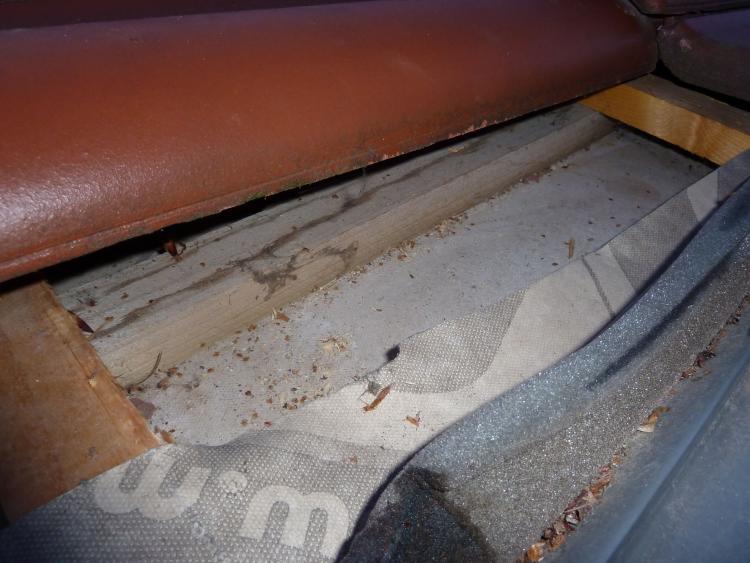

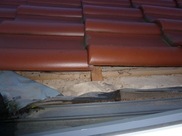

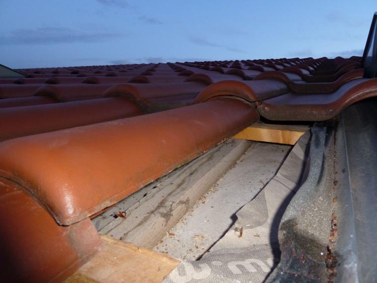

    dachneigung wurde vom 2.dd gemessen und beträgt 10 grad.
    hab vorhin bilder von dem unterbau machen können.

    Oh Gott, was waren denn das für Spezialisten, lass das bloß ändern mit einem wasserdichten Unterdach, sonst kriegst Du hier niemals Ruhe.:mauer:mauer.

    der SV-Kollege müsste bei einem gerichtsbestelltem Gutachten ohnehin das Gericht informieren, dass er die Baustelle/das Objekt kennt.
    Er darf aus seiner SV-Tätigkeit keinen wirtschaftlichen Nutzen dahingehend erzielen, dass er durch die Gutachtenerstattung den Folgeauftrag der Neueindeckung erreicht.
    Man sieht an diesem Fall, dass es aus dieser Betrachtung durchaus sinnvoll sein kann, einen SV ohne einen Betrieb im Hintergrund zu beauftragen.
    Das hat zwar gelegentlich das theoretische Problem, dass dieser SV sich von der Praxis entfernt/entfernene kann, aber wenn er seinen Job ernst nimmt, wird er sich entsprechend weiterbilden (in Theorie und Praxis).
    Zur Technik:
    Nach meiner Auffassung hilft hier nur der vollständige Rückbau und die Neuerstelltung mit einem wasserdichten Unterdach.
    ABER: bitte zunächst die rechtlichen Dinge klären.
    Stichworte: nach welcher Rechtsform ist der Vertrag, bzw. die daraus resultierende Gewährleistung/ der Gewährleistungszeitraum?
    Musste der Verkäufer wissen, dass eine solche Dachkonstruktion nicht ohne Zusatzmaßnahmen im Sinne der Fachregeln des DDH zulässig sind? (Arglistiges Verschweigen, kann die Verjährung verlängern)
    Tipp: unbedingt einen pfiffigen Anwalt aufsuchen!! Die Technik ist hier das kleinste Problem.
