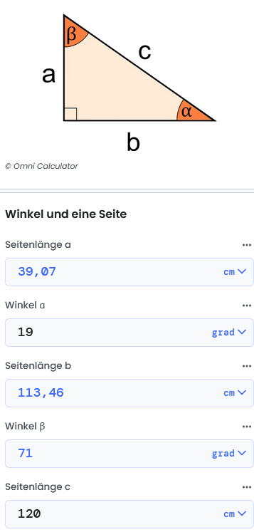

    habe mit 19 Grad Neigung ein sehr flach verlaufendes Dach, indem ich mir eigentlich ein Klapp-/Schwing -Dachfenster vorgestellt hatte um in die Ferne (andere Seiten Hang & Häuser) schauen zu können.
    Das Problem ist, dass wenn ich das Fenster ab einer Brüstungshöhe von 1 Meter beginne, es bei einer angedachten Länge des Fensters von ~1,20 Meter schwer wird in aufrechter Haltung an den Fenstergriff zu kommen. Diese Klapp und Schwingfenster gibt es nämlich nur mit untenliegender Bedienung!
    Wenn ich Über Pytagoras rechne ist das bei 1,20 Meter Länge an der oberen Seite ~39 cm höher. Das würd für meinen Kopf ausreichen, jedoch bräuchte ich dann einen 1,13 Meter langen Arm:

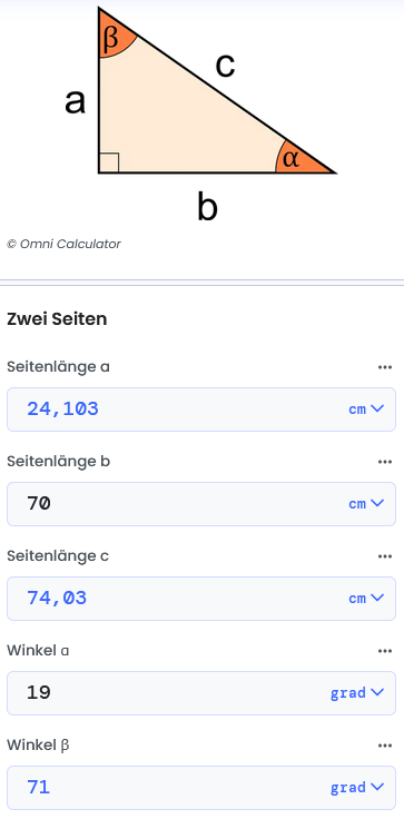

    Rechne ich mit meiner gut kalkulierten Armlänge von 70 cm, hätte ich 24 cm Platz für meinen Kopf:
    Das wäre auch Millimeter-Arbeit.

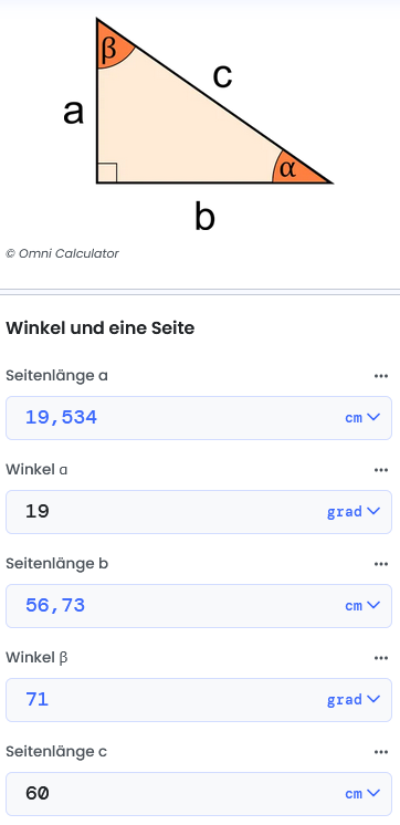

    Schwingfenster gibt es mit Oberbedienung aber ist auch doof dass ich da aufrecht drunter gehen kann, die drehen nämlich üblicherweise in der Mitte. Würde bei 1,20 Meter bedeuten bei 60 cm:
    Heißt das Fenster dürfte frühstens bei 1,50 Meter anfangen, dass ich noch bei waagerechter Fensteröffnung drunter durch gehen könnte . Entweder könnte ich nur auf Zehenspitzen stehen in die Ferne schauen, oder würde tatsächlich gebügt den Fensterflügel passieren müssen.
