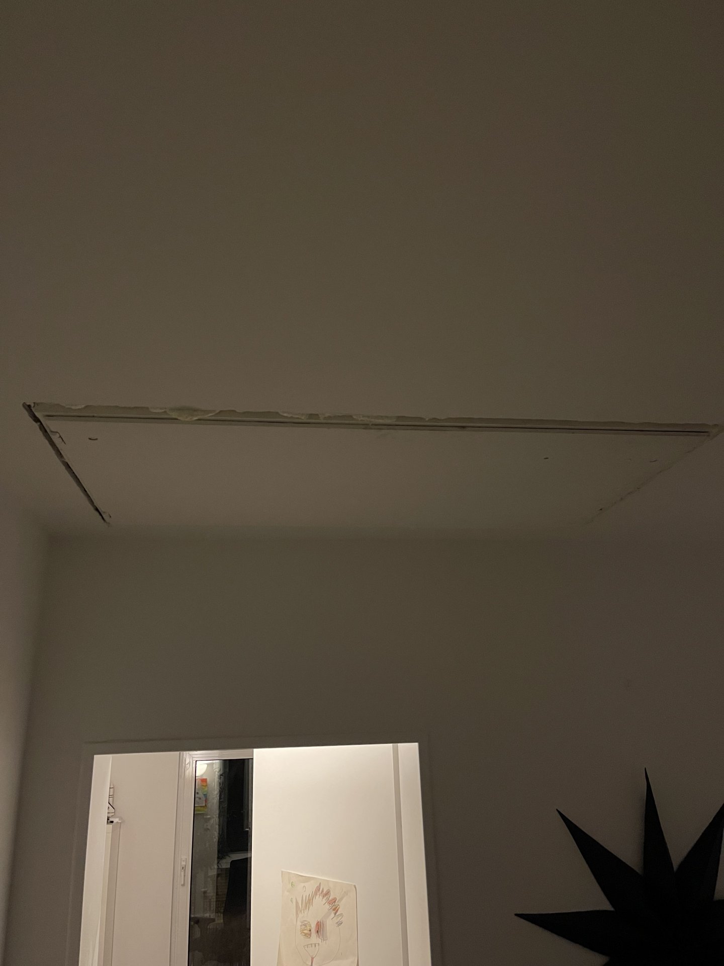

    Hallo und guten Tag,
    nachdem ich schon viele hilfreiche Informationen finden konnte, hoffe ich, dass Ihr mir vielleicht weiterhelfen könnt.
    Ausgangssituation:
    Bisher ist der Dachboden unseres 60er Jahre Reihenhauses ungenutzt. Diesen haben wir jetzt aber neu dämmen und verkleiden lassen, so dass ein gut nutzbarer Raum entstanden ist.
    Aktuell wird der Dachboden über eine einklappbare Bodentreppe betreten. Und jetzt kommt der Haken: Schon wenn diese ausgezogen ist, muss man um die Treppe herum in den darunter liegenden gehen. Die Dachöffnung ist nämlich genau über der Tür (siehe Foto) - wer hat denn sowas geplant??? Bei der aktuellen Nutzng kein Thema, aber für eine bequeme Nutzung hätte ich gern was Stabiles und Komfortables, aber dennoch freien Zugan für den Raum darunter.
    Gibt es irgendeine smarte Lösung, die unser Problem lösen kann? Würde ungern größere bauliche Maßnahmen ergreifen müssen.
    Bedanke mich im voraus für Eure Tipps
    Viele Grüße
    akriba

    Ach ja, viellezsollte ich noch erwähnen, dass die nächte Tür bereits 2m daneben kommt. Mit Ausladen kann man also auch nicht viel machen.

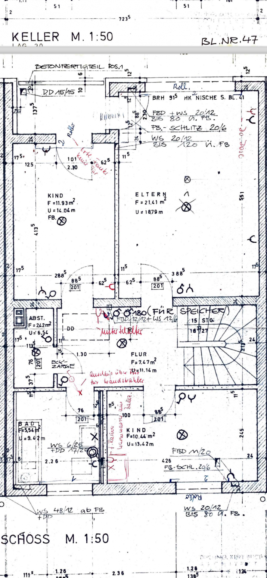

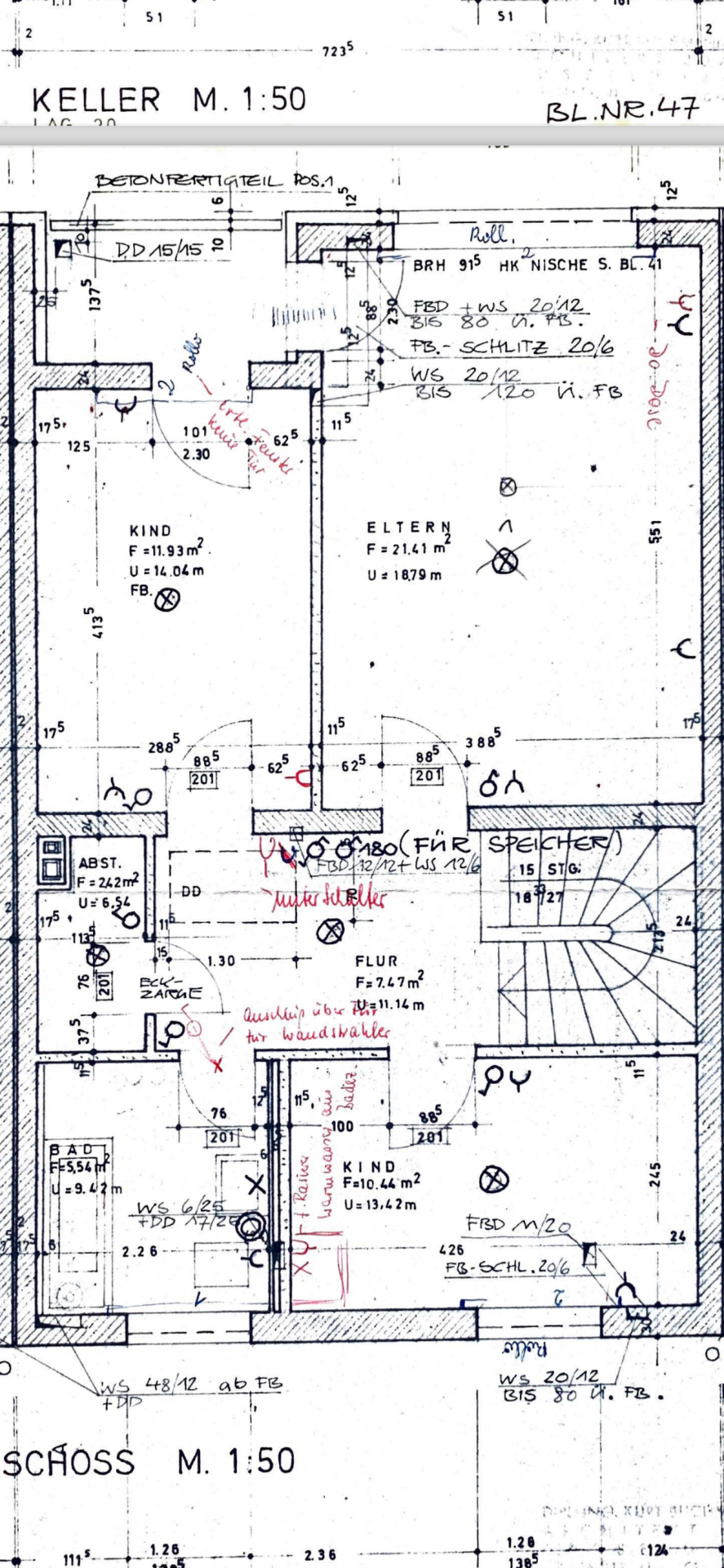

    Guten Morgen, vielen Dank für den Hinweis, dass mehr Informationen benötigt werden.
    In der beigefügten Zeichnung ist die Dachluke im Flur gestrichelt eingezeichnet.
    Viele Grüße
    akriba

    Aufgrund des Grundrisses würd ich jetzt sagen, die Treppe ist ganz gut platziert. Aber sie geht in die falsche Richtung auf? Einmal raus und eine neue richtig rum rein. Hat man vermutlich sorum gemacht, damit man oben eher in die Mitte vom Dach geht und nicht gegen die Wand läuft.
    Oder willste sie an eine andere Stelle versetzen? Ist das eine Betondecke?

    Bei uns ist die Bodentreppe ähnlich angeordnet, es gibt ja auch kaum andere Stellen in dem Flur. Alle baugleichen (oder ähnlichen) Nachbarhäuser, die den Dachboden für Wohnzwecke nutzen, haben die Treppe nach oben verlängert. Manche auch erst nachträglich.

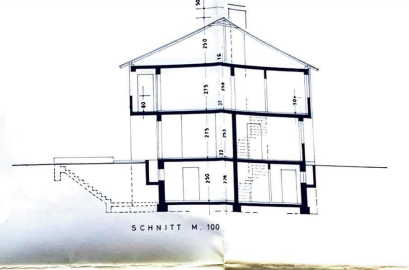

    Bei dem Baujahr vermute ich ganz stark Holzbalkendecken, bei denen die Größe und Lage von Öffnungen stark eingeschränkt ist. Desweiteren hat @JohnBirlo schon richtig erkannt, dass bei solchen Betrachtungen immer auch der Ausstieg im Dachspitz betrachtet werden muss.
    Wenn Du weitere Hinweise beötigst, stell bitte auch den Deckenplan Dach und einen Schnitt hier ein.

    Bitte entschuldige den unvollständigen Text. Wurde korrigiert.
    Wir haben eine Betondecke und den Schnitt werde ich noch hinzufügen. Hoffe ich meine die richtige Zeichnung.

    Und wo ist im Schnitt die jetzige Dachluke und wo hättest Du sie gerne?
