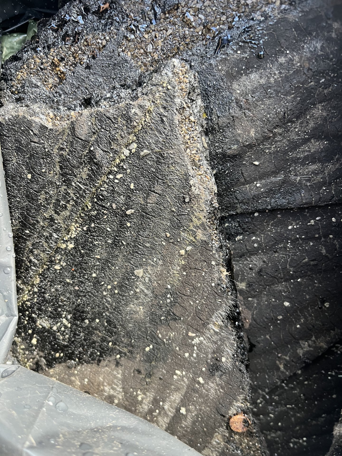

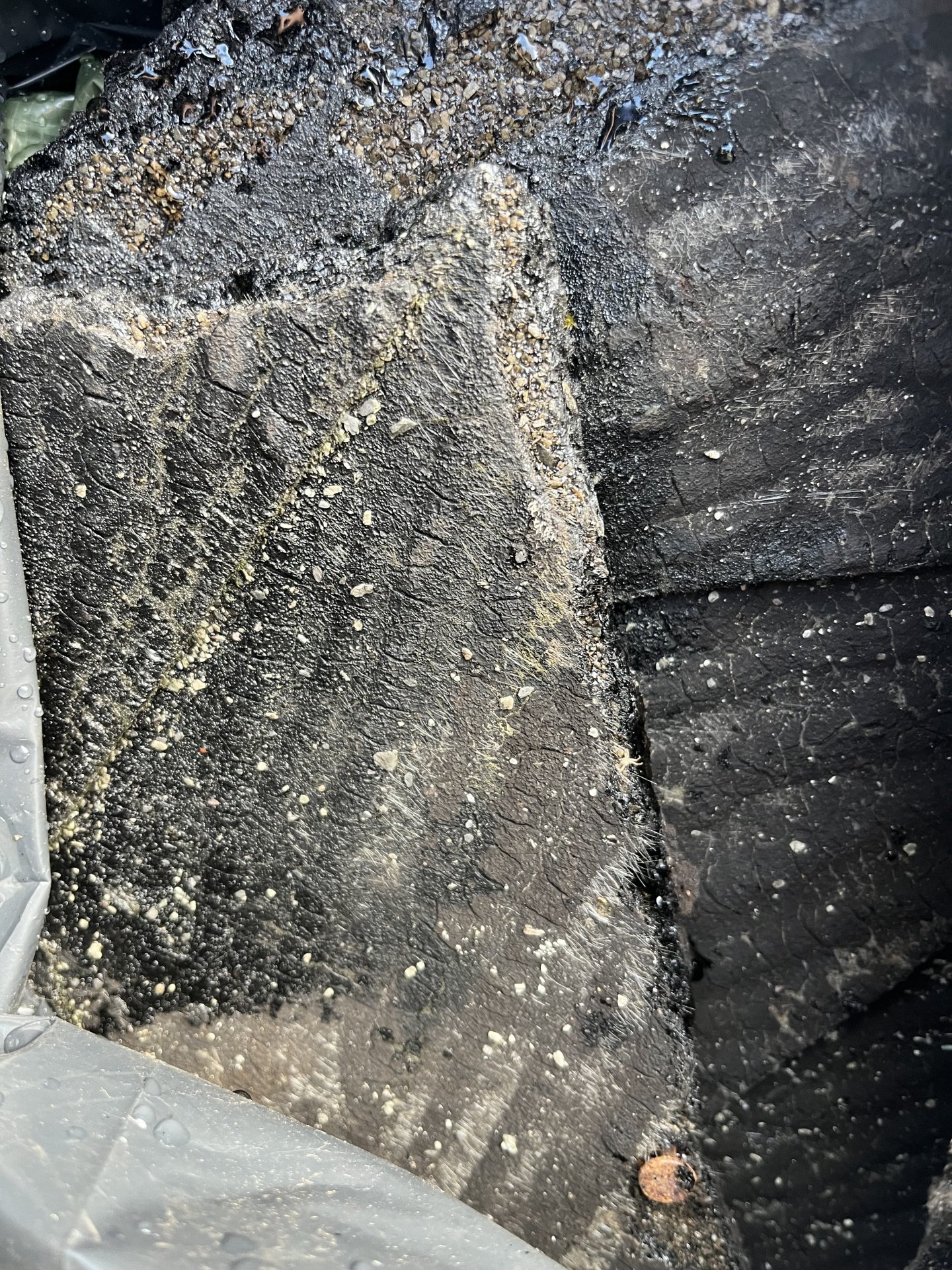

    Hallo liebe Experten,
    ich habe gestern die alte Dachpappe meines Gartenschuppens klein gemacht, um sie in Schwerlastsäcke zur Deponie zu bringen. Leider kam mir erst später der Gedanke bezüglich Asbest und so habe ich gerade ein wenig Sorgen, dass ich beim durchbrechen der alten Dachpappe eine Asbestdusche bekommen habe.
    Nun weiß ich das man sowas nur mittels einer Laborprobe wirklich feststellen kann. Vielleicht gibt es trotzdem ein paar Meinungen/ Erfahrungen…Ich habe mal ein Bild gemacht, auf dem Fasern sichtbar sind. Hat Dachpappe solche Fasern drin, oder kann man dabei von Asbest ausgehen?
    Vielen Dank.

    Du hast natürlich recht, ich kann das jetzt nicht mehr rückgängig machen. Dennoch frage ich mich, ob diese eingelassenen Fasern in der oberen Schicht der Pappe überhaupt was anderes sein können…

    Hätte man das auf deinem Bild erkennen sollen? Wenn ja, dann sagt das nichts aus, da man die Fasern nur im Labor feststellen kann. Sprich, wenn man denkt Asbestfasern gesehen zu haben, macht man sich nur sinnlos verückt, da man sie gar nicht sehen kann.

    Klar können das andere Fasern sein. Es werden z.B. Glasfasern oder Polyesterfasern eingearbeitet. Und die Fasern in dieser Größe sind harmlos. Es geht um Staub.
    Gewissheit bringt nur ein Test. Erkennbar ist absolut nicht, was es ist.
    Von wann ist denn die Dachpappe? Bis ca. 1970 war auch noch krebserregender Teer mit drin. Bis ca. 1993 ist Asbest möglich.

    Das Haus ist von 1936, dieser Schuppen ist zusammen mit dem Haus gebaut worden. Ich weiß nur nicht ob man zwischenzeitlich mal das Dach neu gemacht hat…Ich meine sowas hält ja auch ewig.

    Dachpappe zählt meines Wissens bereits ab 1979 nicht mehr als asbestverdächtig. Der Verbund deutscher Bitumenbahnenhersteller hat da mal eine Stellungnahme veröffentlicht.
    Edit: gilt nur für die alten Bundesländer.
