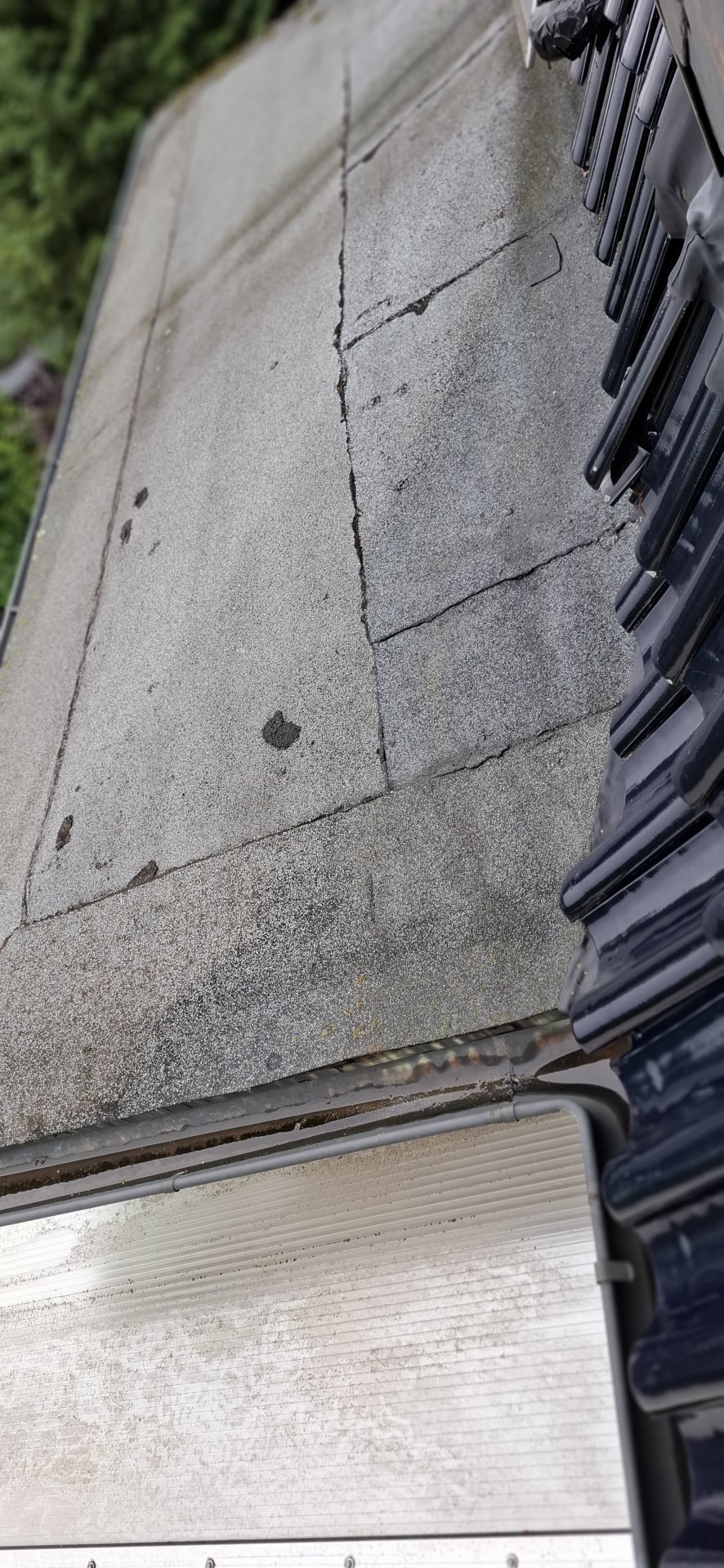

    Hallo
    Wir haben einen windfang von 2qm wo das Dach mit dachpappe versehen ist.
    Welches Produkt eignet sich sehr gut zum neu abdichten? Könnt ihr was empfehlen?

    Wenn ich richtig recherchiert habe benötige ich Dachlack und naturschiefer splitt den ich dann nach dem streichen drüber streue.
    Ist der Vorgang richtig?
    Hab 3 hersteller welchen kann man gut empfehlen? Watco ist natürlich sehr teuer. Ist der Preis gerechtfertigt zu den anderen beiden Herstellern?

    Die ganze Idee taugt nicht so wirklich viel :), Wunder darfst du davon nicht erwarten - Mach doch mal ein Foto, ist das Dach jetzt undicht?

    Ich erwarte auch keine Wunder. Nein undicht ist es nicht.
    Aber schade tut es ja auch nicht oder?
    Hab die hersteller nochmal angepasst. Taugt das denn das verfahren nichts?
    Es gibt von watco auch eine dichtmasse.
    Oder wartet man bis es irgendwann durchregnet?

    Modernere Bitumenbahnen nehmen den Anstrich kaum auf, hat man ja früher regelmäßig gemacht um alte Dachpappen UV beständig zu halten. Mit dem aufkommen moderner Polymerbitumenbahnen vor einigen Jahrzehnten ist das nur noch eingeschränkt sinnvoll ... oder anders gesagt, die psychologische Wirkung ist größer als die physikalische.
    Aber ja, schaden wirds vermutlich nichts. Ist aber abhängig davon, was da jetzt an Abdichtung vorhanden ist. (PVC oder APP Bitumen wäre nicht so besonders verträglich mit dem Anstrich)

    Woran erkenne ich moderne bitumbahnen?
    Bzw. Muss man so etwas pflegen oder nur dann wenn es undicht ist? Ich seh meine Nachbarn immer ihre Dächer bearbeiten.

    Du brauchst nichts zu machen, gelegentlich Moos entfernen und 1*jährlich die Dachrinne reinigen.
    Die Abdichtung hält noch mindestens 10Jahre, ohne jede "Pflege". Einzig kritischer Punkt könnte der Übergang zum Ziegeldach sein, wenn da die Bahnen aus der Fläche hochgeführt wurden. Aber das kann man aus dieser Perspektive nur erahnen.
    Ein Anstrich ist hier jedoch komplett überflüssig und bringt nix, unabhängig davon was deine Nachbarn anstellen :)

    Bitumen wird von der Sonne zersetzt. Deswegen beschiefert man die Bitumenbahnen. Ich würde solche Kunststoff Wellstegplatten darüber schrauben. Die halten auch nicht ewig. Aber wenn man sie nicht belastet mindestens genauso lange wie Bitumen.
