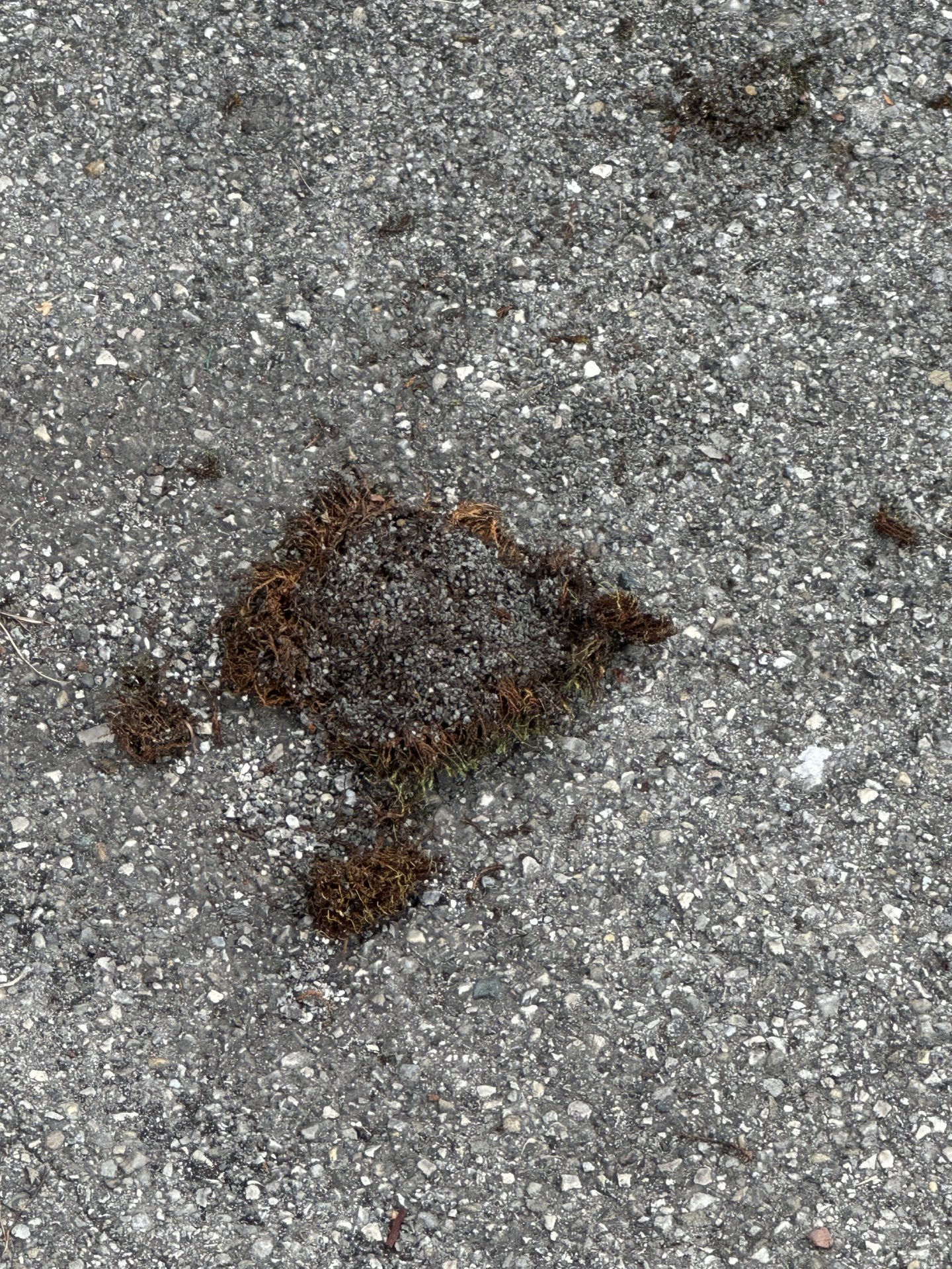

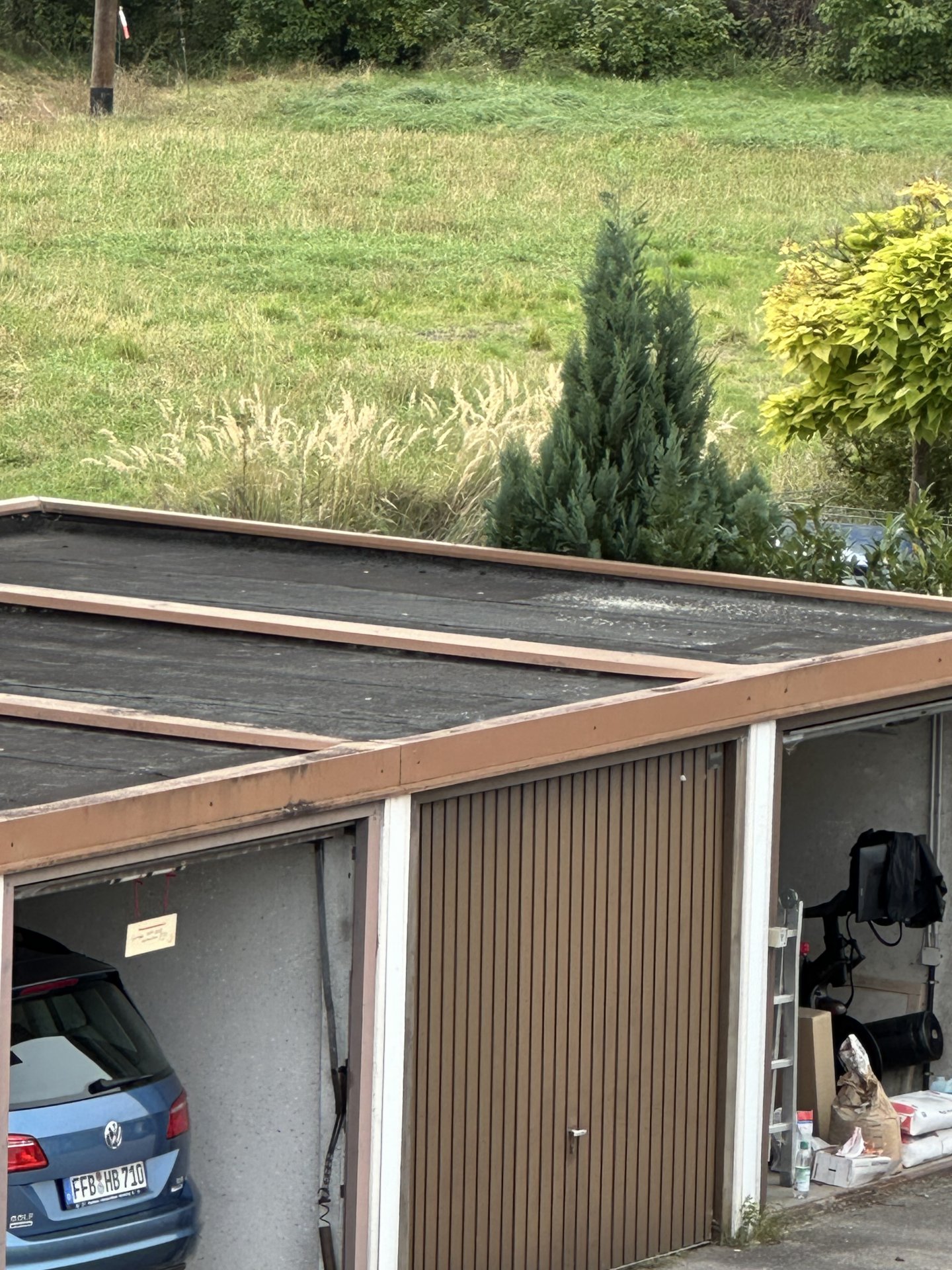

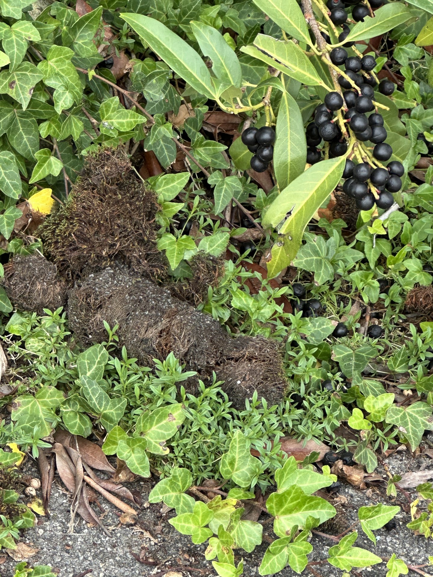

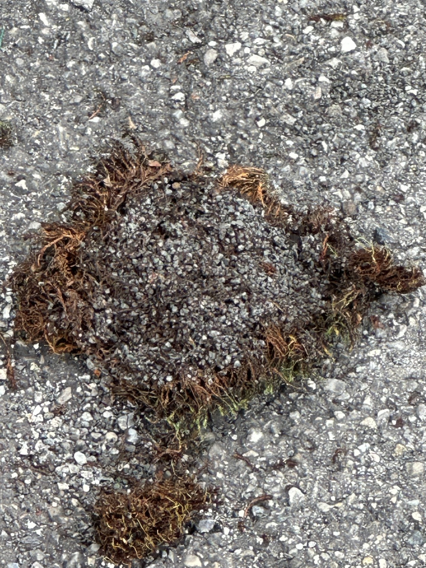

    ich habe gerade einen Nachbar festgestellt, der auf den Garagendächern (Dachpappe) von 1979 Säuberungen vornimmt. Er hatte gelehrt mit dem Besen und Dächer vom Moos befreit. Alles manuell, jetzt zur Frage; er hat das vor meine Garage geschmissen und diese war offen. Dabei habe ich Ablagerungen auf der Dachpappe sehen (anbei die Bilder).
    Ist das Schmutz oder von der Dachpappe (welche dann ggf. mit Asbest versetzt ist)?
    Hatte aber auch gelesen, dass mal einer gepostet hatte, dass seit 1979 keine Dachpappe mit Asbest in den alten Bundesländern verbaut ist. Hat hier jemand einen Link?

    Zum 1. Kann ich mir nicht vorstellen das es die 1. 45Jahre alte Dachpappe ist, die er da abgekehrt hat.
    2. Ist mir bei "Dachpappe " nur bekannt , das es früher mal Teerhaltig war, aber Asbest ist mir nur in alten Bitumen
    Spachtelmasse und Klebern bekannt .
    3. Gehe ich selbst wenn asbesthaltig nicht davon aus , das dort durch leichtes abfegen viel freigesetzt wurde.
    Ich würde die Garage ordentlich durchlüften und gut .
    Aber wenn Dachbahnen Asbesthaltig wären, dürfte man ja keine neue Lage zur Reparatur aufbringen ,
    Und da ist mir nichts bekannt ( ausser halt bei Kleber und Spachtelmasse)

    Asbestmehl wurde eigentlich nur dem Heißbitumen zugegeben damit er steifer ist für das auftragen an
    senkrechten Wände. Kellerabdichtung Tunnel Brücken usw.
    Das er auch in Dachbahnen sein soll noch nie gehört.
