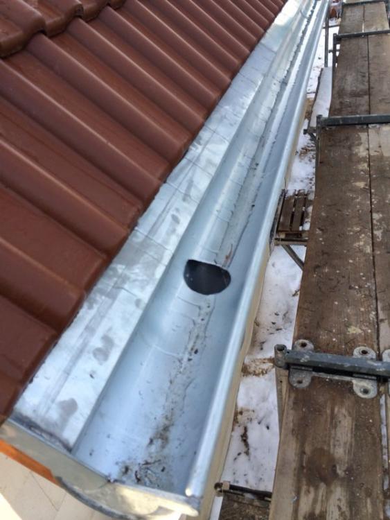

    Latt-Maß: 31,2 - 34,5cm, Var. Höhenüberdeckung: 75-108 mm
    Der "Keil" wird vermutlich die Traufbohle seien. Wassersäcke sind zu vermeiden. Dass die bauchig läuft ist normal, da hier ein Höhenunterschied vorliegt. USB/UDB zu OK Dachlatte bez. ein Stück höher.
    Andere Möglichkeiten gibt es immer. Ist die Frage ob die am Ende bezahlt werden wollen. Ansonsten ist Auftrag eben Auftrag.
    Lass dir hier von den Leuten kein Scheiß erzählen!
    Wann kam der Sonderwunsch? Vor Beginn der Arbeit, mitten drin?
    Ich hoffe das ist nur ein schlechter Scherz... Sofern die Fachregeln diesbezüglich eingehalten sind gibt es keinen Mangel. Was ich aber schon mal erwähnt habe. Sicherlich ginge es anders, das verursacht in den meißten Fällen aber Zusatzkosten und Mehraufwand. Das kann man natürlich absprechen. Regelmäßig auf der Baustelle gewesen? Damit man auch Entscheidungen vor Ort treffen kann? Bringt ja nichts, dem Laien das am Telefon zu erklären.
    Solange aber nicht die Sparrenlänge und das Latt-Maß vorliegen kann man hier keinen "Schuldigen" ausmachen.

    Für dieses Detail gilt:
    Es gilt das Regelwerk des Deutschen Dachdeckerhandwerks:
    - Fachregel für Dachdeckungen mit Dachziegeln und Dachsteinen, 4.1 Traufe
    - Fachgregel für Metallarbeiten im Dachdeckerhandwerk, speziell 6.2 Traufen
    Was bedeutet, die Dacheindeckung muß nicht in die Dachrinne hineinragen.
    Die Dachdeckung kann auch rückgesetzt enden.
    Ob jetzt die Abkantung des Traufbleches des Themenstarters konform ist, kann man aus
    seinem Bild nicht erkennen.

    Das ist regelkonform und wie mir scheint vorbildlich von Ihrem Dachdecker gelöst.
    Wie schon gesagt, es gilt das:
    Ist an den Seiten sogar noch gelötet!
    Und das sehen Sie von unten?
  12. #32 Wiener23, 12.02.2014
    Wiener23
    Wiener23
    06.10.2013
    141
    Dipl.-Ing. (FH)
    Heidelberg
    Ein tolles Beispiel von Schluderei.
    Keiner der Planer hat wirklich was falsch gemacht.
    Nur eben der Bauherr ist unzufrieden.
    Eigentlich, ein typisches Problem.
    Gehen wir mal vom planergünstigsten Fall aus.
    Bauherr weis bis zu Letzt nicht welche Deckung aufs Dach kommt.
    Planvorlageberechtigter hätte vermitteln sollen.
    Sachplaner hätte eine Bemerkung auf die Zeichnung machen können,
    zweck anpassen des Dachüberstandes.
    Der Zeichner hätte danach fragen können.
    Fachbetrieb hätte es mit dem Bauherren klären können, die Sparren eben nochmals
    stutzen können.
    Alle waren gut bezahlt, haben fachlich nichts falsch gemacht, es gibt keinen bautechnischen
    Mangel.

    Wenn ich Fragen stelle bin ich auch Antworten schuldig.
    Es lief nun so:
    ich habe einen anderen Dachdecker gefragt der meinte, dass bei Betondachsteinen der Dachstein min. 8 cm über das Traufblech stehen muss.
    Der Dachdecker hat bei Vor Ort Besprechung auch sofort eingesehen, dass er das neu machen muss. Er nahm 3/4 des Daches wieder hoch, hat die Lattung neu gemacht und nun geht der Dachstein perfekt bis an die Regenrinne.
    Ein internes ************ Richtlinienheft schreibt das auch so vor.
    Der Bauleiter meinte jetzt im Nachhinein, dass er sonst einen SV von Firma Braas geholt hätte.
    Also Ende Gut alles Gut. Gebt euch nicht mit so einer Situation wie auf meinem Bild zufrieden.

    Dein anderer Dachdecker erzählt Tinnef... Wenn ein Dachdecker die Pfannen 8 cm über die Traufkante stehen lässt macht er genauso viel falsch wie dein Dachdecker.
    Und es wäre nett gewesen, wenn du Fragen auch mal beantworten würdest...
