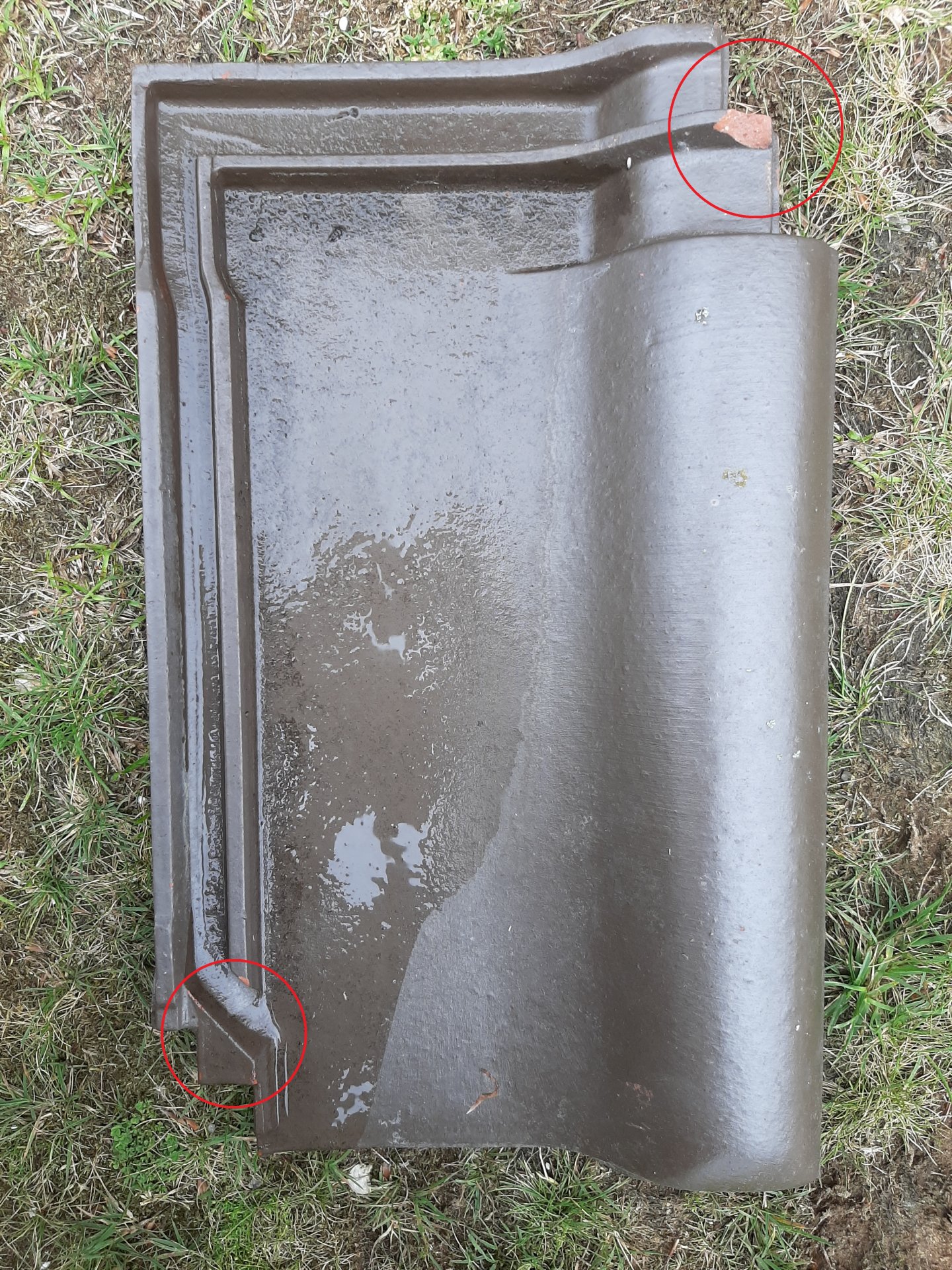

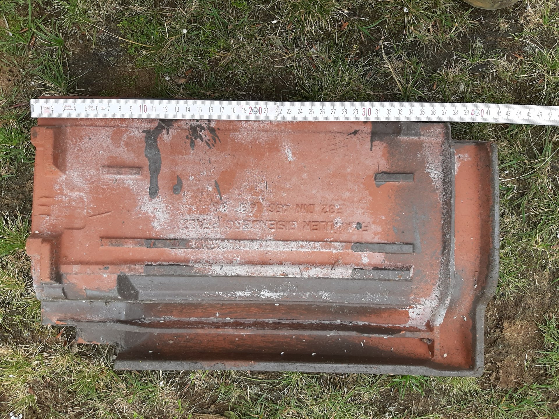

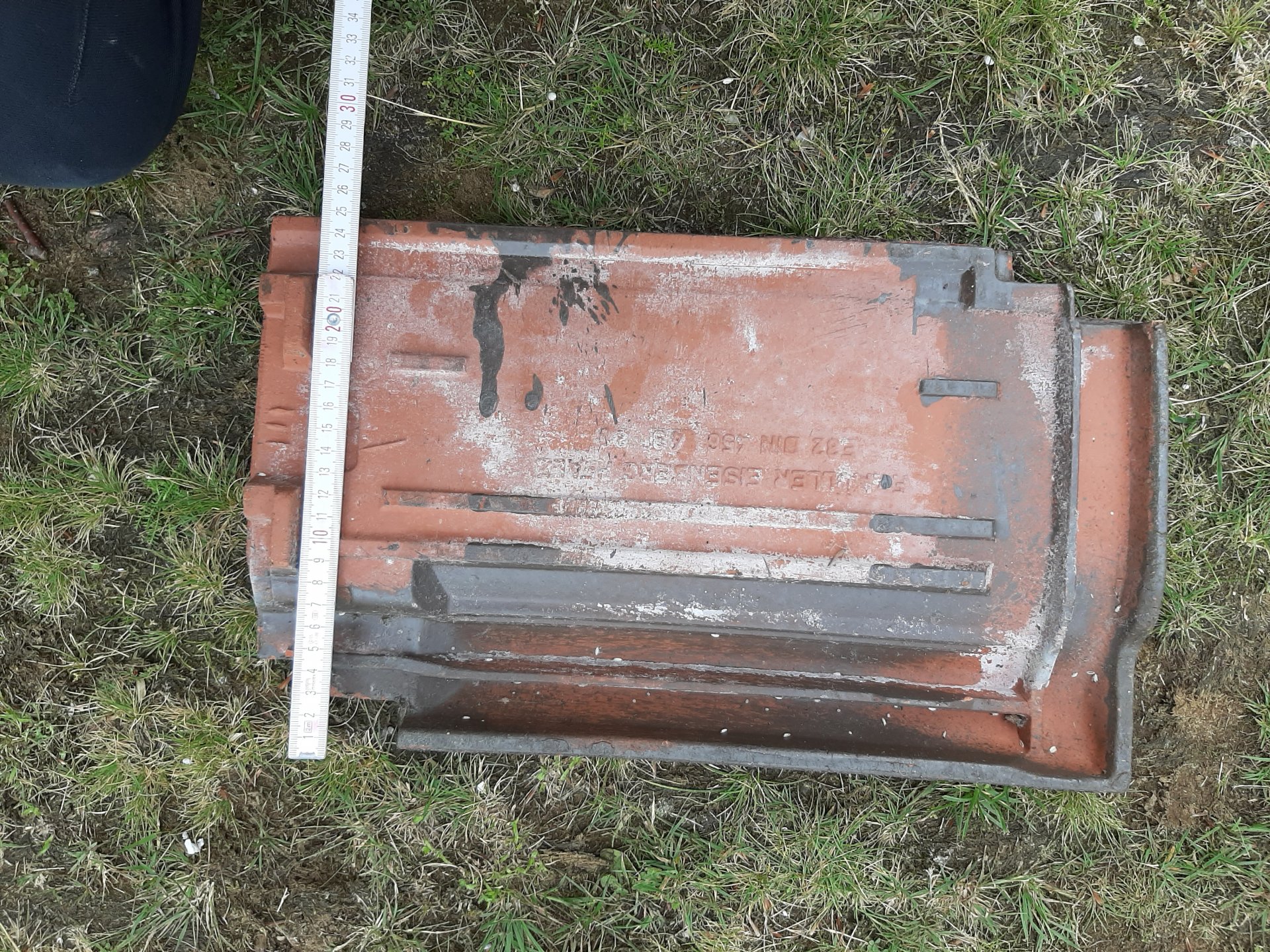

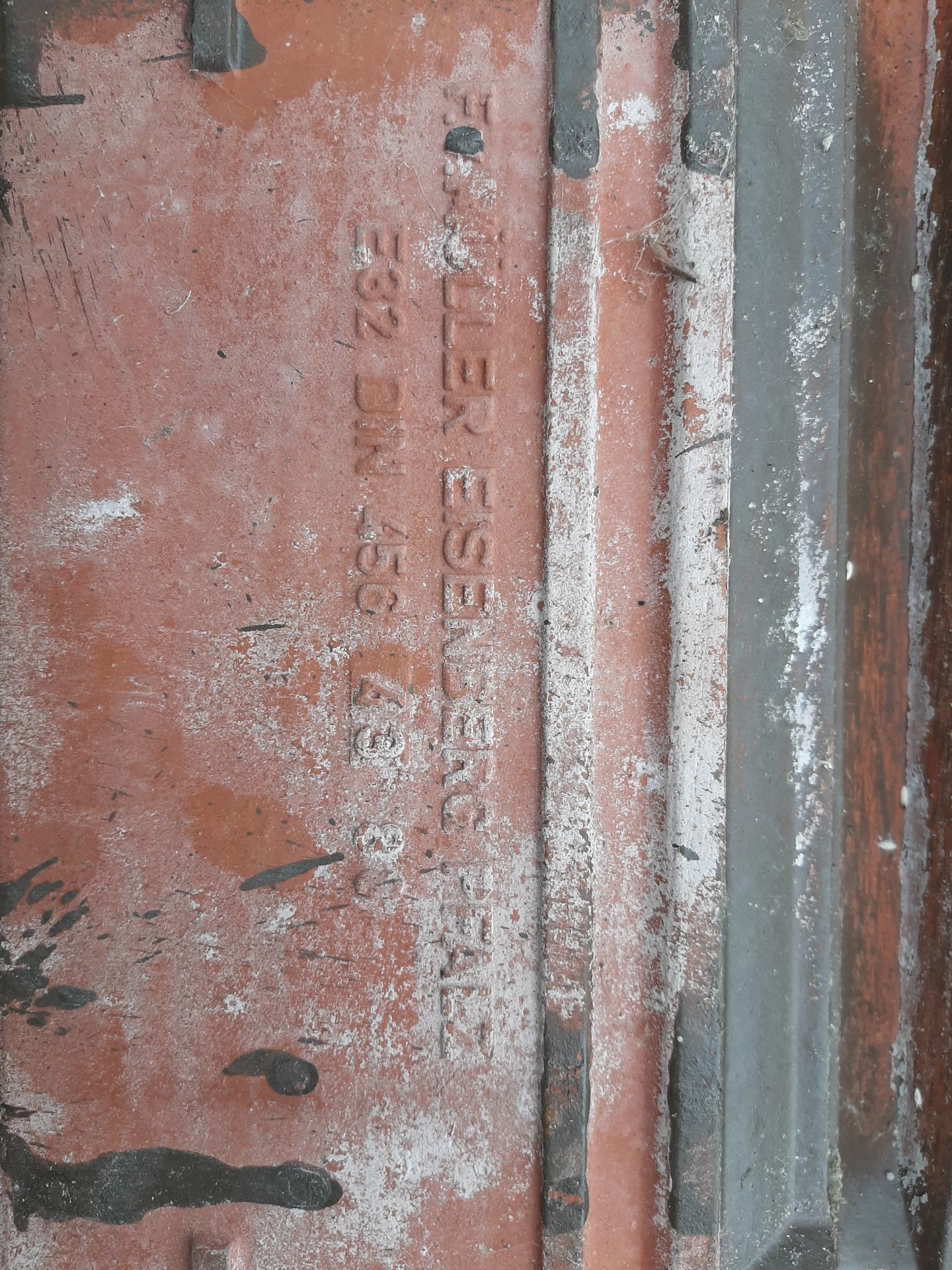

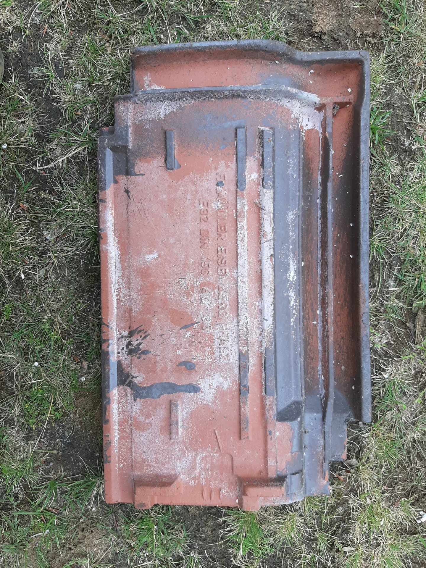

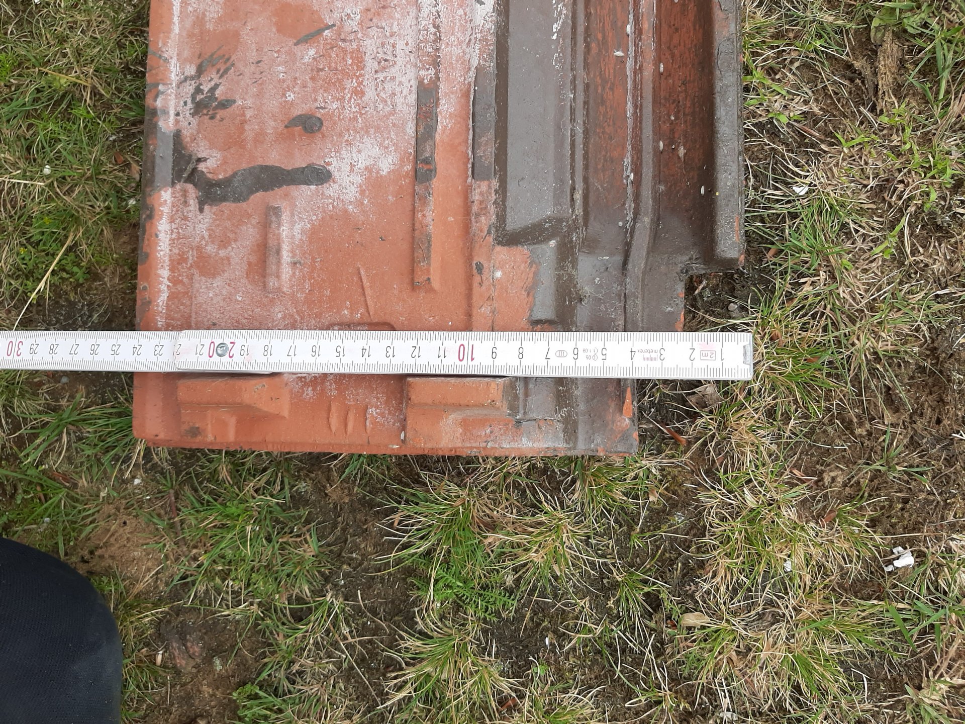

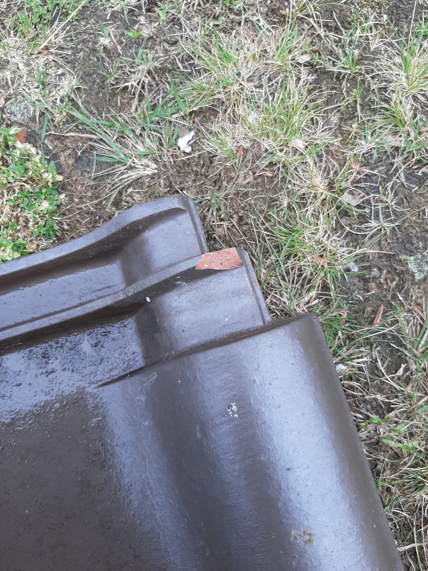

    ich hoffe hier im Forum gibt es Experten für Dachpfannen.
    Folgende Situation:
    - Wir sanieren ein Haus von 1990; Dach ist noch i.O. und bleibt; Dachpfannen Firma Nelskamp
    - Ein Anbau von 6m x 7m wird gerade angefangen
    - Das Haus vom Nachbarn wurde abgerissen und wir haben die Dachpfannen abgedeckt, in der Hoffnung diese für unseren Anbau nehmen zu können
    Nun meine Frage:
    Kann ich diese Dachpfannen noch benutzen oder sind diese schon zu stark beschädigt (siehe Bilder)?
    Ich habe gehört die Firma Müller Eisenberg ist nach dem Mauerfall in den Osten und hatte Fehlchargen?
    Die Dachpfannen müssten kurz vorm Mauerfall verbaut worden sein.
    Ortgänge haben wir aktuell noch keine, könnten diese aber bei einem Restpostenverkäufer bekommen.
    Was haltet ihr von der Idee die „alten“ Pfannen zu verwenden? Optisch würde es gut zum Bestandsdach passen.
    Vielen Dank

    Ich bin zwar kein Experte für Dachpfannen aber ich finde die Idee, Baustoffe wiederzuverwerten sehr gut. Dachpfannen und -ziegel eignen sich besonders gut dazu, weil sie durch Einbau kaum verändert werden.
    Durch eine einfache Klangprobe sollte sich leicht die Spreu vom Weizen trennen lassen.
    Auch Deinem Anbau wird es guttun, im Dach optisch mit dem Bestand zu verwachsen.
    Andere geben viel Geld aus, historische Baustoffe zu beschaffen, Du hast sie quasi umsonst bekommen. Freue Dich.

    Die im Bild gezeigten Mängel finde ich harmlos.
    wenn ihr eh selber deckt etc. warum nicht ?
