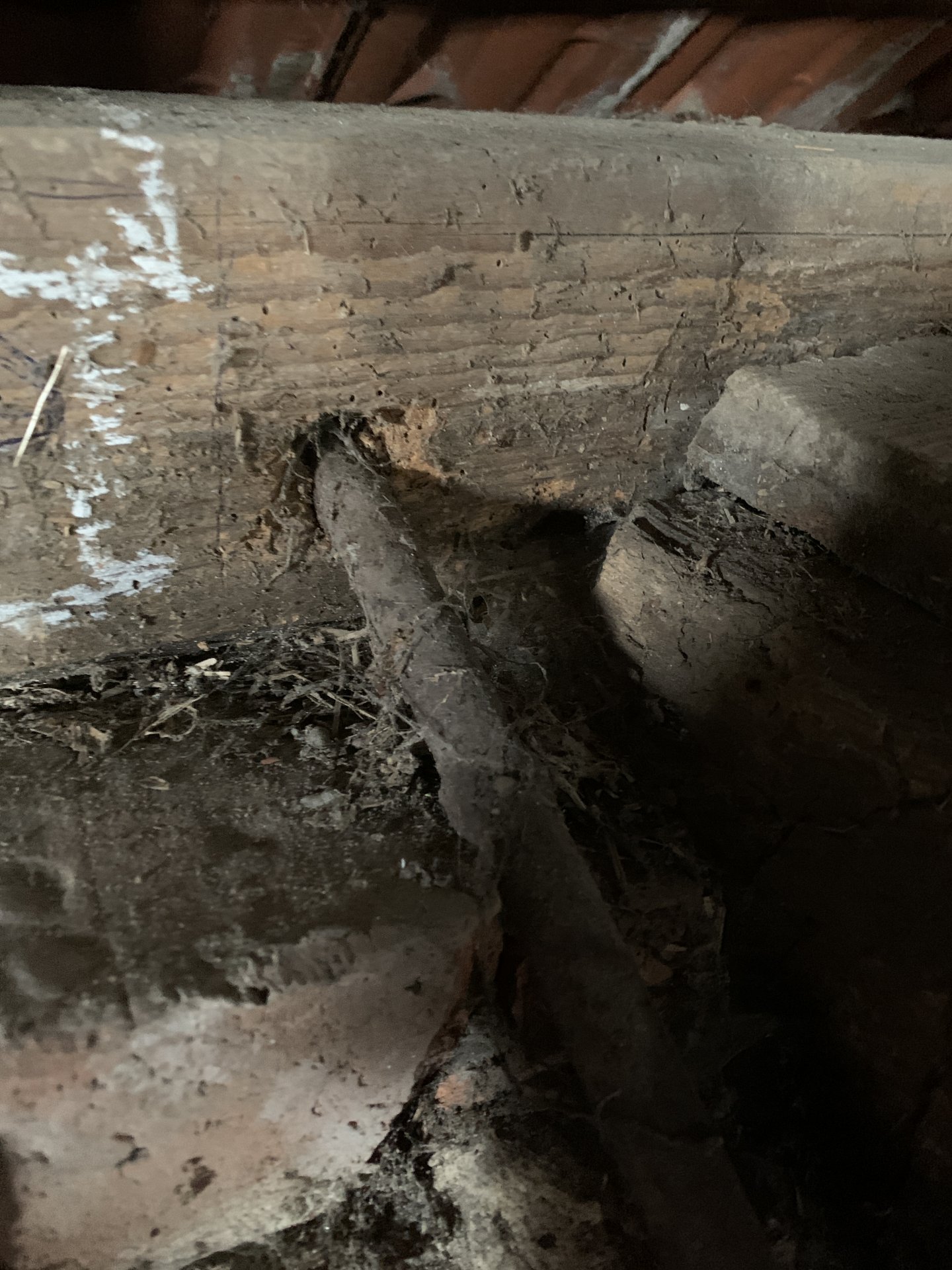

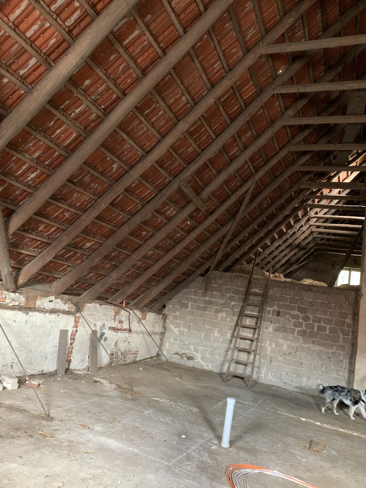

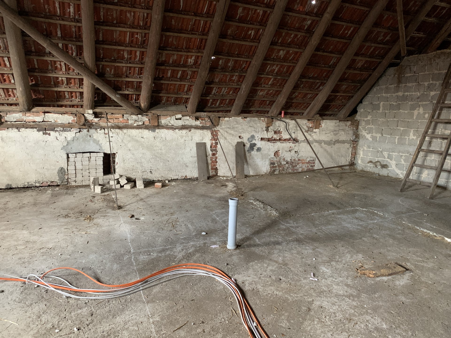

    Guten Abend, habt ihr eine Idee wie ich diese Streben ersetzen, sodass ich auf dem Dach Wohnraum erschaffen kann?
    Vielen Dank für die Unterstützung!

    Da must Du einen Statiker beauftragen. Wenn Du das Dach ausbauen willst, werden ja durch die Dämmung und Verkleidung zusätzliche Lasten in die Konstruktion gebracht. Und die vorghandenen Querschnitte sehen da schon etwas dünn aus.
    außerdem ist die Ableitung der Horizontalkräfte an der Fußpfette zu untersuchen.

    Ich nehme mal an die Zugdiagonalen sind gemeint. Diese sollen wohl den fehlenden Ringanker kompensieren.
    Ich wüsste auf anhieb keine einfache Lösung, die zu entfernen.
  7. BaUT
    8.198
    5.082
    Bau-Ing.
    Da es sich um ein Sparrendach mit Kehlbalken handelt und nicht um ein einfaches Pfettendach, bekommt die Fußpfette aus den Dachlasten auch Horizontalkräfte nach außen. Diese werden bei einem klassischen Sparrendach in die Deckenbalken eingeleitet, welche dann als horizontales Zugband wirken. Hier hat man diese Zugkräfte vom Drempel mittels Rundstählen schräg nach unten in die Stahlbetondecke rückverhängt.
    Dem Zustand des Daches nach würde ich dort nur (Raum in Raum) eine Trockenbaukiste als Gesindewohnung reinstellen oder das komplette Dach im Zuge des Umbaus neu machen. Ist halt eine Budgetfrage.
