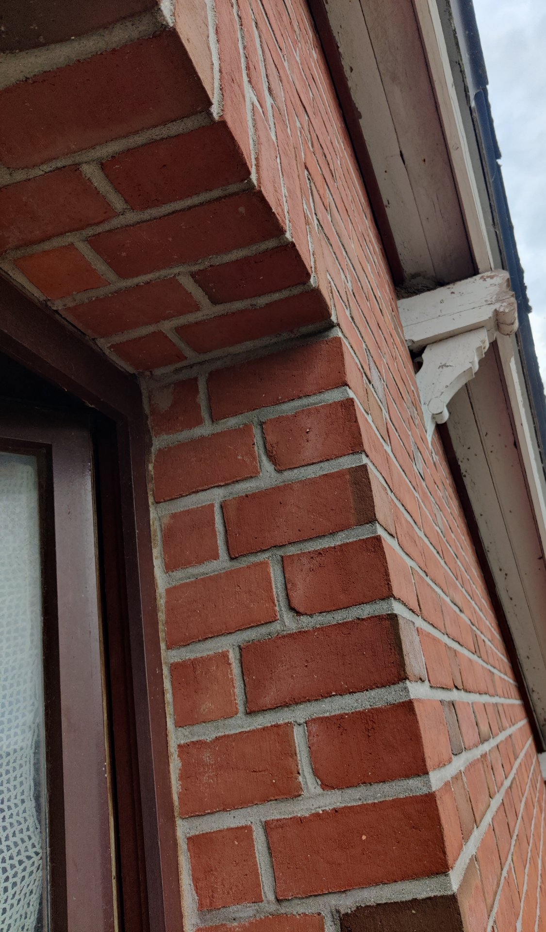

    Hallo Zusammen,
    ich bin dabei die Dachpfettenköpfe zu streichen.
    Die Farbe ist schon ein wenig abgeplatzt.
    Wie streiche ich sie am besten?
    Schleifen + Wetterschutzfarbe? Oder muss eine Grundierung vorher drauf? Kann jemand eine Farbe empfehlen?

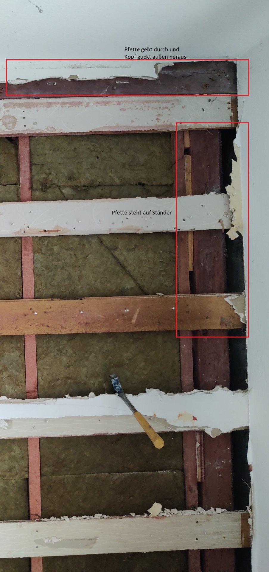

    Ist es überhaupt Notwendig, dass die Pfette herausschaut? Kann diese eventuell abgeschnitten und verkleidet werden?
    Die Last wird ja auf dem Holzständer liegen?

    Hirnholz im Außenenbereich am besten mit Porenfüller vollsaugen lassen ( Schnellschleifgrund) danach mit z.b Xyladecor streichen, diese Marke hab ich von einem guten Zimmer Kollegen empfholen bekommen..
    https://www.amazon.de/Xyladecor-Dau...eywords=xyladecor&qid=1653918875&sr=8-16&th=1
    Du kannst auch das Hirnholz mit Blech verkleiden o.ä oder auch kürzer im gewissen Bereich schneiden, es ist alles legitim

    Da es bisher weiß gestrichen ist, kann es auch mit einer Wetterschutzfarbe gestrichen werden?

    ja

    Ich habe noch eine Frage:
    Mit Hirnholz ist die vordere Kante des Holzes gemeint oder?
    Ich habe gelesen, man muss den Balken vor dem Streichen grundieren.
    In diesem Fall aber nicht, da er schon vorbehandelt ist, oder?

    Jap das Hirnholz ist der Kopf, also wenn man ein Baum fällt dann sieht man das Hirnholz ( der Querschnitt )
    Jaein die Feuchtigkeit bzw das Legnin ist schon an der Stelle vom UV-Licht entzogen worden..
    mit einem Schleifer darüber gehen bis der Naturholzton zum Vorschein kommt dann ist das Holz wieder Saugfähig und dann Lackieren wie oben beschrieben am besten... Grundierung braucht man fast nur damit die Farbe/Endlack besser haftet.. beim Hirnholz ist das so das der Bereich das Wasser/Lösemittel einsaugt wie nichts ( Kapillarwirkung ) deswegen soll man den Bereich stark mit Farbe tränken oder gleich mit Porenfüller anpinseln das, dass Hirnholz nicht wie ein Trinkhalm das Wasser aufsaugen kann. Porenfüller helfen dazu auch noch das der Lack symmetrisch bleibt.
    Oder du willst zwei drei mal auf die Leiter Steigen und Nachpinseln bis das Hirnholz nichts mehr saugen kann (Hirnholz bis zum Fasersättigungspunkt ersaufen lassen )
