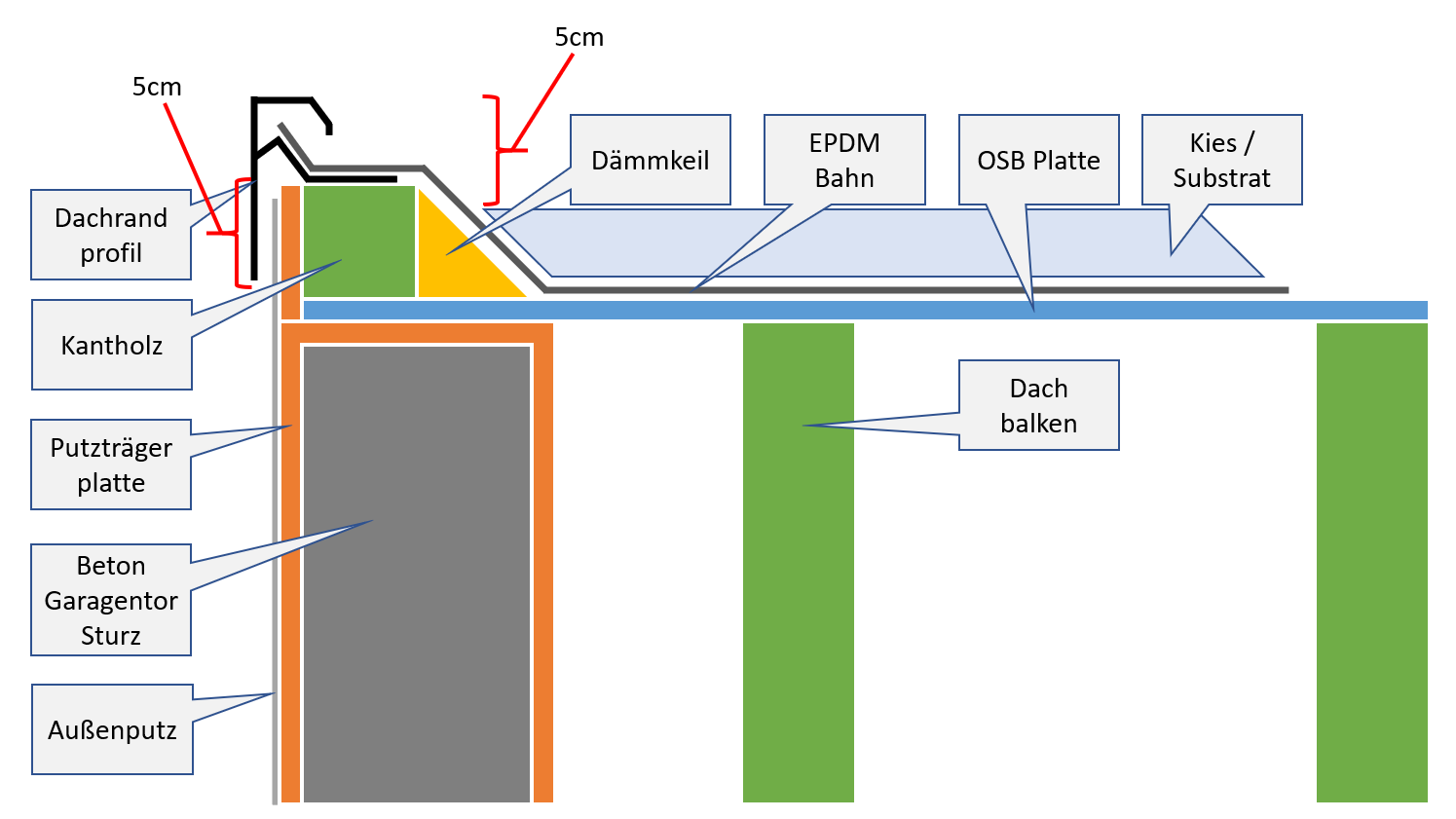

    Ich habe mal wieder eine Frage zum Thema Garage :)
    Unser Garagenrohbau (ohne Dach) ist soweit fertiggestellt. Wir setzen die Garage in Eigenregie um und verteilen die verschiedenen Gewerke an Handwerker in der Umgebung.
    Aktuell sind wir in der Diskussion mit einer Montagebaufirma / Dachbauer, wie die Flachdachkonstruktion im Detail ausgeführt werden soll. Im Anhang habe ich eine Skizze zum aktuellen Plan angehängt. Für mich stellen sich aktuell 2 Fragen und ich würde dazu gerne eure Meinung anhören:
    1. Das Kantholz / Latte welche zur Erhöhung des Dachrandprofils dienen soll, soll mit einer Putzträgerplatte verkleidet werden. Dadurch soll die obere Außenputzkante "künstlich" nach oben versetzt werden, um ein schlankes Dachrandprofil (100mm) verwenden zu können - Wunsch des Bauherren. Ist das so üblich, bzw. auf Dauer mit einem armierten Putz möglich? Oder sind hier Probleme zu erwarten?
    2. Die Garage ist noch nicht verputzt, aber das Dach soll bereits jetzt aufgesetzt werden. Kommt der Verputzer später mit seinem Putz unter das Dachrandprofil? Oder sollte grundsätzlich vor anbringen des Dachrandprofils verputzt werden?

    Bei guter Putzfirma keine Probleme.
    Nein,nur ein minimales Stück .
    Es sein denn es ist ein gewaltiger Überhang ausgebildet,welches aber mit dem Wunsch der schlanken Ausführung korreliert.
    Nicht grundsätzlich,bei Ihnen aber ja, der Putzträger muss bis oben ( also auch im später nicht Sichtbaren ) verputzt sein .

    Erstmal vielen Dank für die Rückmeldung - das hilft mir schon mal weiter!
    Wie könnte denn dann der Dachrand provisorisch ausgeführt werden, um die Zeit bis zum nächsten Jahr überbrücken zu können? Könnte man die EPDM Folie bereits flächig auf dem Dach verkleben und an den Rändern großzügig überstehen lassen und erstmal nur beschweren?
    Oder sollte man auf ein Dachrandprofil zurückgreifen, welches ein späteres Anbringen einer Blende ermöglicht?

    Deine Skizze ist nicht vollständig, zum einen wird die Verblechung definitiv nicht aus einem Stück sein.
    OSB kann ich nur dringend abraten , auf die EPDM kommt noch Flies und Bautenschutzmatte.
    Du solltest Rücksprache mit dem Dachdecker/Spengler Flaschner halten wie er konkret die Ausführung vorsieht.
    Die EPDM muss eh Sog sicher und Hinterlauf-sicher ausgeführt sein,eine Klemmschiene sitzt dort eh.
    Eher sowas.
