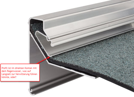

    Hallo Team
    hat jemand von euch Erfahrung mit den Fachdachabschluss COMBI PLUS?
    Ich wundere mich etwas über das Klemmprofile und das es dann quasi ständing dem Regen ausgesetzt wäre. Verwittert sowas nicht mir der Zeit?
    Da gibt es doch sicherlich auch Lösungen, wo das Aluminium profil weiter oben sitzt un dman diese Gefhar ncih hat, oder?
    Habt ihr Erfahrung mit gemacht?

    Diese AlMgSi 0,5 Alulegierungen gelten als seewasserfest. Die Leiste wird dich jedenfalls überleben.

    Die Leiste schon, aber die lausige Dichtbahn darf der junge Herr noch 3-4x erneuern, bevor man ihn ins Altersheim tut :)

    Aber dafür kann er immer wieder das Aluminiumprofil benutzen, denn da dieses System ohne Dichtlippe aus Gummi auskommt , versprödet da nichts. Habe in über 25 Jahren noch nicht erlebt das ein Aluminiumprofil kaputt war im Sinne von Verschleiß bei normaler Umgebung. Bei Zink Bauteilen sieht das etwas anders aus.

    [QUOTE="....aber die lausige Dichtbahn darf der junge Herr noch 3-4x erneuern, bevor man ihn ins Altersheim tut :)[/QUOTE] wie lange halten die eigentlich? Wie oft wird solch eine Bitumenbahn denn erneuert?

    Wenn es Scheisse läuft 15 Jahre, wenn es gut läuft 20 und wenn es sehr gut läuft 25-30 ( heute leider eher seltener)
    Da spielen sehr viele Faktoren eine Rolle: Dachaufbau , Untergrund , Lage , Wartung und Qualität der Bahn , obwohl nach DIN alle gleich produzieren Trenn sich nach hinten raus die Spreu vom Weizen, wie lange hält die Besplittung ,
    wie lange der darunter liegende Bitumen der UV Strahlung stand etc. etc.
    Gilt für Standard Bitumen PYE Bahnen.
