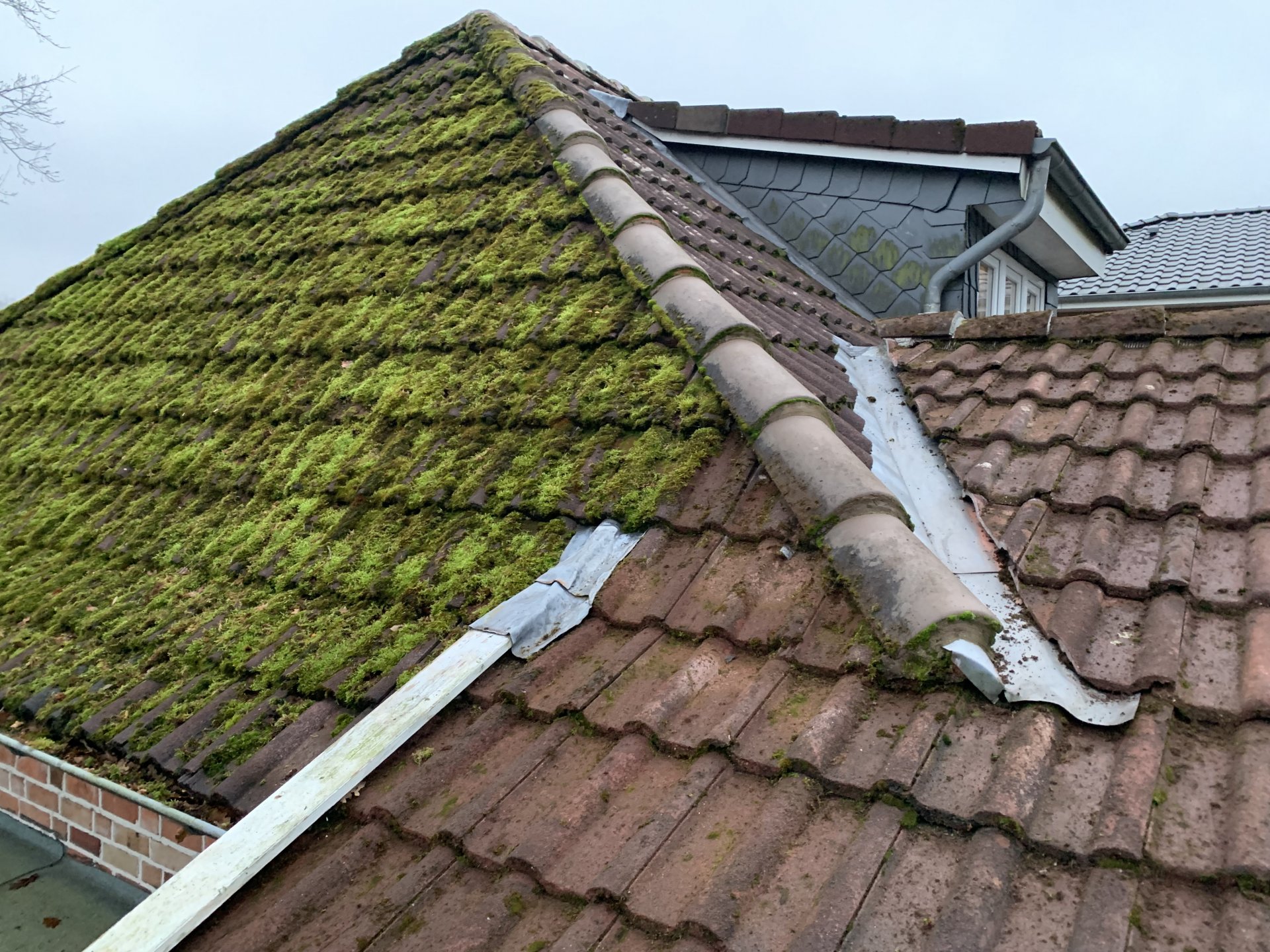

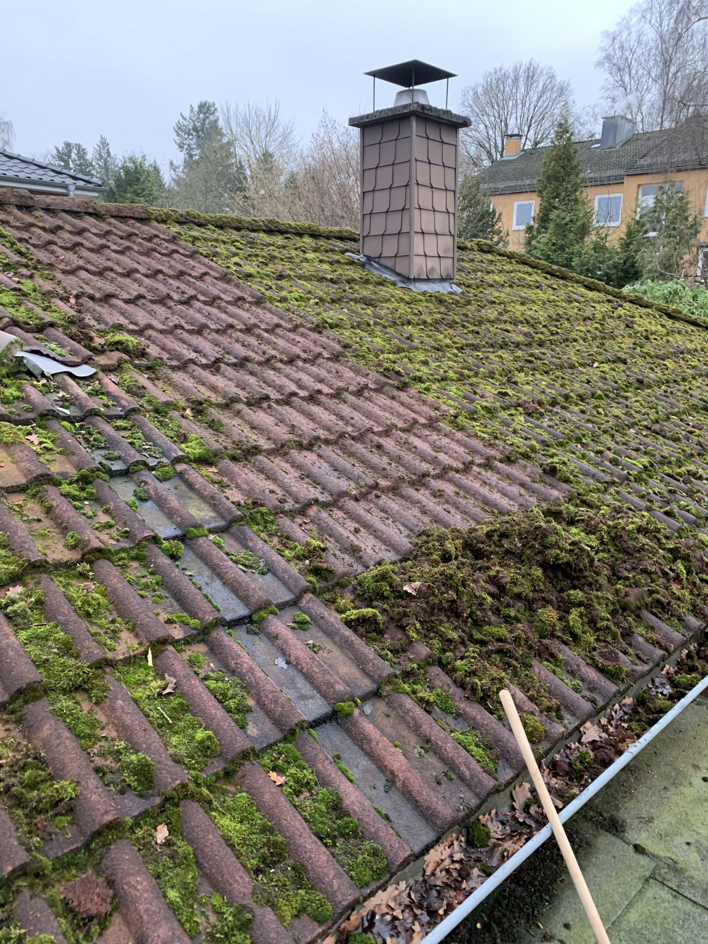

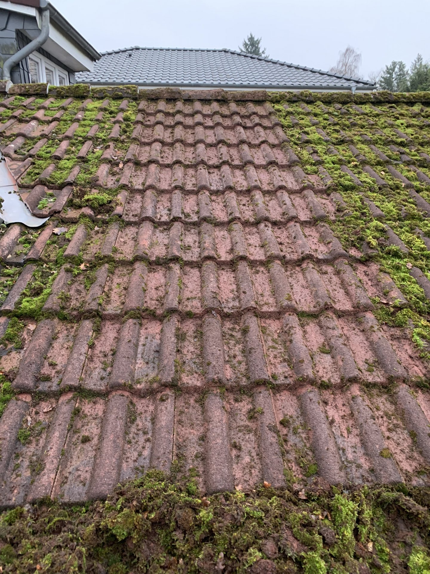

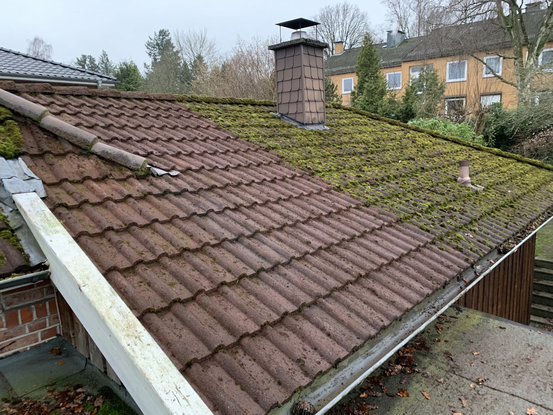

    ich habe heute begeonnen unser Dach zu reinigen. Wir sind neu in das Haus gezogen, daher habe ich nicht viel Ahnung und bin über hilfreiche Tipps dankbar.
    Ich habe angefangen das Dach (Betonziegel) von Hand vom Moos zu befreien. D.h. ich „kratze“ mit Handschuhen das Moos ab. Es bleiben aber kleine Reste auf dem Dach.
    Mache ich es richtig?
    Gibt es eine Hilfsmittel (ich will schonend arbeiten)?
    Macht es Sinn nach dem groben Durchgang mit Moosentferner zu arbeiten?
    Soll ich es im Anschluss versiegeln?
    Oder soll ich es nur per Hand (jährlich) machen und es reicht so?
    Vielen Dank für eure Tipps, Oliver

    Hallo, abkärchern (Hochdruckreiniger) ?

    Abkärchern wurde mir nicht empfohlen, da die alten Betonziegel in Mitleidenschaft gezogen werden. Hmm, vielleicht doch eine Lösung? Ich denke mal darüber nach.

    Abkärchern würde ich nicht ( auch wenn es manche Kollegen machen) dadurch wird die Oberfläche noch rauer ( wie durch Alterung /Abwitterung nur beschleunigt) Gut abfegen ( grober Harter Besen)und gut ist, wäre die schonenste Methode. Aber Vorsicht nicht vom Dach Fallen.

    @DD A was hältst du davon wenn man alles auf Kupfer umbaut und am first einen schönen Streifen mit Kupfer setzt ? Dann sollte man doch keine Probleme mit Moos mehr haben oder ?
    Die Situation hier im bild von @Oliver333 gezeigt finde ich schon krass … Ich dachte immer bei mir liegt viel Moos

    Funktioniert meiner Meinung nach nicht besonders gut, weil die Giftstoffe, die aus dem Kupfer mit Regenwasser über die Dacheindeckung gelangen, im Regelfall nur in der Vertierung der Dachsteine abgeleitet werden. Bedeutet, dass die Dachsteine nur in der Mitte sauber werden, der Rest bleibt vermoost.
    Ausserdem sind bei hier (den Bildern nach zu urteilen) Dachkändel und Fallrohre aus Zink verbaut, die dadurch im Laufe der Jahre zerstört würden.
    Die Oberfläche der Dachsteine ist - den Bildern nach zu urteilen - auch mittlerweile schon sehr sandig und aufgerauht, sodass über kurz oder lang sowieso eine neue Eindeckung anstehen wird.

    am besten geht es mit einem Stahlbesen aber ohne Siel also auf Knien arbeiten.
    Kupfer am First funktioniert nur bedingt im Wasserlauf
    @ oliver333 keine Panik die Pfannen werden noch lange halten und wenn mal eine kaputt geht einfach austauschen.
    Das Moos sollte aber runter und einsprühen mir irgendetwas kannst vergessen bei der Menge.
    im Sommer wenn es total ausgetrocknet ist gehts leichter ab
