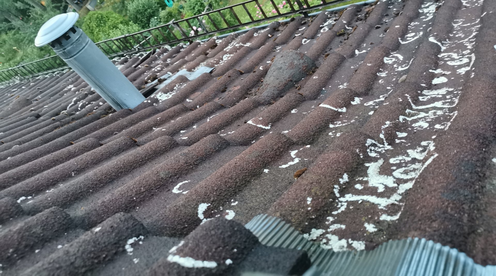

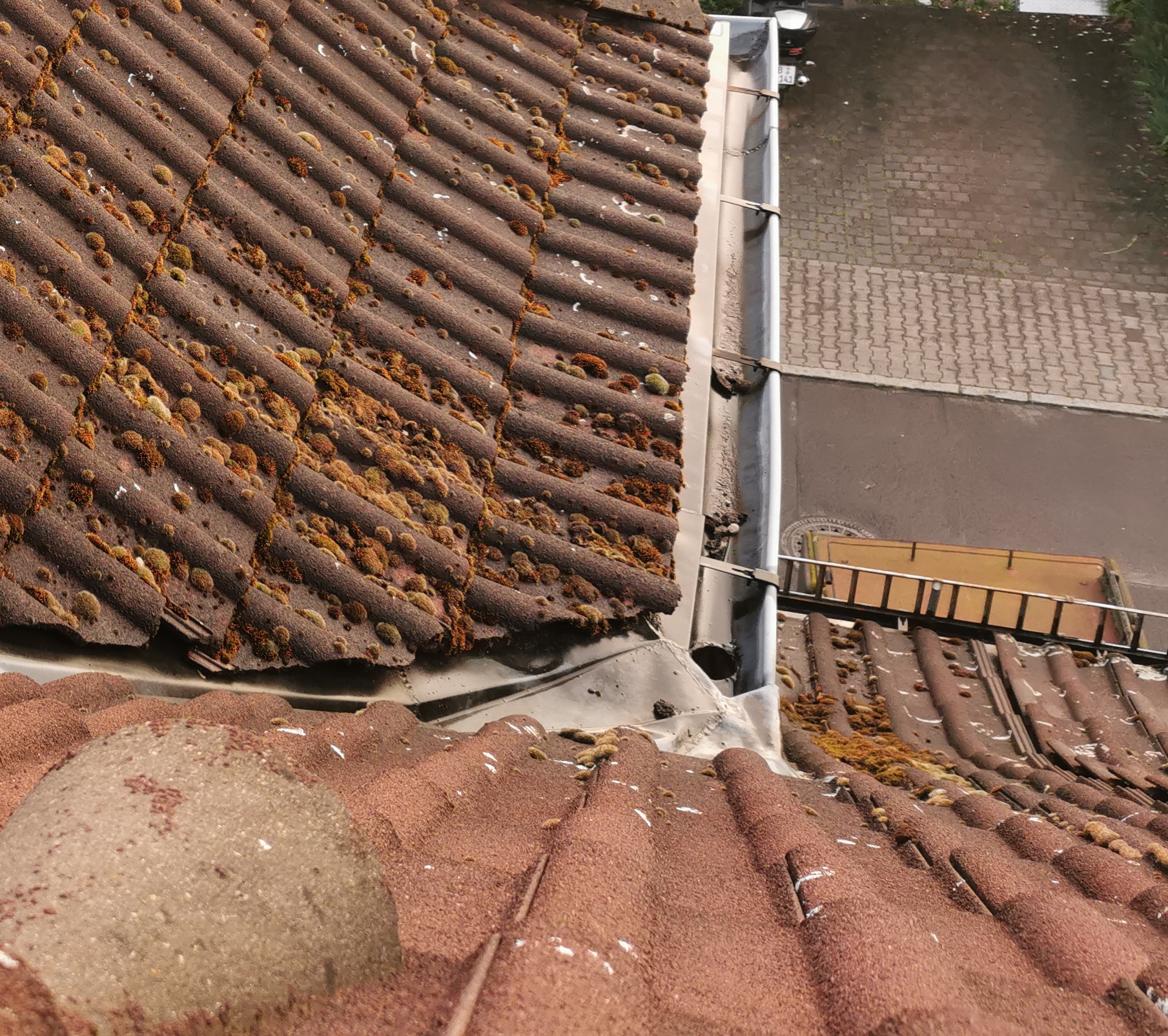

    Guten Abend,
    das Dach unseres Reihenmittelhauses hat an zahlreichen Stellen kleine Moos- und Algenflechten - insbesondere an der Gaube sowie daneben ist der Moosbefall stärker (s. Foto1: starker Befall, Foto2: Rest des Daches). Mit einer Leiter komme ich selber nicht an die betroffenen Stellen.
    Ich hatte nun zunächst überlegt, dass Dach an der/um die Gaube reinigen zu lassen. Dabei kam nun die Frage auf, ob ich dann nicht das gesamte Dach reinigen und beschichten lassen sollte. Es geht mehr rein um Funktionalität und Substanzschutz, nicht um kosmetische Aspekte.
    Sollte bei dem Moosbefall in jedem Fall eine Reinigung erfolgen?
    Lohnt es sich darüber hinaus zum Schutz der Ziegel, diese (nano-)beschichten zu lassen (dann natürlich das gesamte Dach, ca. 70m2)?
    Mit welchen Kosten kann/sollte ich in einer Großstadt rechnen jeweils für die Reinigung bzw. Beschichtung?
    Vielen Dank im Voraus für die Hinweise!

    Die Flechten kannst du so belassen, das Moos könnte ein Dachdecker bei der nächsten Wartung (Dachrinnenreinigung etc) grob mechanisch abbürsten. Eine Beschichtung ist unnötig und hat in den allermeisten Fällen mehr Nach- als Vorteile.
    Bei starkem Moosbefall kann zu "Rückstaueffekten" bei der Höhen- und Seitenüberdeckung der Dachpfannen kommen, besonders bei flacheren Dachneigungen. Beim Kehlausgang auf deinem Foto, könnte man schon einmal drüber nachdenken das Moos auf den 10 betroffenen Dachpfannen wie oben beschrieben abzubürsten, aber wirklich extrem sieht es noch nicht aus.
    Bei dem ersten Bild liegt eine Reihe der Dachsteine nur nebeneinander, beginnt dort eine andere Wohneinheit? Das sollte ggf. einmal überprüft werden.

    Vielen Dank für die hilfreiche Antwort!
    Eine Rückfrage: Meinen Sie bei dem ersten Bild die Dachsteine an der rechten Seite, die nur "nebeneinander" liegen? Ja, hier fängt in der Tat die nächste Wohneinheit an.
    Da wir die Dachrinne ohnehin dringend reinigen lassen müssen (wobei die Ablagerungen vornehmlich bei der Nachbarin sind, mit dem wir uns abstimmen), würde ich in diesem Zuge auch das Dach warten (und auch die o.g. Stelle prüfen lassen) und insb dann das Moos an den benannten Stellen entfernen lassen.
    Eine Beschichtung scheint ja tatsächlich sehr umstritten zu sein, dass würden wir uns dann sparen und das Geld lieber für die nächste Dachsanierung zurücklegen.

    Ja, die meinte ich. Dann wird da wohl eine Art Kehlblech drunter liegen. Das kann sich gern mal mit Moos zusetzen, besonders wenn die Dachsteine so eng zusammenliegen, ich würde das bei der Wartung durch einen Dachdecker auch überprüfen lassen (wird er aber wahrscheinlich von selbst machen, wenn Sie eine allgemeine Wartung beauftragen).
