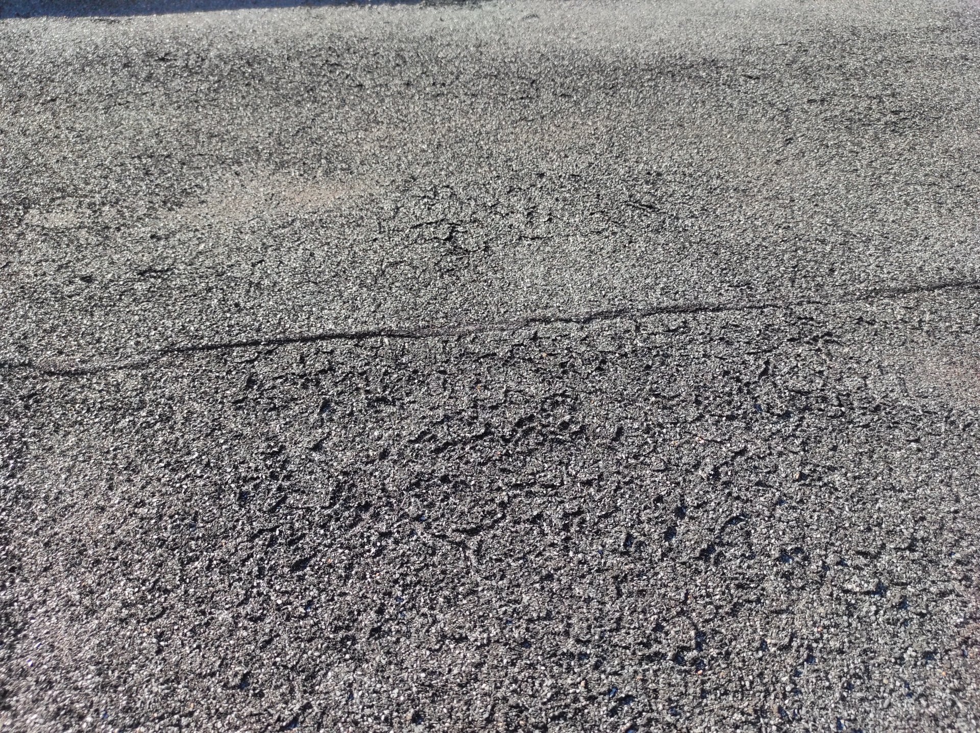

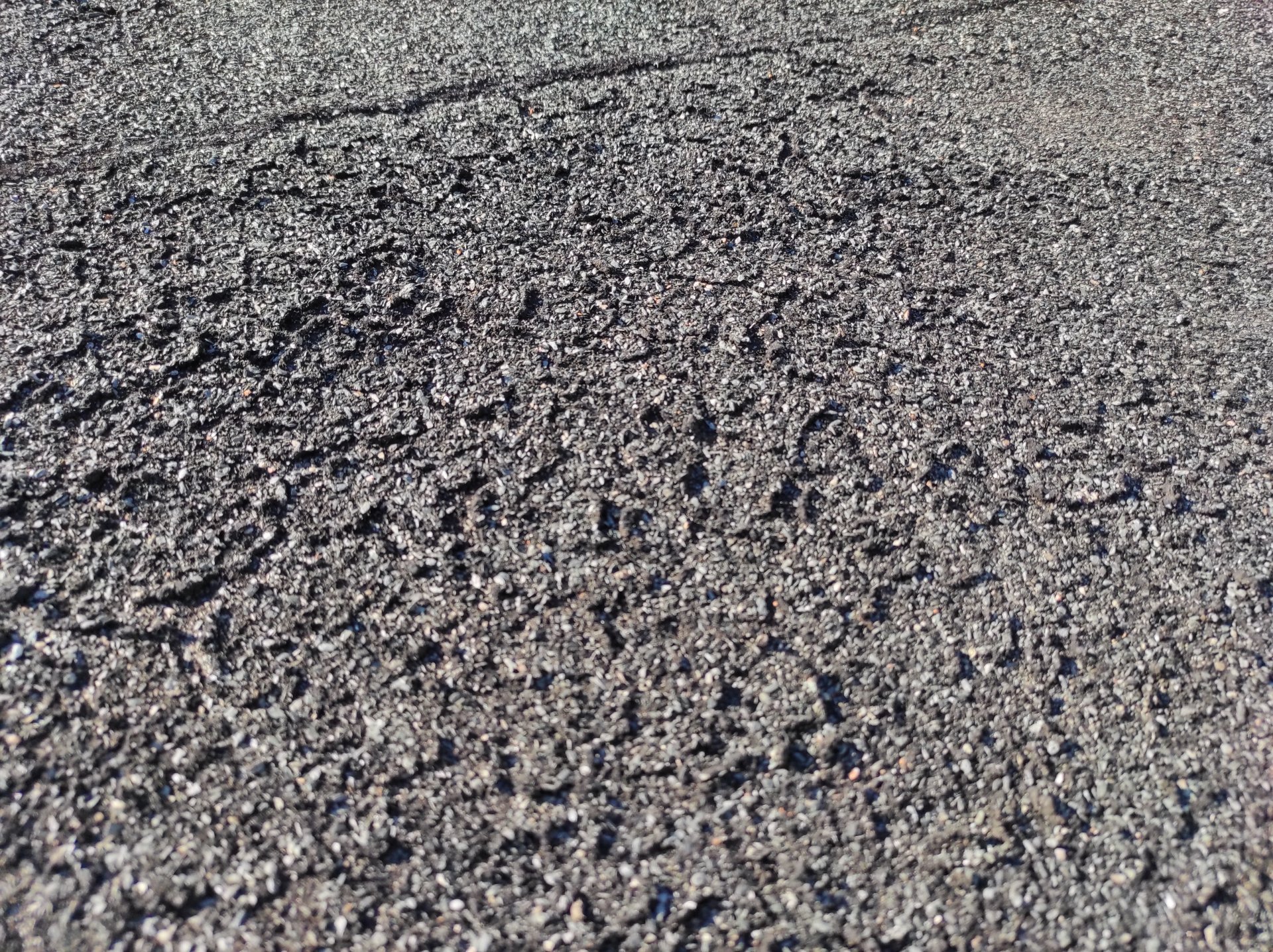

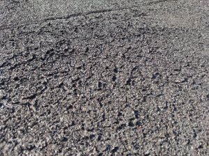

    ich habe ein Garagendach mit Bitumenbahnen (Flachdach: ca. 38 m²). Bei einem Bereich von ca. 6 - 8 m² sind die Bahnen eingerissen (siehe Foto). Der Rest sieht noch sehr gut aus.
    Wie kann ich diese Bahnen reparieren, insbesondere da der Herbst/Winter vor der Tür steht? Hat da jemand Erfahrungen in der Richtung gemacht? Gibt es da eine sinnvolle Lösung oder ist hier die Erneuerung der Dachbahnen eher sinnvoll?
    Das Dach wurde 2016 vom Vorbesitzer erneuert.

    Warte einfach bis es durchregnet 8 Jahre ist ja noch kein Alter
    Dort wo es rissig aussieht steht Wasser und beim Verdunsten nimmt der dreck die Deckschicht der Schweißbahn mit.
    Das würde bei der neuen Schweißbahn auch wieder Passieren wenn dort Wasser steht

    Hallo Singlewohnung,
    das mit dem Alter sehe ich genau so.
    Jedoch kommt es vor, das Wasser beim Dachabfluss außen am Rohr tropft. In diesem Bereich wird auch die Decke feucht. Das geschieht dann auch erst bei einer längeren Regenphase.
    Ich habe mal direkt mit einem Wasserschlauch vom Dach aus, die Dichtigkeit des Abflusses geprüft und hier war alles okay. Ich nehme an das sich das Wasser irgendwo unter der Dachpappe durchkriecht und dann am Abfluss, leider nicht im Abfluss, abtropft. Der "rissige Bereich" liegt hier aber 3 - 4m vom Abfluss entfernt.

    Es gibt viele Möglichkeiten Gully nicht rückstausicher angeschlossen oder nicht richtig eingedichtet und der Ablauf schluckt keine größeren Wassermengen mehr durch Wurzeln verdreckt usw.
    Oder irgendwo ist eine Naht offen.
    Mit einem Wasserschlauch kannst du kein Starkregen imitieren.
    Unter der neuen Abdichtung wird wahrscheinlich noch die alte sitzen das erschwert auch die suche.
    Schau dir einfach mal die Schweißraupen der Bahnüberdeckung an und vergleiche es mit der am Gully. Ruhig mal bisschen rumpulen dort.
    Wenn der Alte Gully sitzen geblieben ist kann sich auch die Alte Abdichtung vom Flansch gelöst haben.
