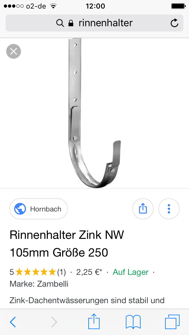

    wir haben ein verputztes Haus (36,5cm Ytong) mit 45° Grad Dachneigung ohne Dachüberstand und mit einem außenwandbündigen mittigen Zwerchhaus (Breite ca. 3,60m) an der Traufseite. Nun würden wir gerne die Dachrinne (halbrunde Rinne, Größe 280mm) ohne Unterbrechung vor der Außenwand des Zwerchhauses von Traufe zu Traufe durchlaufen lassen. Gibt es Möglichkeiten die Rinne an der Außenwand des Zwerchhauses zu befestigen oder könnte sie ggf. mit Verstärkung freitragen?
    Besten Dank und Grüße!

    Wenn die Fassade noch nicht fertig ist, dann kann man sicherlich den Rinnenhalter sich auf die Fassade schrauben und überputzen.

    @Fabian Weber ich kenne keine die 'über putzfähig' wäre, nur bei Kastenrinnen gibt es sowas mit Schallentkoppler.

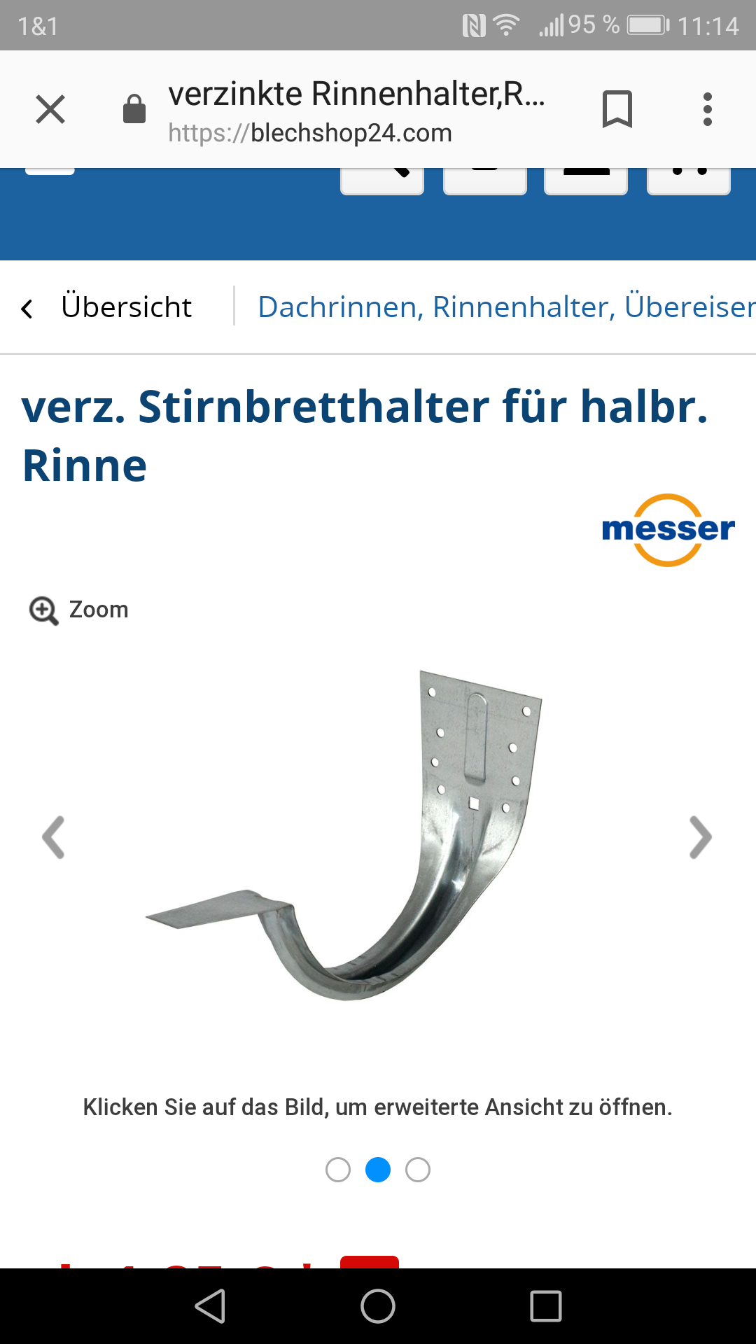

    @SIL Eine Kastenrinne wäre auch noch möglich, allerdings ist mir noch nicht klar, welches Produkt hier in Frage käme.
    Bei den üblichen Rinnenhaltern zur Stirnbrettmontage wäre vom Halter doch nichts zu sehen, weil er zwischen Rinne und Wand läge oder stelle ich mir das falsch vor?

    Ich hätte jetzt eher an so einen Halter gedacht, den man entsprechend der Putzdicke 2x abkantet, so dass nur der Steg durch den Putz schaut. Das ist dann auch keine wahnsinnige Durchdringung. Bisschen Neopren als Trennlage noch dazwischen und gut ist.

    @Fabian Weber So einen Rinnenhalter meinte ich und den würden wir einfach gerne auf die Wand (Ytong) dübeln und ringsrum verputzen. Die Lasche könnte meinetwegen sichtbar bleiben, sie liegt ja größtenteils hinter der Rinne oder? Die Neopren-Trennlage zwischen Lasche und Mauerwerk dann? Ist da mit Putzrissen zu rechnen?

    Wenn Du Yton hast, dann kannst du diesen ja sogar leicht auskratzen und die Lasche vertieft einlegen. Dann ordentlich Gewebe an dieser Stelle einspachteln und rum um die Durchdringung einfach absiegeln. Dann reist der Putz auch nicht.

    Dann lieber ein Drehhaltersystem oder Klicksystem, einputzen bringt immer Probleme in fast allen Belangen zumal das ein Bereich ist der nicht einfach zugänglich, ist mit Schall wirds hier ja oft nicht so genau genommen....
