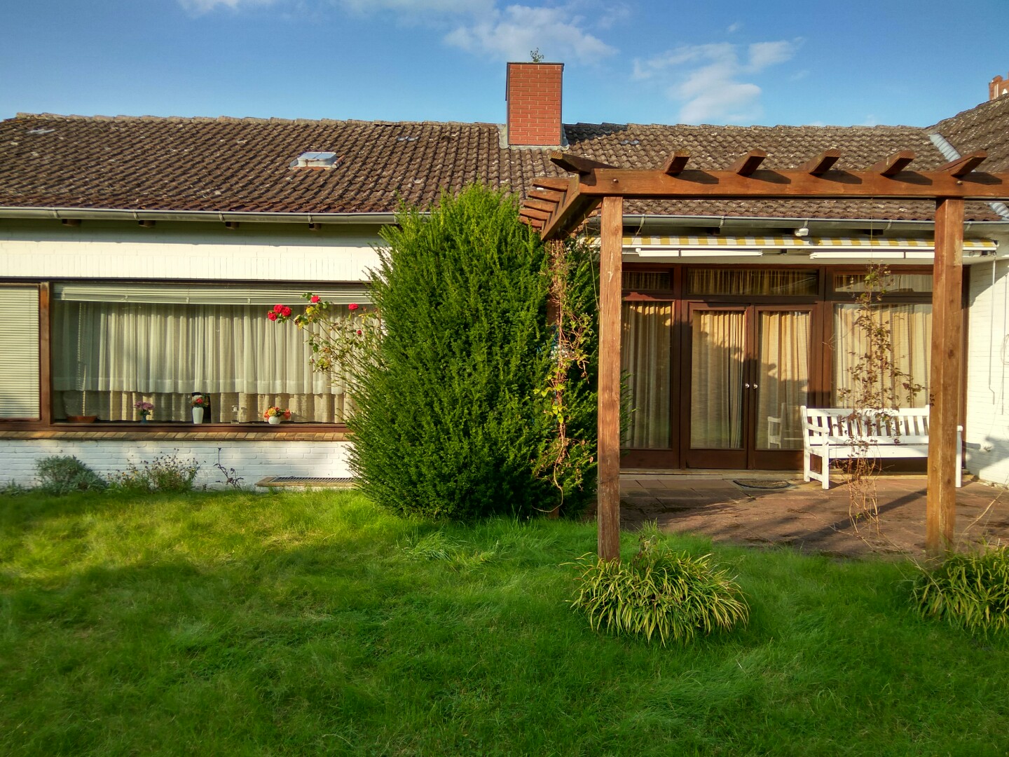

    Bei unserem Altbau ist bei unserem Vorbesitzer über die Jahre eine Eibenhecke fröhlich an einer Stelle die Hauswand hochgewachsen und hat dort scheinbar die Dachrinne angehoben. Dadurch läuft das Wasser auf der Hälfte der Strecke nicht ab bzw. erst, wenn die Rinne ausreichend voll ist.
    Bei dauerhaft stehendem Wasser tropft es nun am Ende der Rinne, wenn viel Wasser drin steht, daher möchte ich die Rinne begradigen und anschließend am Ende wieder abdichten.
    Bevor ich mich einfach dran hänge: Gibt es strukturiertes Vorgehen, wie ich die Rinne in der Mitte wieder herunter bekomme? An den Rinneisen jeweils mit dem Fäustel hämmern? Gibt es geeignete Biegemittel bei montierter Rinne? Rinnenbiegezangen habe ich bisher nur zum hochbiegen gefunden, nicht zum runterbiegen, oder eignen sie sich auch dafür?

    Gehe mal davon aus, aber die Hecke ist schon entfernt, es geht also wirklich nur um das Neu ausrichten?
    Aus welchem Material ist die Rinne ?

    Ja die Hecke ist weg, soll nur einmalig neu ausgerichtet werden.
    Die Rinne ist aus Zink, verlötet und Natur ohne Farbe. Wie alt sie ist, weiß ich nicht - aber bis auf das hochgebogene Stück und das leichte Tropfen bei stehendem Wasser am Ende ist alles gut.
    Edit: Ich hab sogar ein Bild gefunden. Noch mit Hecke, quasi im Kaufzustand vor der Sanierung. Wenn man drauf achtet erkennt man auch die Biegung im Heckenbereich. Rechts im Bild an der Hausecke über der Terrasse tropft es dann. Nach rechts hinter der Ecke geht die Rinne weiter, allerdings ohne Gefälle bzw. sogar mit minimalem Gegengefälle, so dass in der Ecke immer etwas Wasser steht.

    Ich würde einen Dachspengler oder Dachdecker rufen.
    Bin nicht überzeugt, dass es nur an den Rinneisen liegt, wenn die ganze Rinne selbst auch verbogen ist wird es schwierig.
    Könnte mir vorstellen, dass man mit einem langen Rundholz in der Rinne und entsprechendem Gewicht/Druck das ganze wieder hinbekommt, denke aber das ist eher Sache für einen Profi.
    Alternativ, neue Rinne montieren (evtl. teurer)
