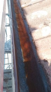

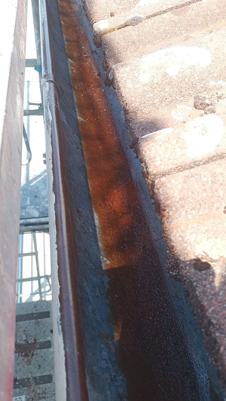

    hallo,
    wie entroste ich am schnellsten / besten eine Dachrinne, bevor ich sie innen neu lackiere?
    ich hab erstmal den Staub rausgekratz, wollte dann mit Messingbürste den Rost rauskratzen. Festgestellt, daß das sehr zäh ist.
    Dann hab ich WD40 reingesprüht und noch stellenweise Rostschockspray.
    Kann es sein, daß ich mit Handtüchern nach den Sprays mehr rausbekomme als mit der Bürste bzw. die Handbürste das falsche Werkzeug ist?
    Soll ich ein paar Eimer hoch bringen und zwischendurch alles durchspülen?

    hier ein Foto

    Drahtbürste, Schleifpapier, Fächerschleifer usw. Sucht dir was aus. Aber keine chemischen benutzen. 1. Hat das Zeugs nichts im Abwasser zu suchen und 2. ist WD40 ein wasserverdrängendes Öl. Darauf haftet mal überhaupt keine Farbe und ausspülen funktioniert nur mittelmäßig.
    Da du eh gerade ein Gerüst stehen hast, tausch doch die Dachrinne gegen eine Titanzinkrinne. Die verzinkte Rinne solltest du alle 1-2 Jahre streichen und ohne Gerüst wird das nichts. Wenn du diese nicht streichst rostet sie noch schneller weg, denn du hast ja die schützende Verzinkung abgeschliffen. Langfristig gesehen ist eine neue Dachrinne viel rentabler und vor allem auch bequemer

    ich habe bitumen-lack, auf den gibt es 10 Jahre Garantie.
    sry, aber ich habe keine Zeit und zu wenig Kenntnisse, um eben mal eine Dachrinne zu tauschen.
    Reste vom Rostumwandler kann ich rauskratze. da die Dachrinne unten offen ist, kann ich das Abwasser auffangen und filtern.

    dann rufe einen Dachdecker an, das ist relativ schnell gemacht. Die Rinneisen können ja bleiben. Ist ja ne gute Gelegenheit, wenn das Gebäude im Moment eingerüstet ist.

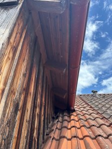

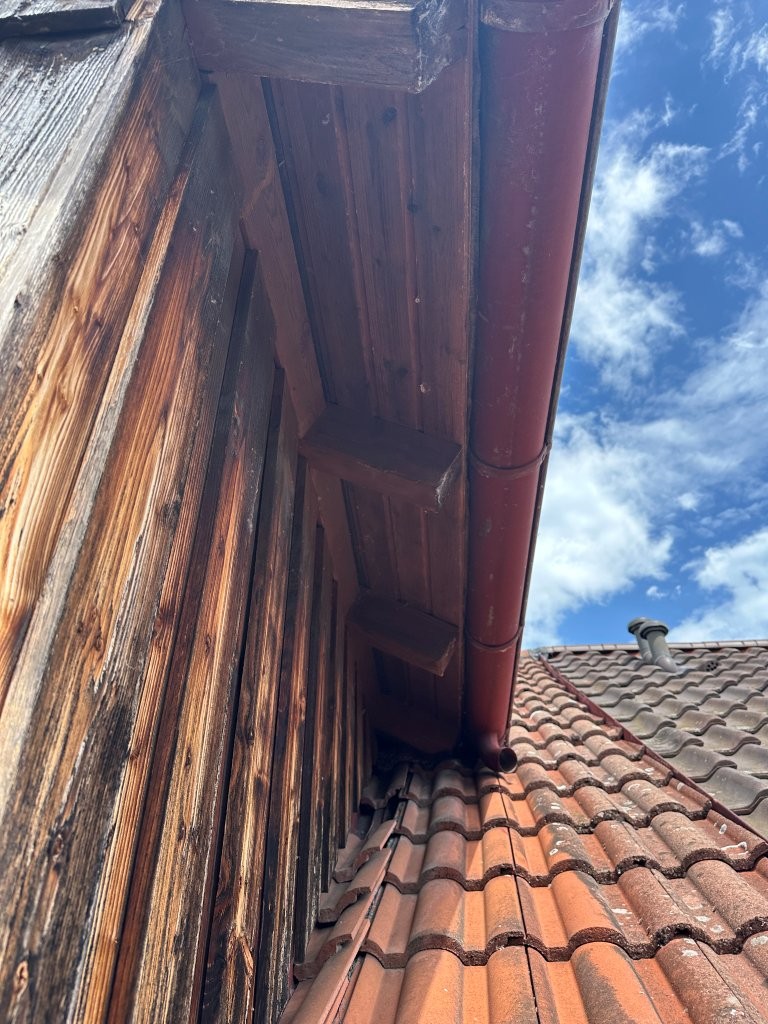

    Und Du brauchst ohnehin einen Dachdecker, wenn ich mir die Dachsteine an deinem Gaubenprobem so ansehe :)

    ich werde versuchen, das mit Fächerschleifscheiber oder CDS-reinigungsscheibe loszuwerden. Brauche dafür allerdings einen Verlängerungsstift für den Winkelschleifer, um überhaupt in die Rinne reinzukommen.

    Ich wäre auch für eine Komplett Erneuerung.
    Habe vor einigen Jahren dieses auch in Eigenleistung (alleine) gemacht.
    Konnte die Rinne bequem mit einer Standleiter erreichen.
    Länge 10 Meter.
    Hat mit Entfernen der alten Rinne des Traufbleches und anschließender Erneuerung all dieser Teile sowie Lötarbeiten usw. etwa 1 Tag gedauert.
    Ich könnte mir also durchaus vorstellen das du so wie du es machen möchtest auch nicht weniger Zeit benötigst. Und wenn du Pech hast hat die Rinne womöglich auf einmal ein Loch und du dann doch alles neu machen musst.
    Somit mache gleich vernünftig.
