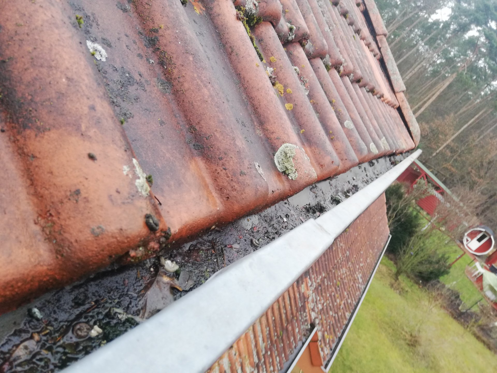

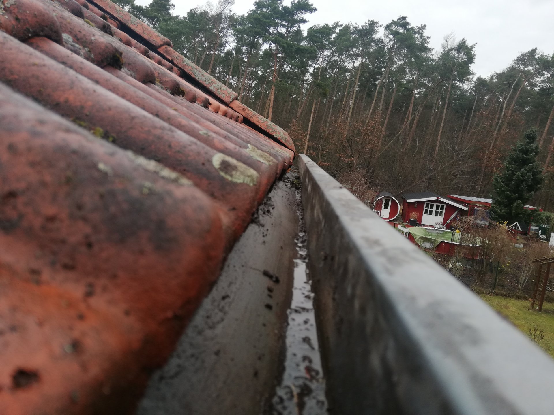

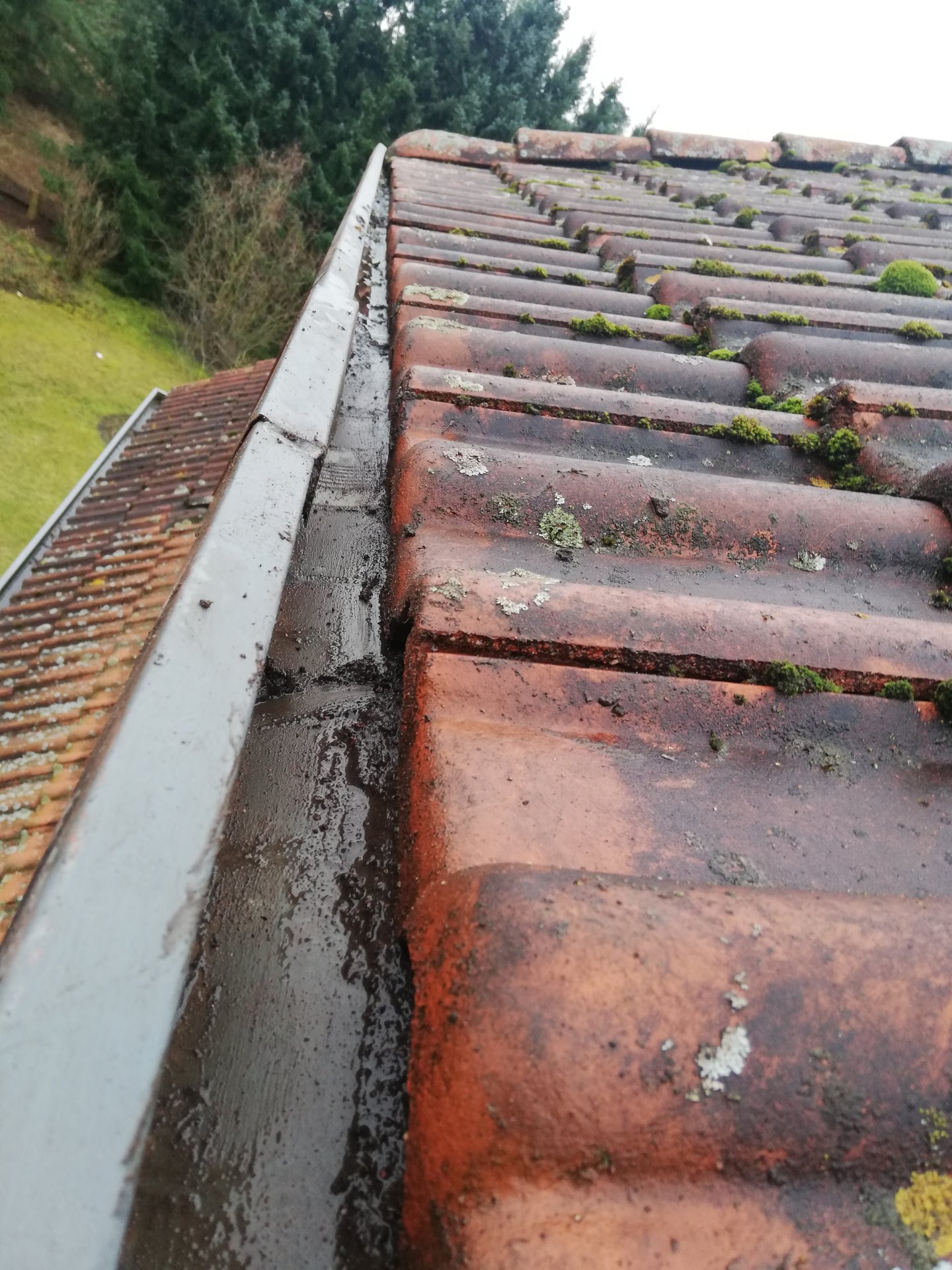

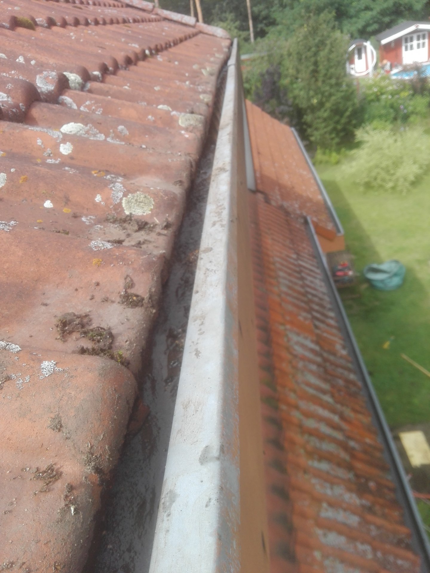

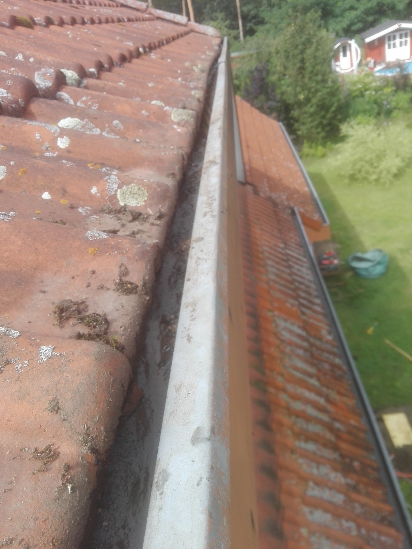

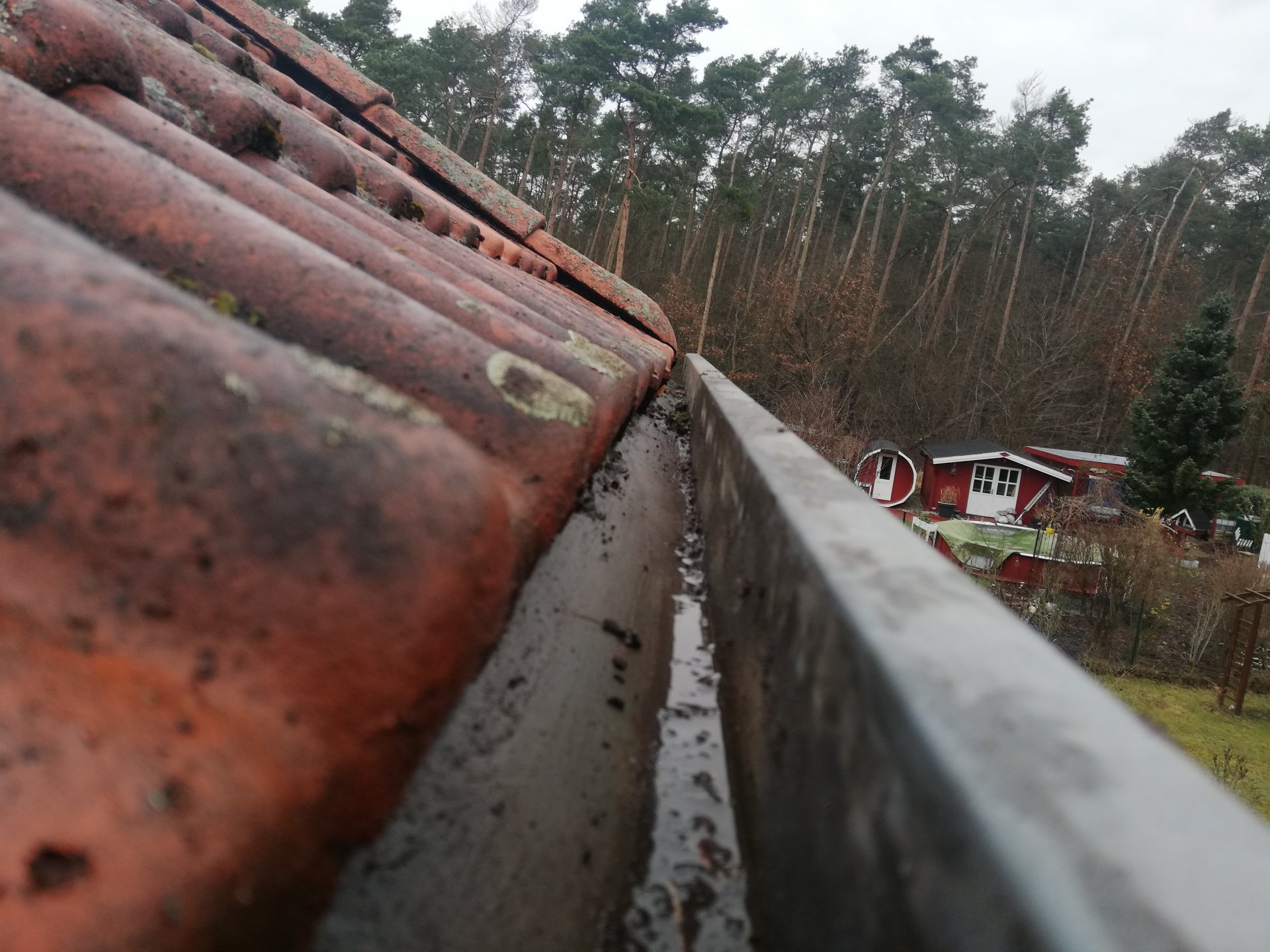

    Hallo ich habe mal eine Frage zu der Dachrinne an mein haus. Die Dachrinnen sind bei dem Haus verkleidet und wie im Bild zu sehen ist das bei dieser nur so ein blech. Sollte man da eine richtige Dachrinne montieren oder reicht die..
    Das Haus wurde 1974 gebaut.

    Was ist eine „richtige Davhrinne“? Und wiesomist das da eine „falsche Dachrinne“?
    Btw. Das wäre so im Neubau aufgrund der Normenlage wohl „mangelhaft“, aber wenn das so wie es ist in der Praxis funktioniert, dann gibt es mE keinen Grund das einfach mal eben zu ändern.

    Ich habe ein Dachdecker in der bekanntschaft und er meinte das es wohl in den 90er früher in war sowas zu verkleiden. Man sollte wohl eine richtige Rinne machen.

    würde ich aus Sicht eines Dachdeckers der ein mängelfreies Gewerk abgeben will auch sagen.
    aber wenn du seit fast 50 keine Probleme mit an der wand runterlaufendem Wasser oder sonstigen Themen an der Dachrinne hast warum jetzt ändern ?

    Wenn ich das richtig erkenne, ist das eine innenliegende Dachrinne ( Foto von vorne würde letzte Zweifel ausräumen) ja wurde früher oft gemacht, aber heutzutage auch noch, dann aber so , wenn die Dachrinne überläuft, das es nicht in die Wand läuft, sonder entweder vorne über, besser über Notüberlauf. Solange das funktioniert kann man das so lassen, wobei bei fasst 50 Jahren der Zink eh bald durch ist, wenn es die erste Rinne ist. Und wenn dann Handlungsbedarf besteht, kann man überlegen, entweder vorgehängte Dachrinne , oder die vorhandene erneuern.
    Wichtig insbesondere bei innenliegenden Dachrinnen : Sauber halten, Ablauf freihalten .
