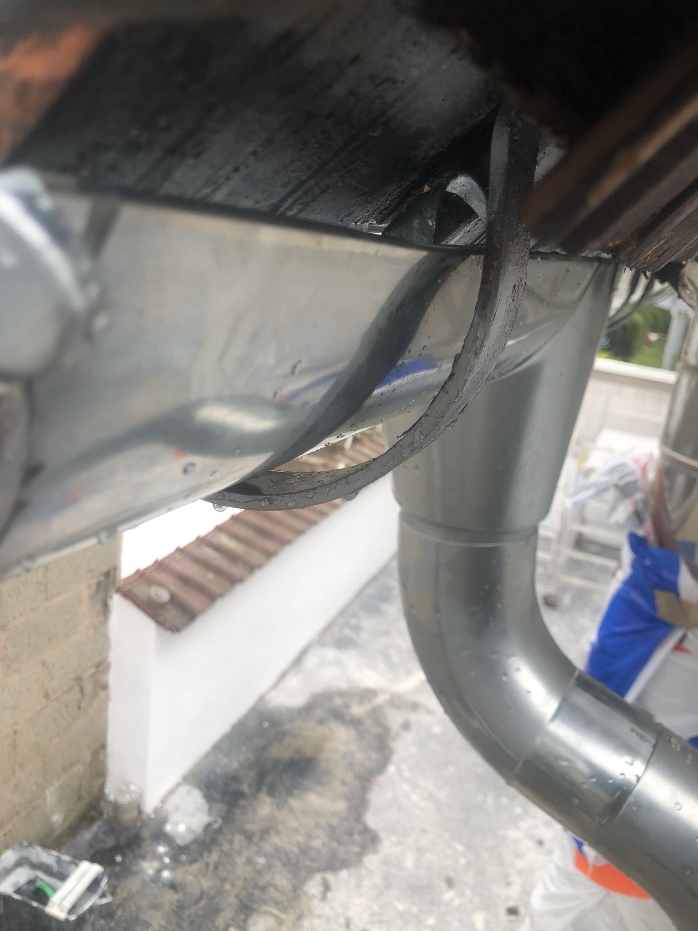

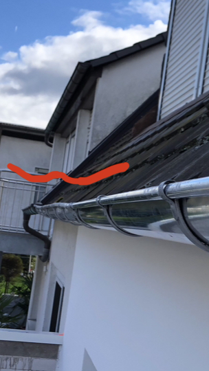

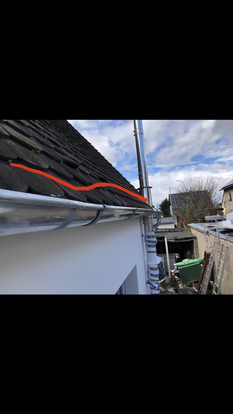

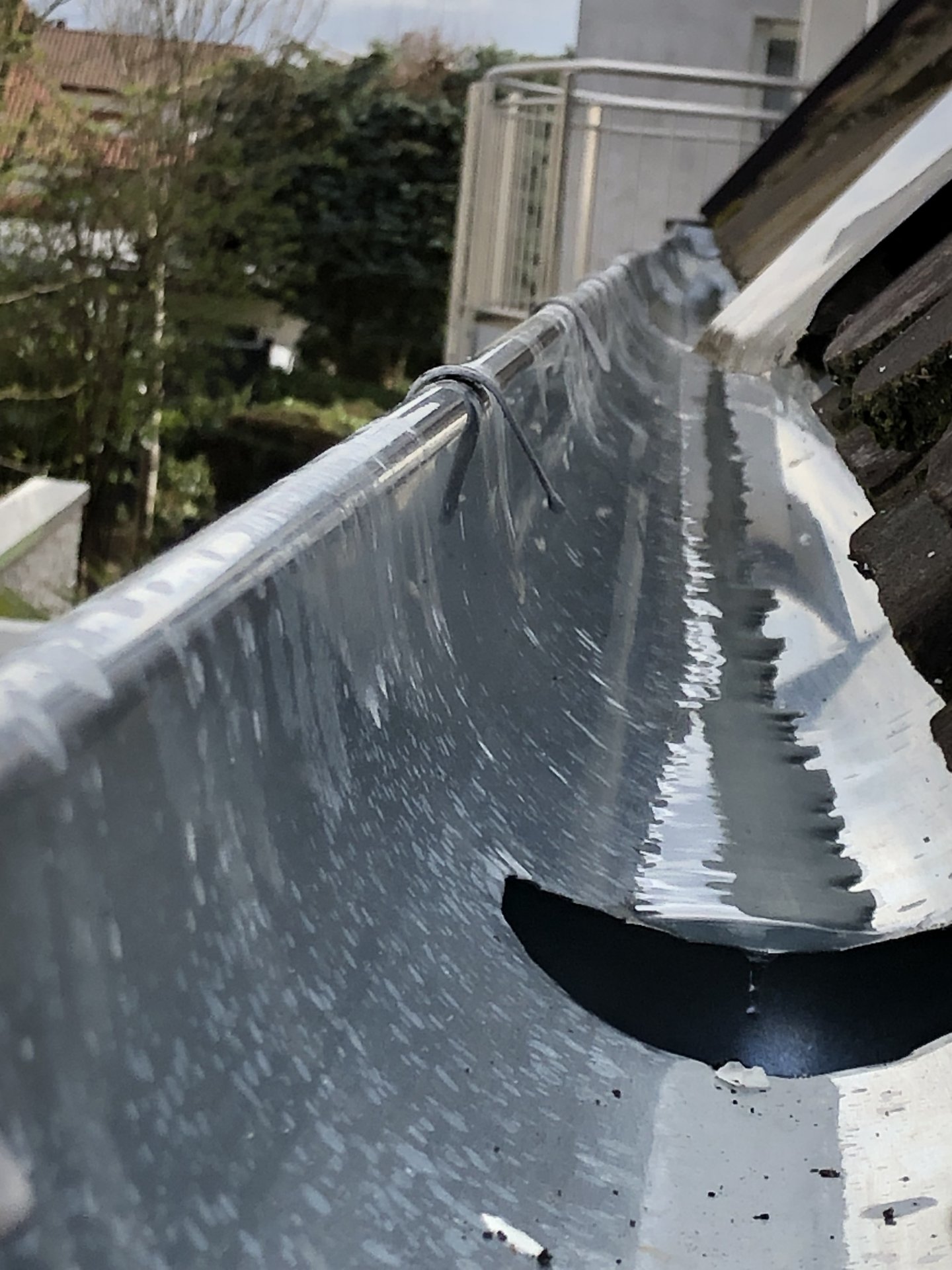

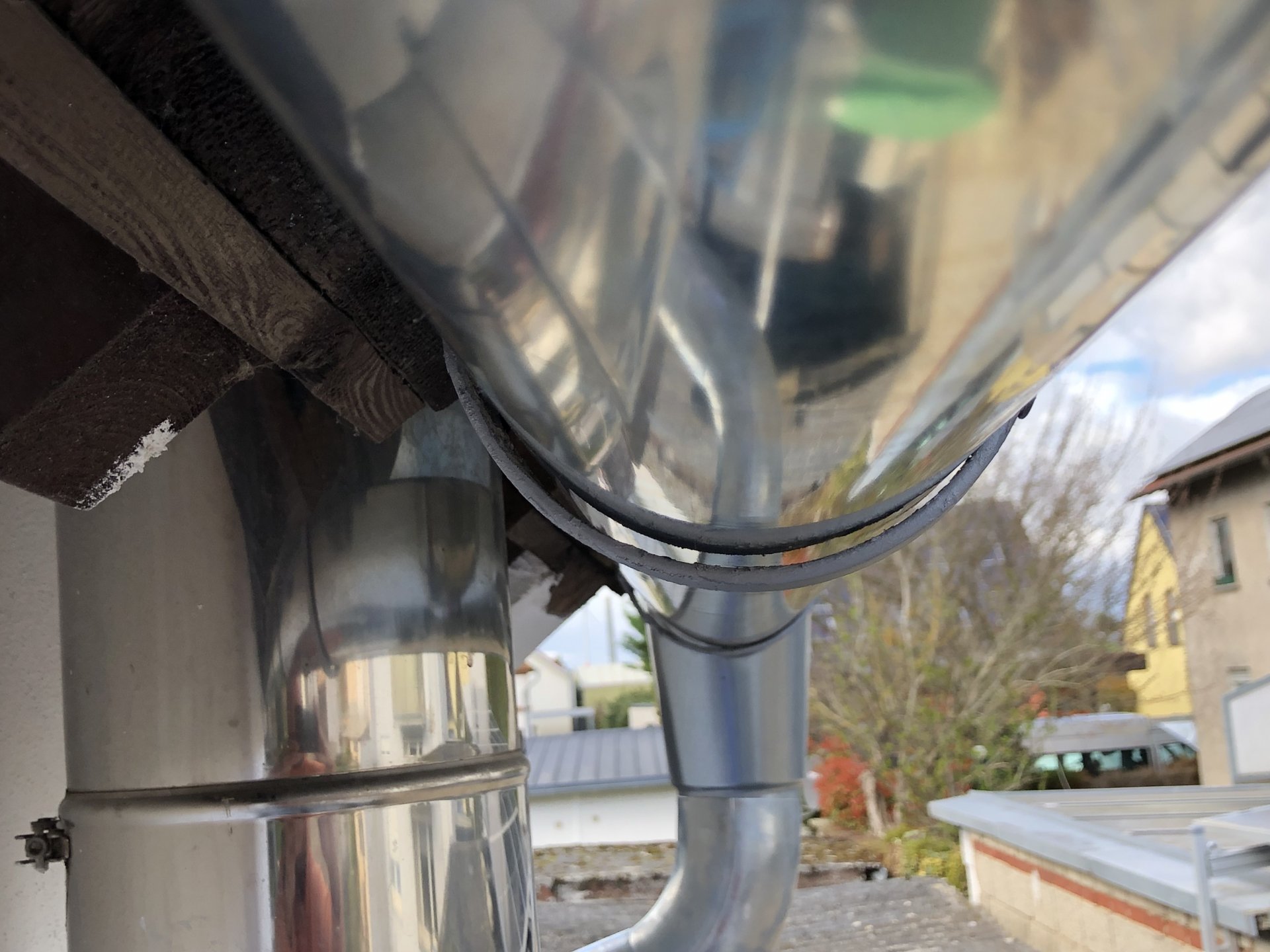

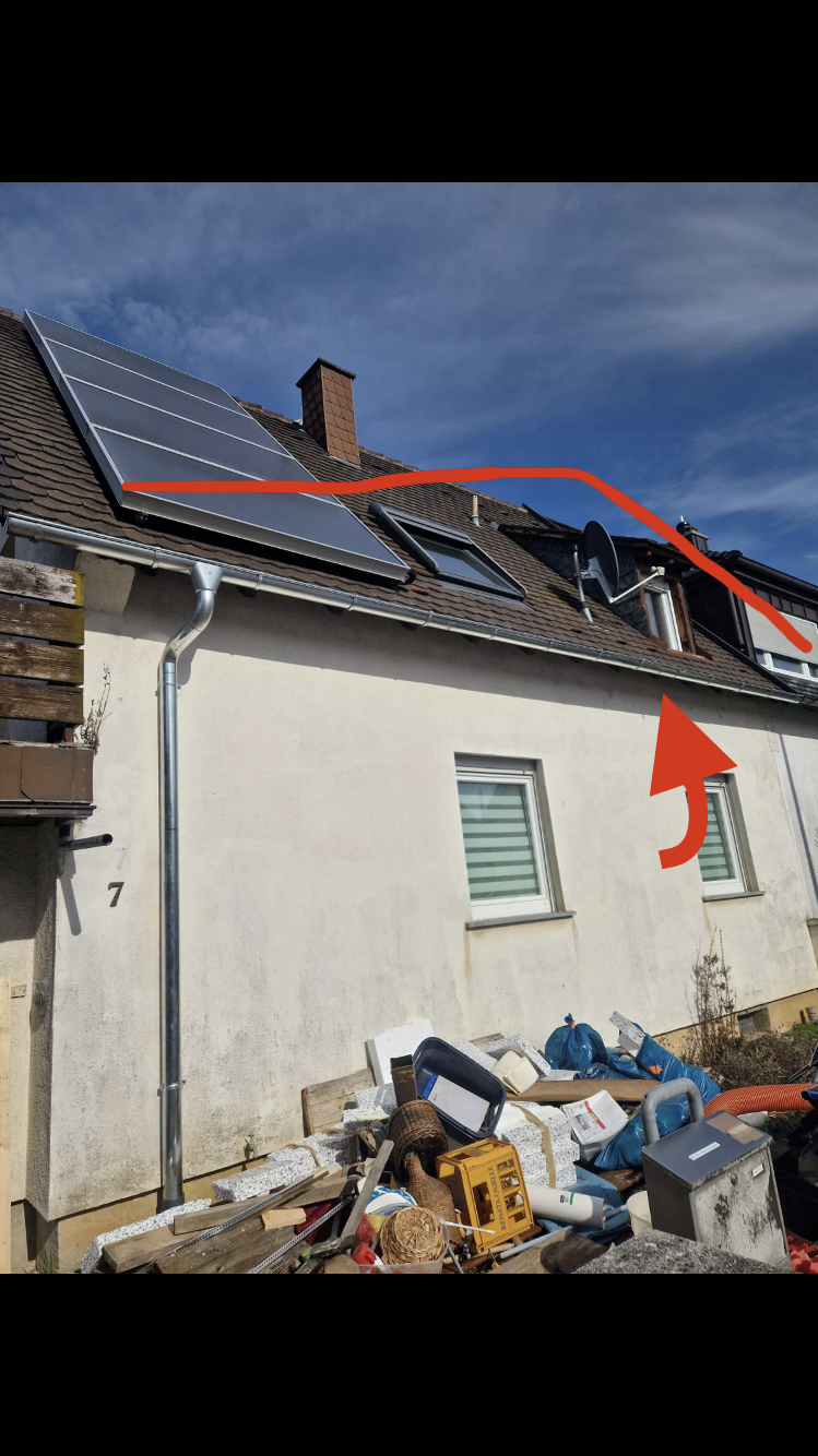

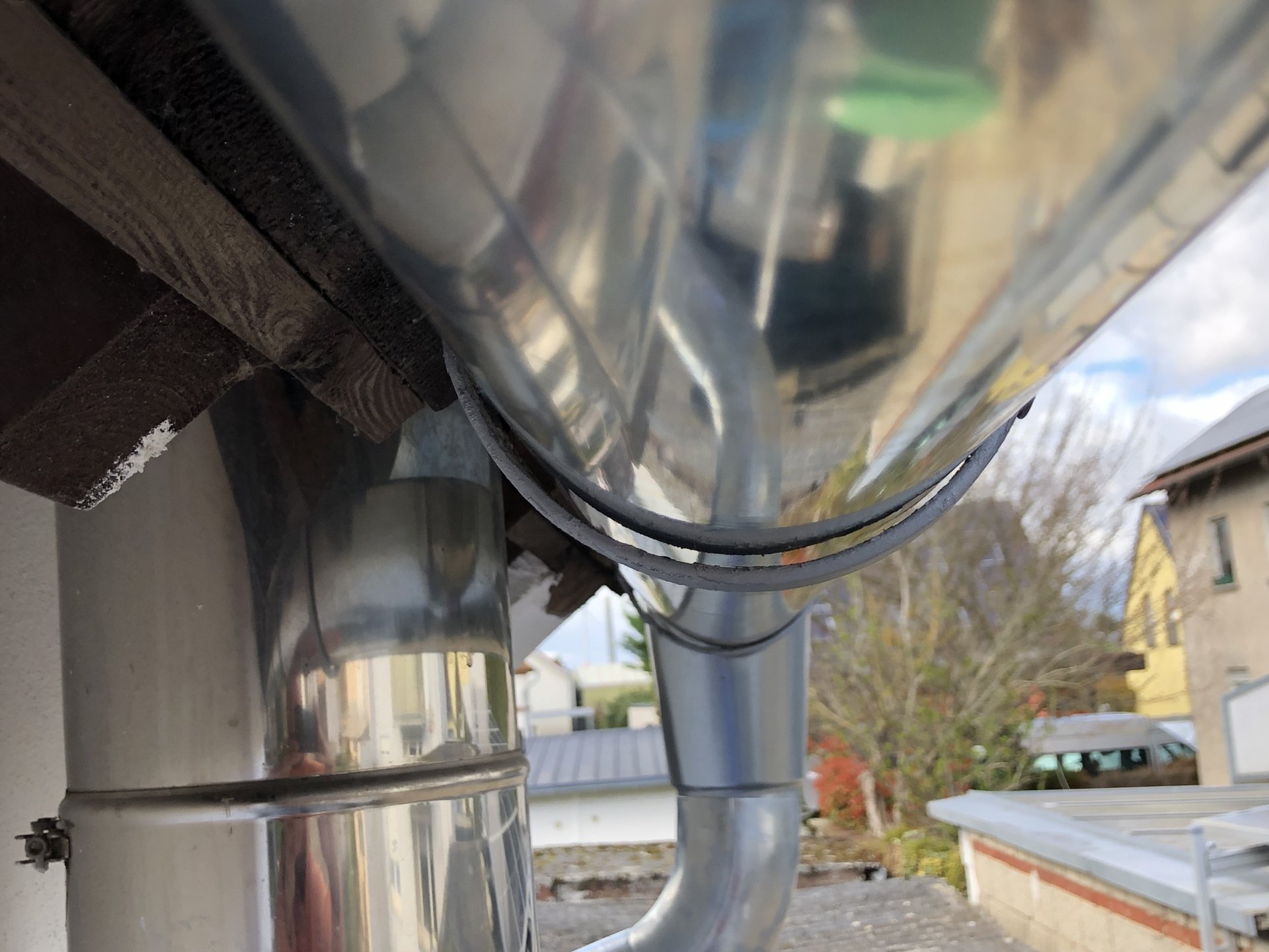

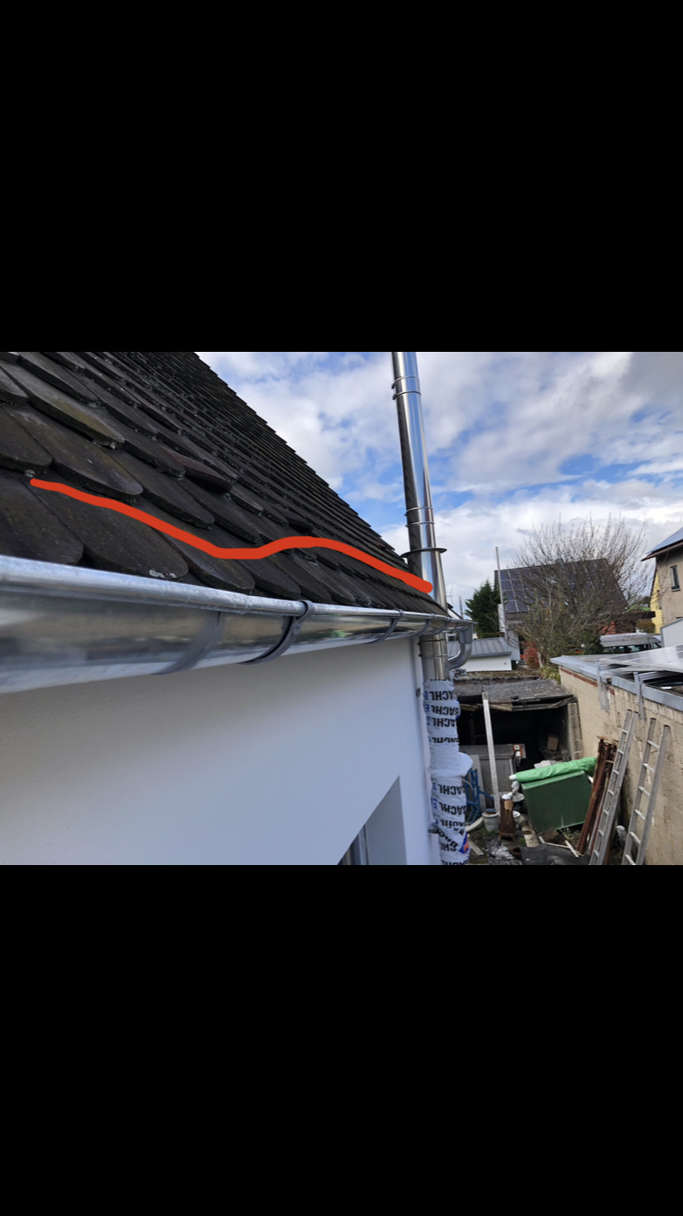

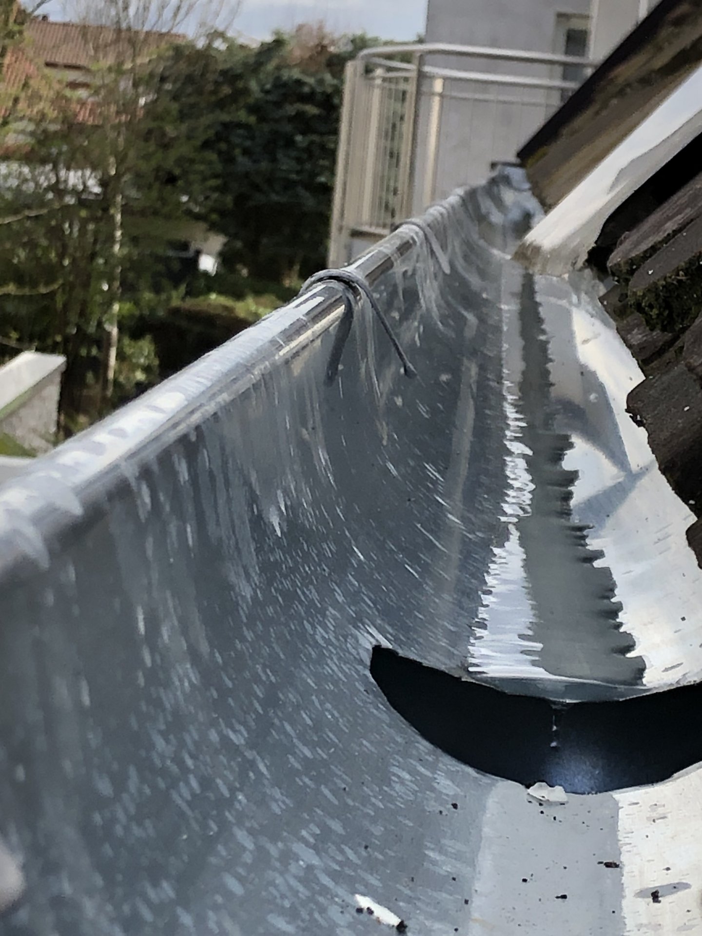

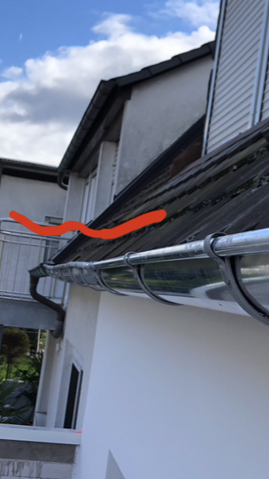

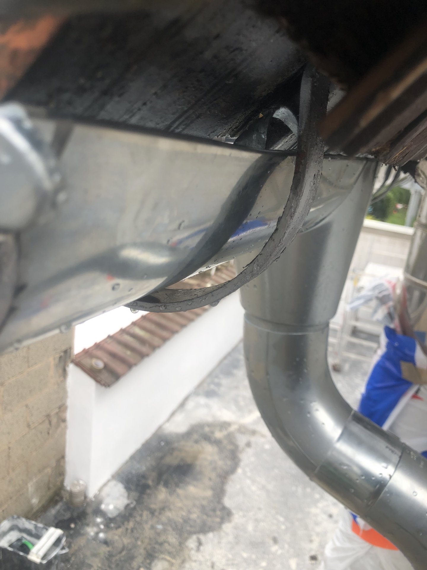

    Hallo bei mir wurden neue Dachrinnen montiert. Ich persönlich finde das schlecht und nicht gut aber bin kein Profi. Die alte Rinne war 17cm die neue hat 16cm. Die Halter wurden nicht getauscht weswegen jetzt Luft dazwischen ist, siehe Bild. Zudem steht nach 24 Stunden immernoch Wasser in der Rinne. Gefälle ist ganz klein. Zudem ist die Rinne nicht gerade. Bitte um Rückmeldung
  2. #2 Fabian Weber, 21.03.2024
    16.542
    6.601
    1x alles nachbessern.
  3. #3 Hercule, 21.03.2024
    Hercule
    Hercule
    11.11.2019
    3.734
    865
    sieht nach "you get what you pay" aus

    Also liege ich richtig das das einfach Murks ist?
  5. #5 Haenger, 21.03.2024
    Haenger
    Haenger
    11.01.2024
    221
    61
    Ich finde ja man hätte wenigstens die Halter richen können.
    Muss dann aber auch so kommuniziert werden.
    Wenn du gesagt hast er soll die neue Rinne auf die alten Halter werfen, dann sieht es halt so aus :biggthumpup:
