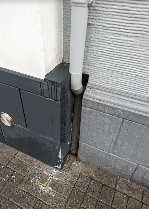

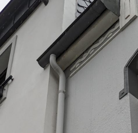

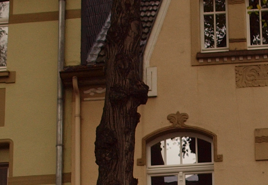

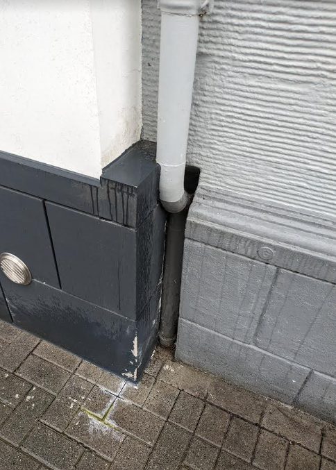

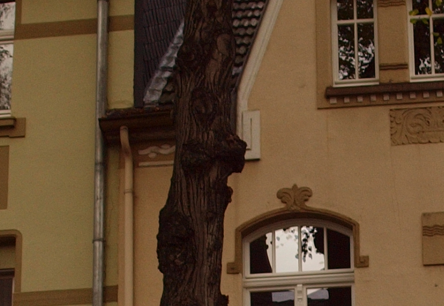

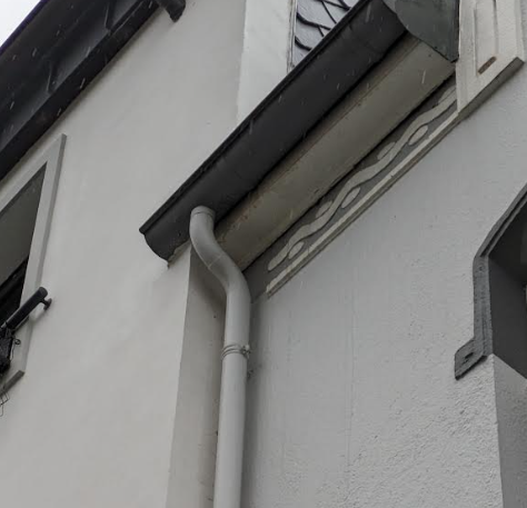

    Altbauten von 1910, Wand an Wand gebaut, unser Haus denkmalgeschützt (recht in den Bildern; Bild 1 ist ein altes Bild, optisch hat sich einiges verändert, aber die Situation der Regenrinne ist unverändert), die Nachbarn (links) haben vor zwei Jahren komplett saniert (sieht man auf den anderen Bildern) und haben in diesem Zuge auch außen gedämmt. Die Dämmung bzw. deren Ausführung im Detail (um unsere Regenrinne herum) scheint jetzt zu Problemen zu führen, da, wie auf Bild 3 zu sehen, sich unten am Sockel Feuchtigkeitsschäden zeigen, die sich jetzt verschlimmern. Und genau darum geht es jetzt natürlich. Nachdem die Nachbarin sich im Dezember noch mit mir darüber unterhielt, dass "es sie nicht stören würde" kam Sie nun um die Ecke und meinte, ich müsse den Schaden beseitigen, denn dieser könnte ja nur durch unsere Regenwasserabführung herrühren, Sie hätte das alles nochmal bei sich überprüfen lassen. Ich muss jetzt mit allem rechnen, denn diese Frau ist freundlich gesagt "schwierig".

    Steckt die Dachrinne da im Putz/WDVS vom Nachbarhaus? Falls ja braucht man sich ja nicht wundern - das Wasser läuft die Fassade runter und läuft dann in die Wand (zumindest der Teil, der nicht in die Rinne läuft).

    oberhalb der Dachrinne sind schon noch zehn Zentimeter Platz bis zum Putz/WDVS vom Nachbarhaus, aber unten ist fasst Putz/WDVS unsere Regenrinne zur Hälfte des Querschnitts ein, ja.
    Wie geschrieben, an unserer Regenrinne haben wir nichts verändert, die war da schon vor der Sanierungsmaßnahme unserer Nachbarn. Es stellt sich aber die Frage, ob man mich da trotzdem haftbar halten kann.

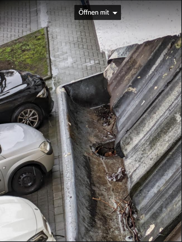

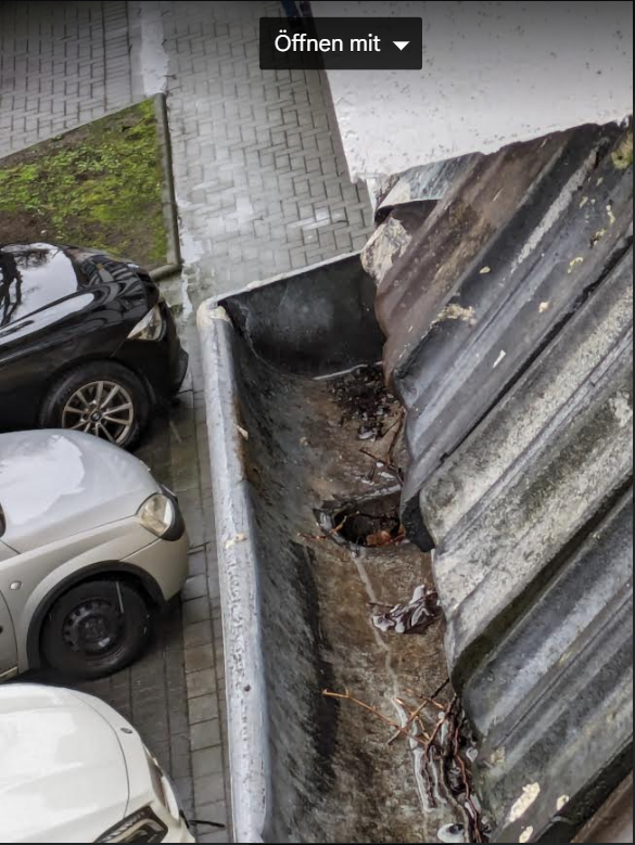

    Am besten ein Bild mit Sicht in das Rinnenendstück machen- ggf mit Drohne.
    Die Rinne scheint länger als euer Gebäude zu sein-
    die ließe sich ggf bis kurz vor den Einlauf kürzen, sofern der darüberliegende Bereich genügend entwässert wird.
    Wenn’s vor der Dämmung kein Problem gab ist’s wohl auch den ausführenden Handwerkern anzulasten- die hätten Bedenken anmelden
    oder so ausführen müssen, dass die Entwässerung weiterhin funktioniert.

    Danke für die Rückmeldung. Ich habe mich mal weit aus dem Fenster gelehnt ;-) und konnte beigefügtes Foto machen.
    Ich halte die Regenrinne über das Jahr hinweg mit einer selbst gebauten Vorrichtung so gut es geht frei (das sieht dann so aus wie jetzt; vor unserem Haus steht einen große städtische Linde), zwei mal im Jahr kommt der Dachdecker und macht es dann gründlich sauber.
    Jetzt gerade regnet es moderat und es scheint ja sauber abzulaufen und staut nicht zurück. Die Regenrinne ist meines Wissens auch noch nie übergelaufen. Haus_4.PNG

    Wo ist eigentlich das Fallrohr vom Nachbarhaus geblieben, was auf Foto 1 zu sehen ist? Auf Foto 2 ganz oben könnte man meinen, dass es in die Fassade geht, so als ob man das Fallrohr dort belassen hat wo es war und in der Dämmung versteckt hat. Ist das wirklich so?

    Das eigene Fallrohr wurde gleich mal ganz überdämmt. Das sieht man ganz oben auf dem einen Foto und auch auf dem Foto vom Sockel sieht man einen runden Metall-Deckel vom Fallrohr.
    Also der ganze Schaden könnte genauso gut vom eigenen Haus kommen.
    Das Ganze ist ganz großer Pfusch. Da kannst Du Dich meiner Meinung nach erstmal zurücklehnen.
    Du könntest auch für ein paar Euro einen Revideckel nachrüsten, dann kannst Du immer schauen, ob Dein Fallrohr unten verstopft ist.
