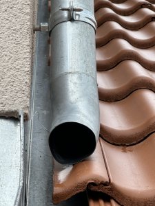

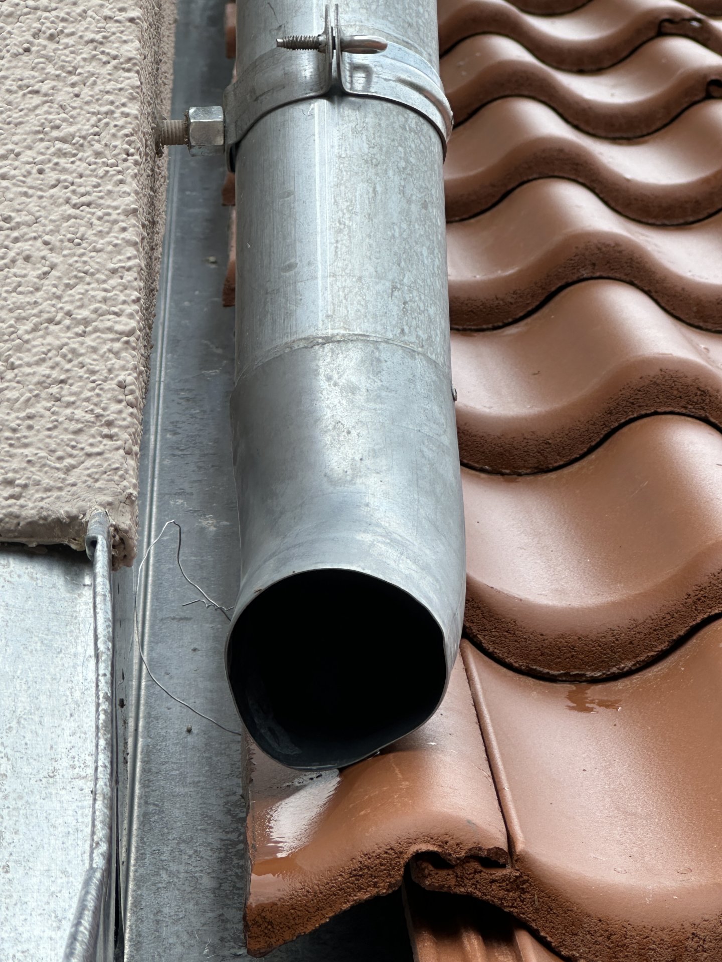

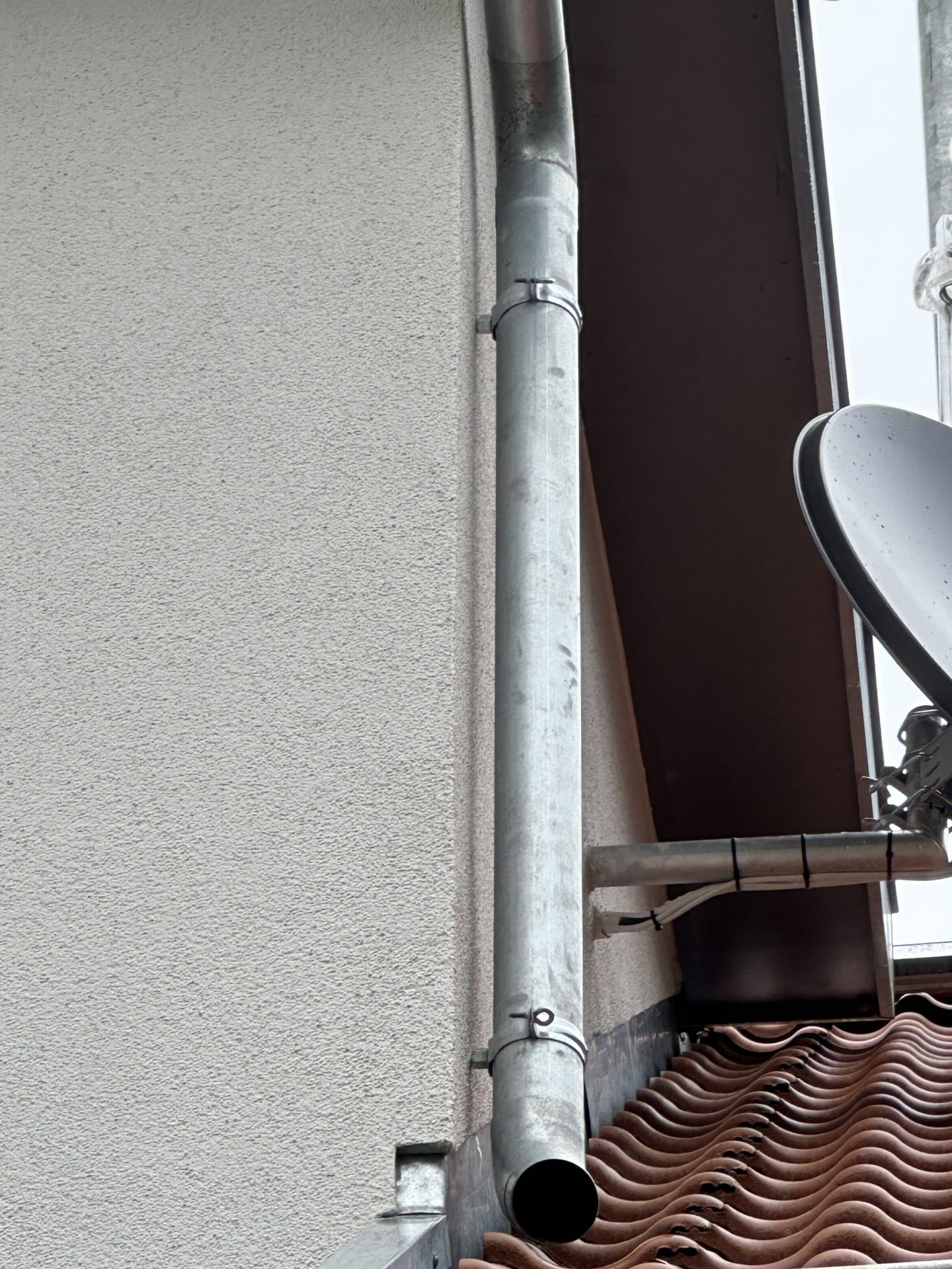

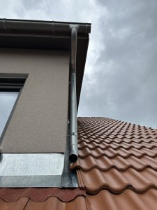

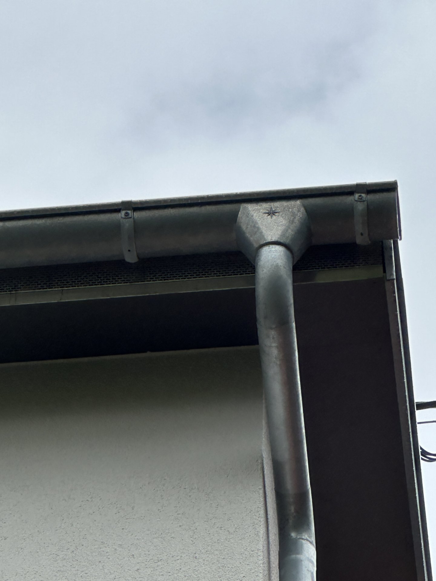

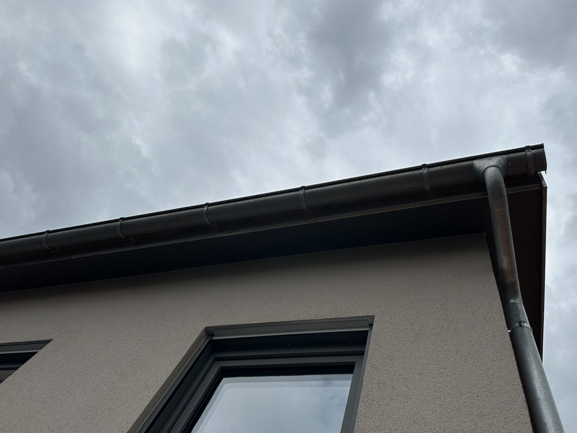

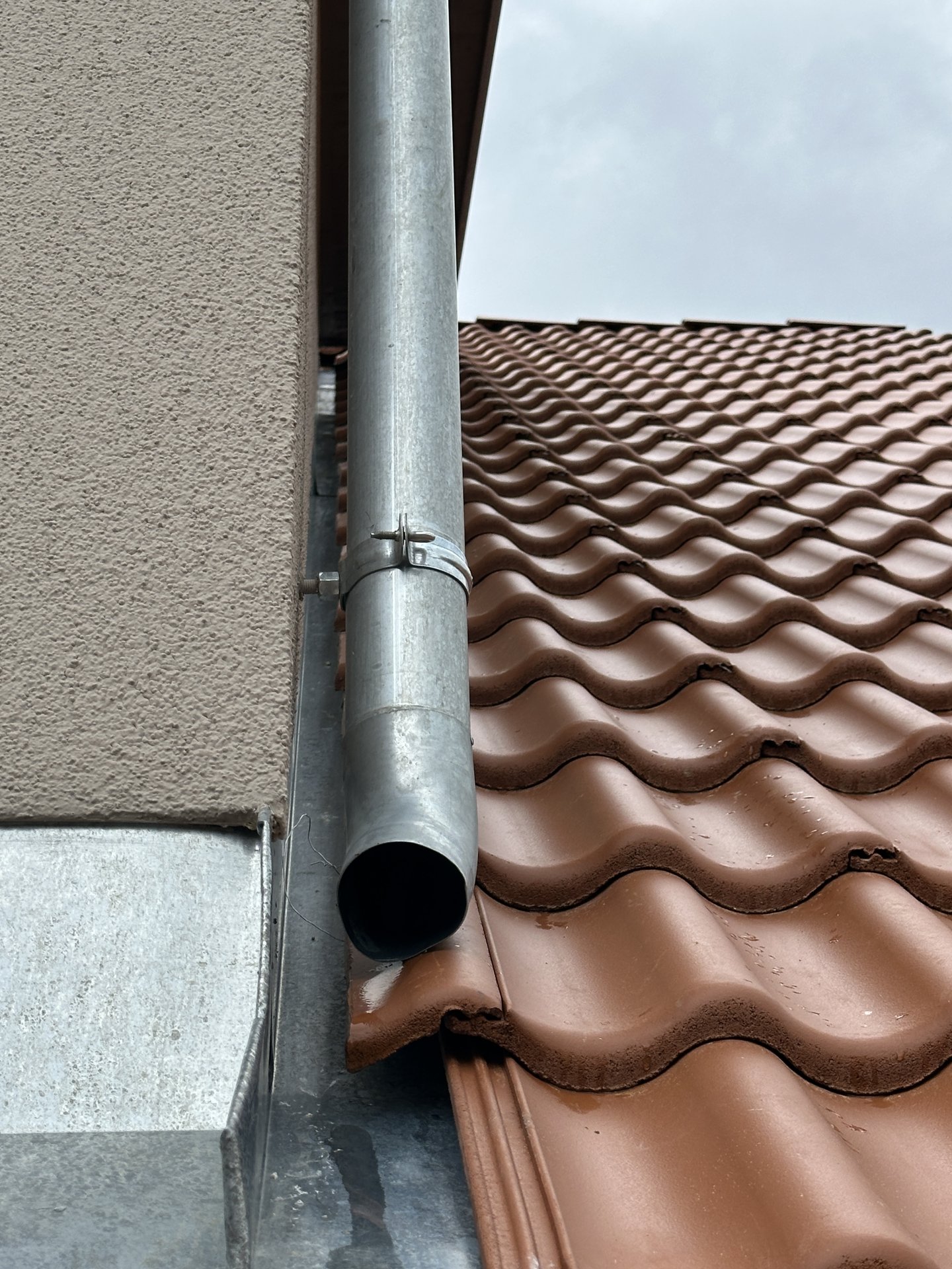

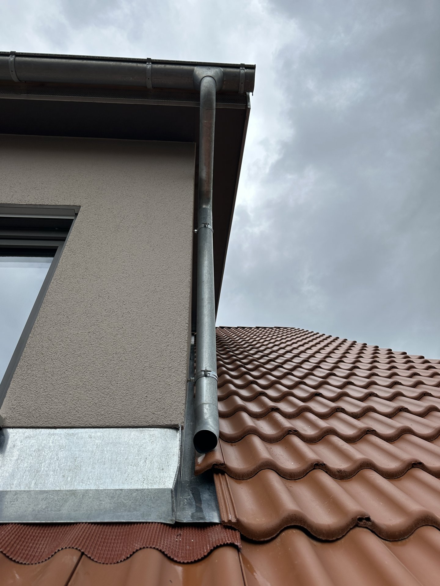

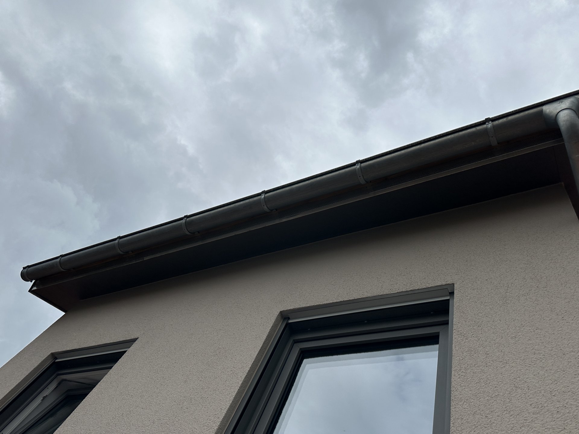

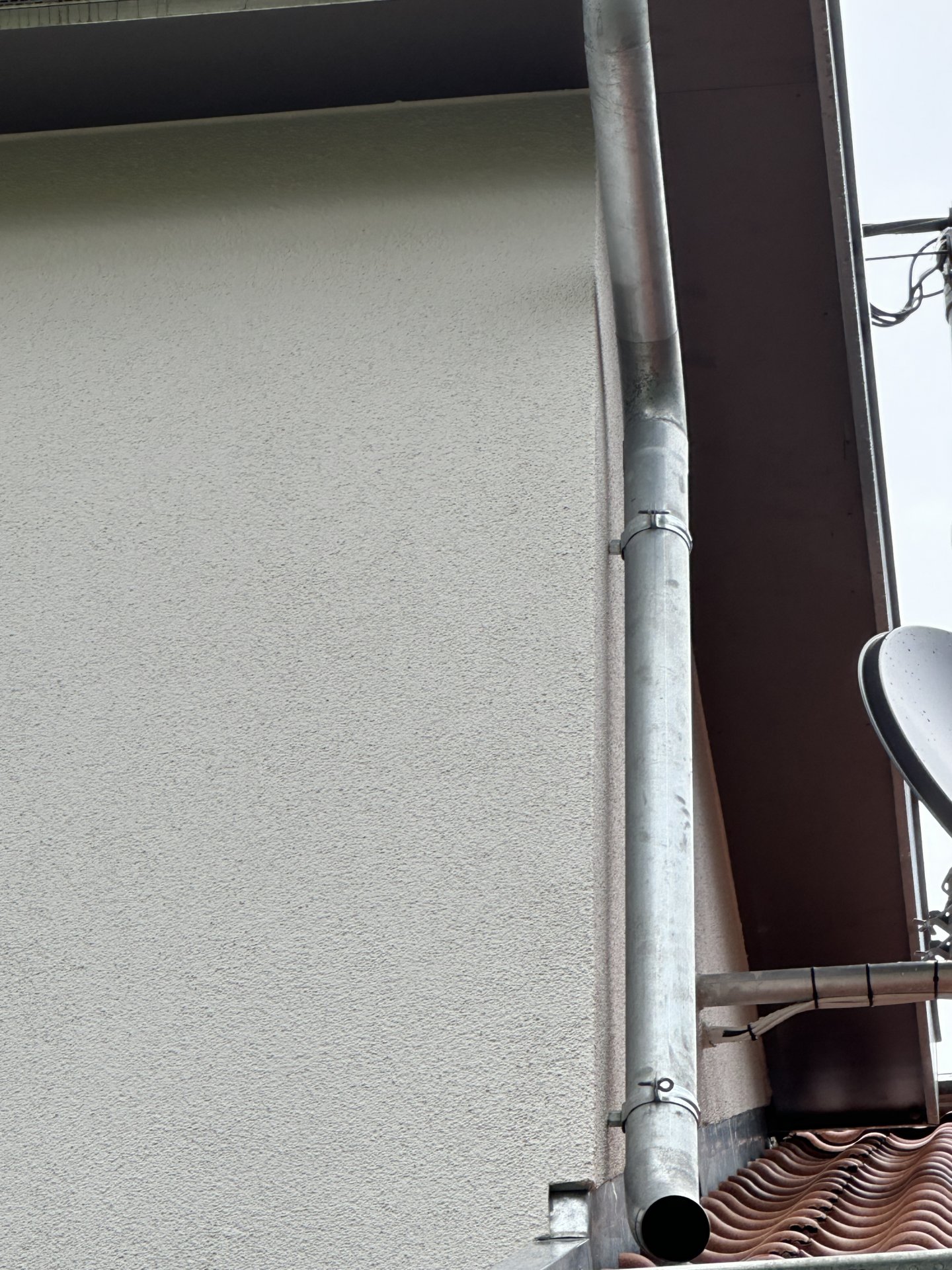

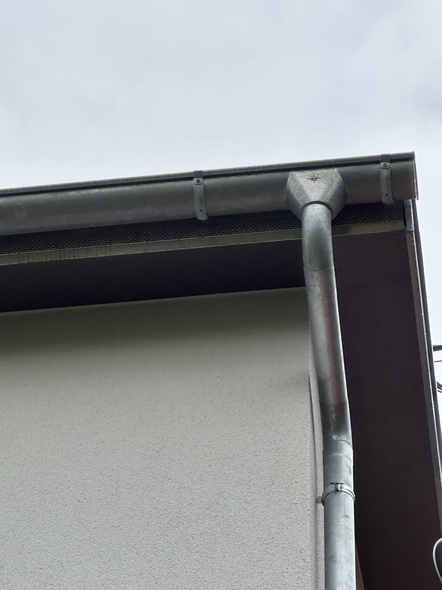

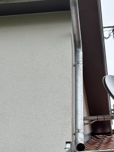

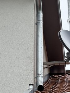

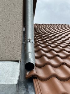

    Hallo zusammen, bei unserem Neubau hören wir laute Tropfgeräuche an der Dachrinne der Gauben.
    Ich habe mal zwei VIdeos und zwei Audiaufnahmen (einmal von innen und einmal von außen) gemacht. Dort kann man die Tropfgeräusche gut hören. Im inneren, also dort wo wir schlafen (ich liege mit meinem Kopf direkt an der Wand) ist das Geräusch richtig laut und nervig.
    Meine Frau ist bei Geräuschen sehr unempflindlich, aber bei den Tropfgeräuschen nervt es selbst sie.
    Die Geräusche kann man auch im OG und auch im EG hören.
    Wie kann sowas behoben werden, bzw. wie sollte das möglichst fachmännisch behoben werden?
    Aktuell ist die Aussage des Flaschners, dass die Geräusche normal sind. Da bin ich und auch der Bauleiter anderer Meinung. Beim Nachbarhaus (mit ähnlichen Gauben) ist nichts zu hören.

    Ich mache keine ZIP-Dateien von fremden Leuten auf.
    Aber es wäre super, wenn du einfach mal Fotos von der Rinne, dem Fallrohr und dem unteren Ablauf/Auslauf des Fallrohres machen könntest.

    Kann ich verstehen. Kann leider keine andere Dateien hochladen..
    Hab die beiden Videos bei Youtube hochgeladen:
    https://youtube.com/shorts/-duvIo-NWm0
    Bilder kann ich heute Mittag noch machen.

    IMG_8811.JPG IMG_8812.JPG IMG_8813.JPG IMG_8814.JPG IMG_8815.JPG IMG_8816.JPG IMG_8817.JPG IMG_8818.JPG IMG_8819.JPG
