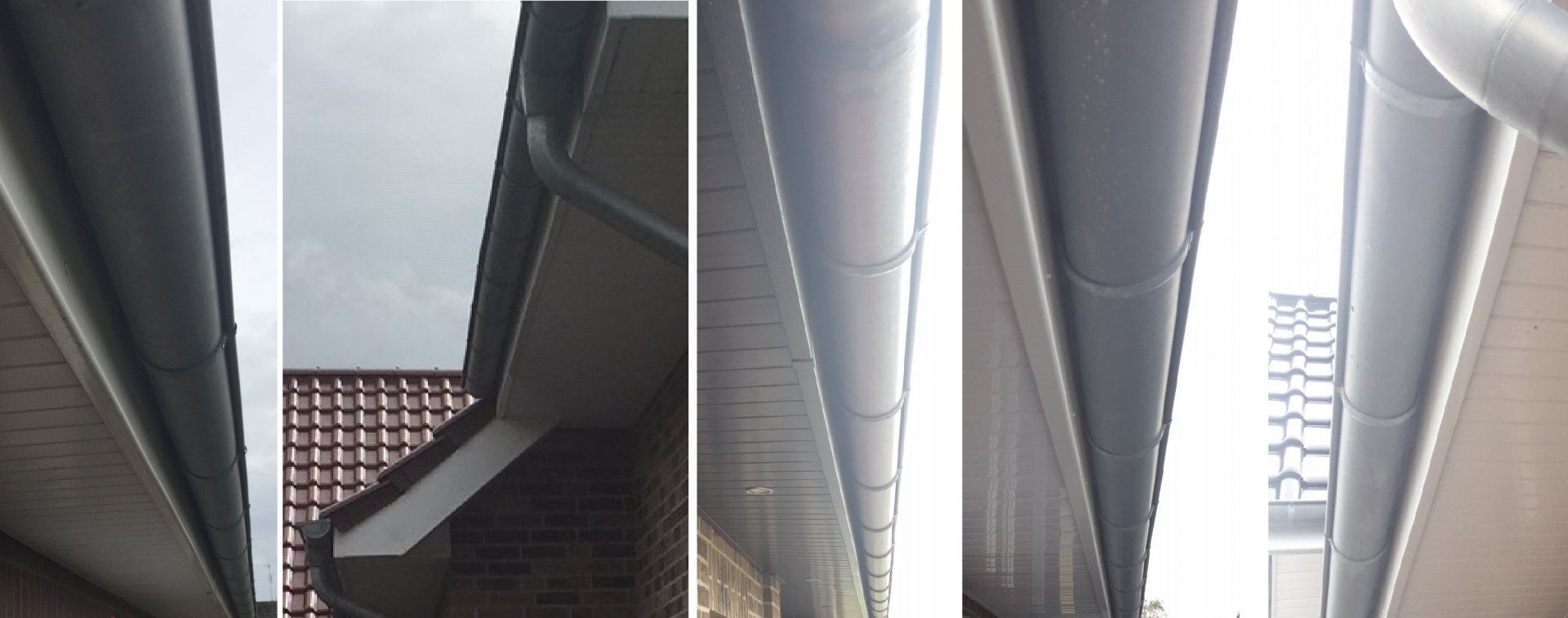

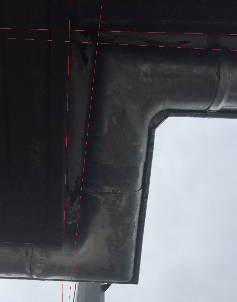

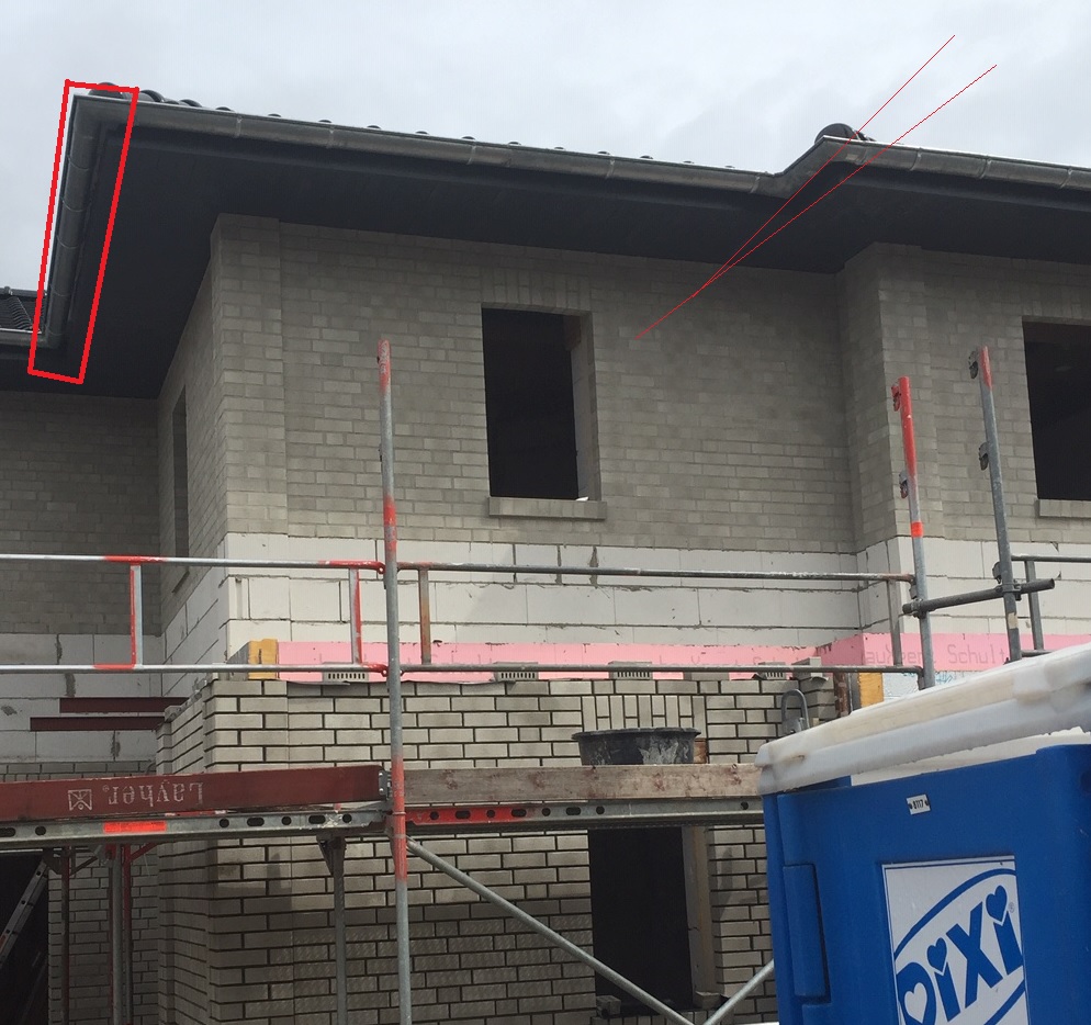

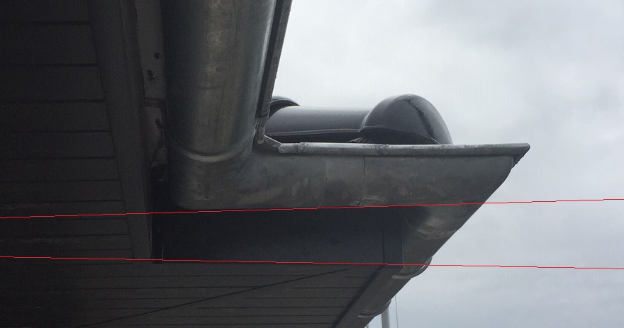

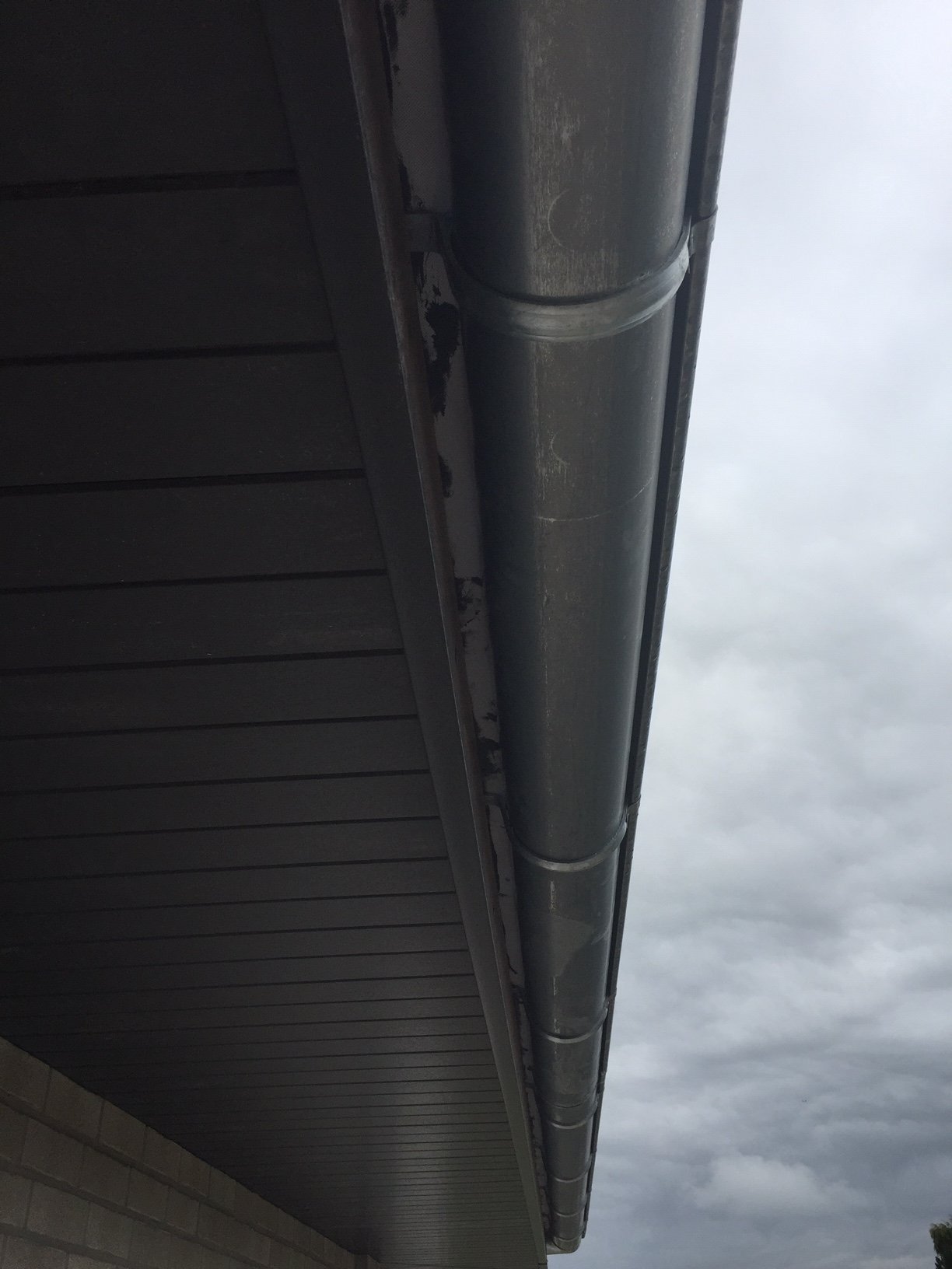

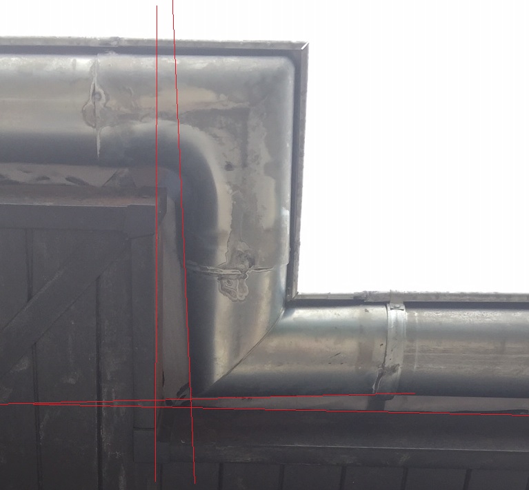

    Zum Thema: bei meinem Neubau sind letzte Woche die Dachrinnen montiert worden, nachdem Ende dieser Woche das Gerüst teilweise abgebaut wurde ist dann aber aufgefallen, dass das Ganze irgendwie doch ziemlich unschön aussieht. Meine Frage ist, ob ich das so "durchgehen" lassen muss, oder noch auf Nachbesserung pochen kann.
    Da Bilder oft mehr sagen als tausend Worte, hier einige Eindrücke (siehe rote Markierungen):
    front.jpg IMG_3086.JPG ecke_hinten_unterseite.jpg ecke_vorne_unterseite.jpg ecke_vorne_seitlich.jpg
    Meine Probleme (falls nicht schon offensichtlich):
    1. zwischen der Vertäfelung und der "Innenkante" der Dachrinne gibt es rund ums Haus eine Lücke. Das an sich mag vielleicht so müssen und/oder können...
    1.1. ist aber bei keinem anderen Haus in der Nachbarschaft so, kommt mir also sehr ungewöhnlich vor (siehe Bild unten)
    1.2. sollte aber, wenn vorhanden, überall gleich breit sein; die Breite diese Lücke schwankt aber zwischen 2mm und 5,1cm
    2. die "Höhe" der Dachrinne (gemessen von der Unterkante der Dachrinne zur Unterkante der Vertäfelung) ist nicht gleichbleibend, sondern schwankt zwischen 6,9cm und 9,5cm. Das könnte ich logisch verstehen, wenn das leichte Gefälle dabei helfen soll, Wasser zu den Fallrohren zu leiten, allerdings sind die niedrigsten Stellen eben nicht in der Nähe der Fallrohre, so dass in Richtung des nächsten Fallrohrs teilweise eine Steigung von 1-1,5cm besteht
    Hier zum Vergleich die umliegenden (schon fertigen) Häuser:
    Ich selbst kenne mich leider überhaupt nicht aus, deswegen erbitte ich euren Rat. Mein Architekt (der schon eine Häuser mehr in seinem Leben gesehen hat und die Bauaufsicht für mich übernimmt) ist ebenfalls mit dem Ergebnis sehr unzufrieden.
    NACHTRAG: sehen die Lötstellen nicht auch irgendwie echt übel aus, oder fange ich langsam an, mich da in was reinzusteigern?

    Alles einmal neu und zwar auch, weil die Rinnenhaken ja vollkommen willkürlich und mit total unregelmäßigen Abständen montiert sind.
    Lass doch mal Wasser reinlaufen, wenn das so krumm und schief ist, mal sehen wo es sich sammelt.
