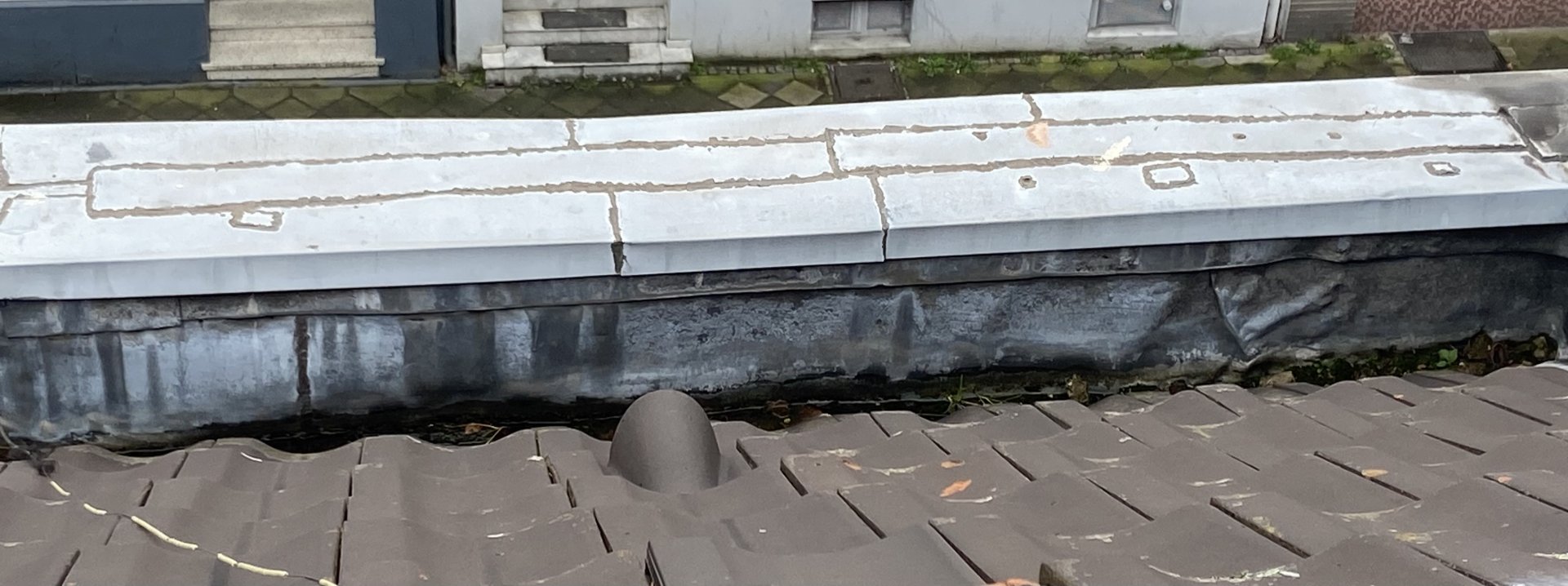

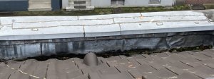

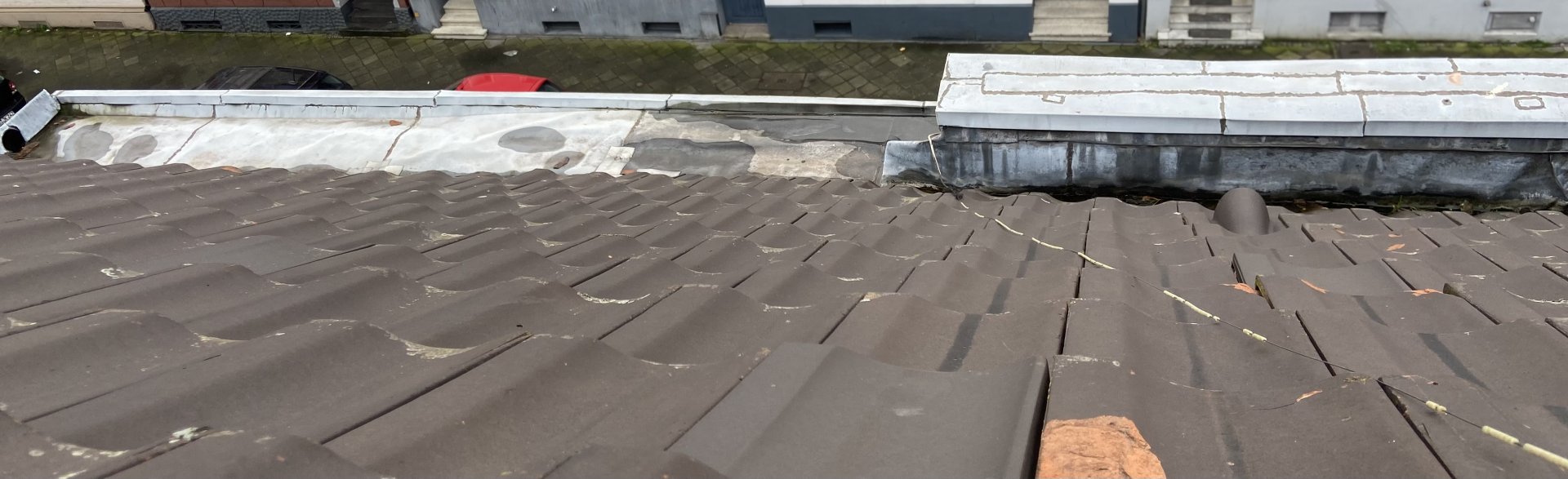

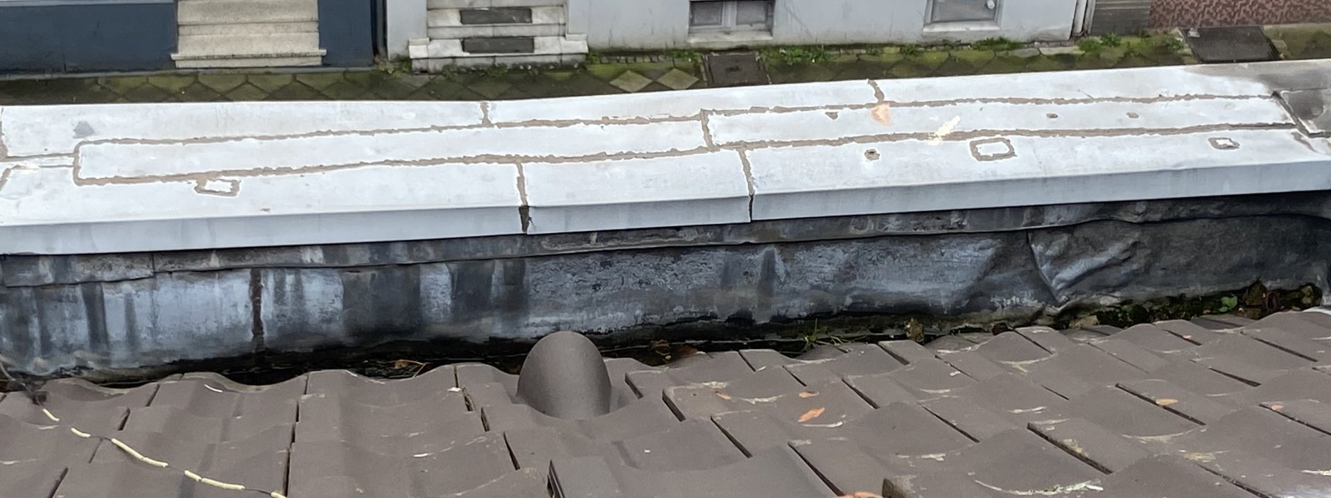

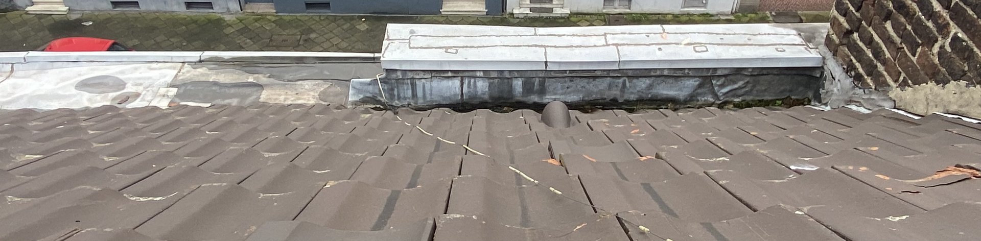

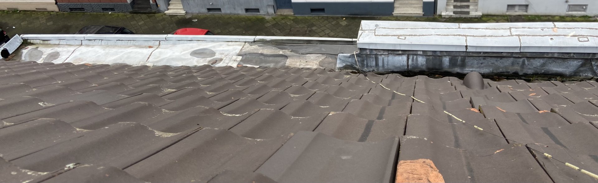

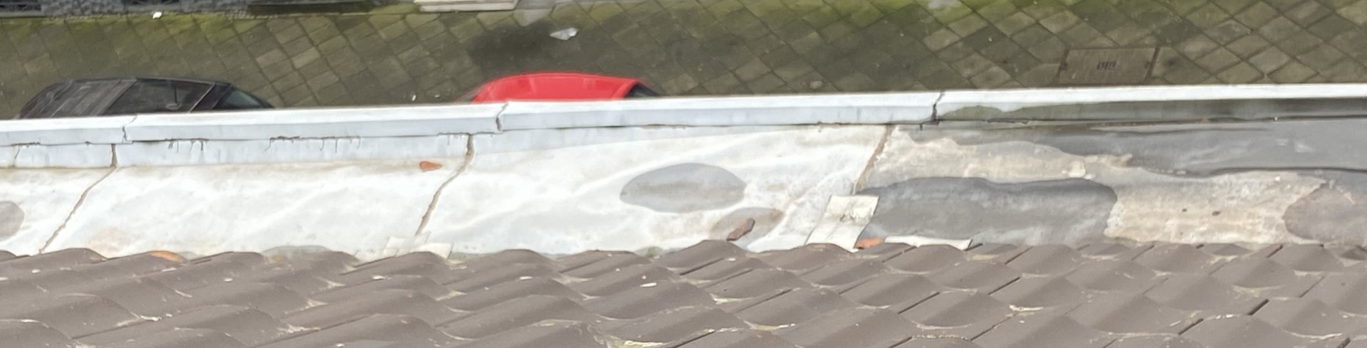

    Guten Tag zusammen,
    wir haben uns einen Altbau als Hausprojekt zugelegt und würden mal gerne in Erfahrungstausch gehen. Geplant ist eine Stückweise Sanierung und Erneuerung, um die Anfallenden Kosten handhabbar zu machen.
    Dabei möchten wir uns als aller erstes dem Dach widmen. Hier scheint die Regenrinne falls man die so nennen darf, etwas in die Jahre gekommen zu sein. Das äußert sich durch nach unten dringende Feuchtigkeit. Auf welche Art und Weise würdet ihr das folgende Bauteil am besten Erneuern, Sanieren, Restaurieren lassen und welche Handwerker sind dafür die richtigen Ansprechpartner? Eine Bekannte meinte das machen keine Dachdecker mehr, bin da bisschen verunsichert.
    Vor ab vielen Danke für alle Tipps und Ratschläge!

    Moin. Natürlich machen DachdeckerMEISTERbetriebe solche Arbeiten. Suche dir einen Betrieb die Flachdach/Steildach sowie Bauklempnerei/Spenglerarbeiten ausführen. Würde dein Projekt mittels Bitumenbahn abdichten und Blech als Verkleidung/Abdeckung ausführen. Es kommt aber auf die vorhandenen Gegebenheiten und Konstruktion an. Ferndiagnose und Vorschläge sind immer schwierig..

    Ich mache sowas alternativ zu Bitumen gerne mit hochwertigen Kunststoffbahnen Epdm oder PVC Eva ohne Weichmacher , und dann auch wie mein vorschreiber mit Abdeckung aus Metall.

    Ich würde das auch mit FPO-Bahnen planen, zum Beispiel mit Sika-Sarnafil.
    Was ist das für ein eine seltsame Kiste, da auch dem Dach?
    Die Schornsteineinfassung kann sicherlich auch mal neu gemacht werden.
