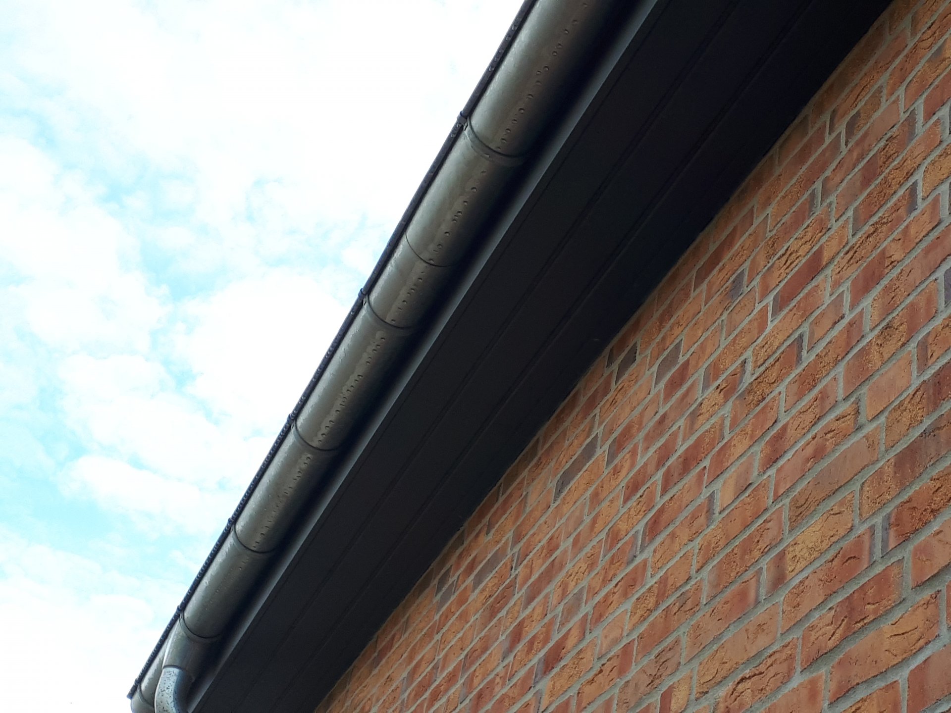

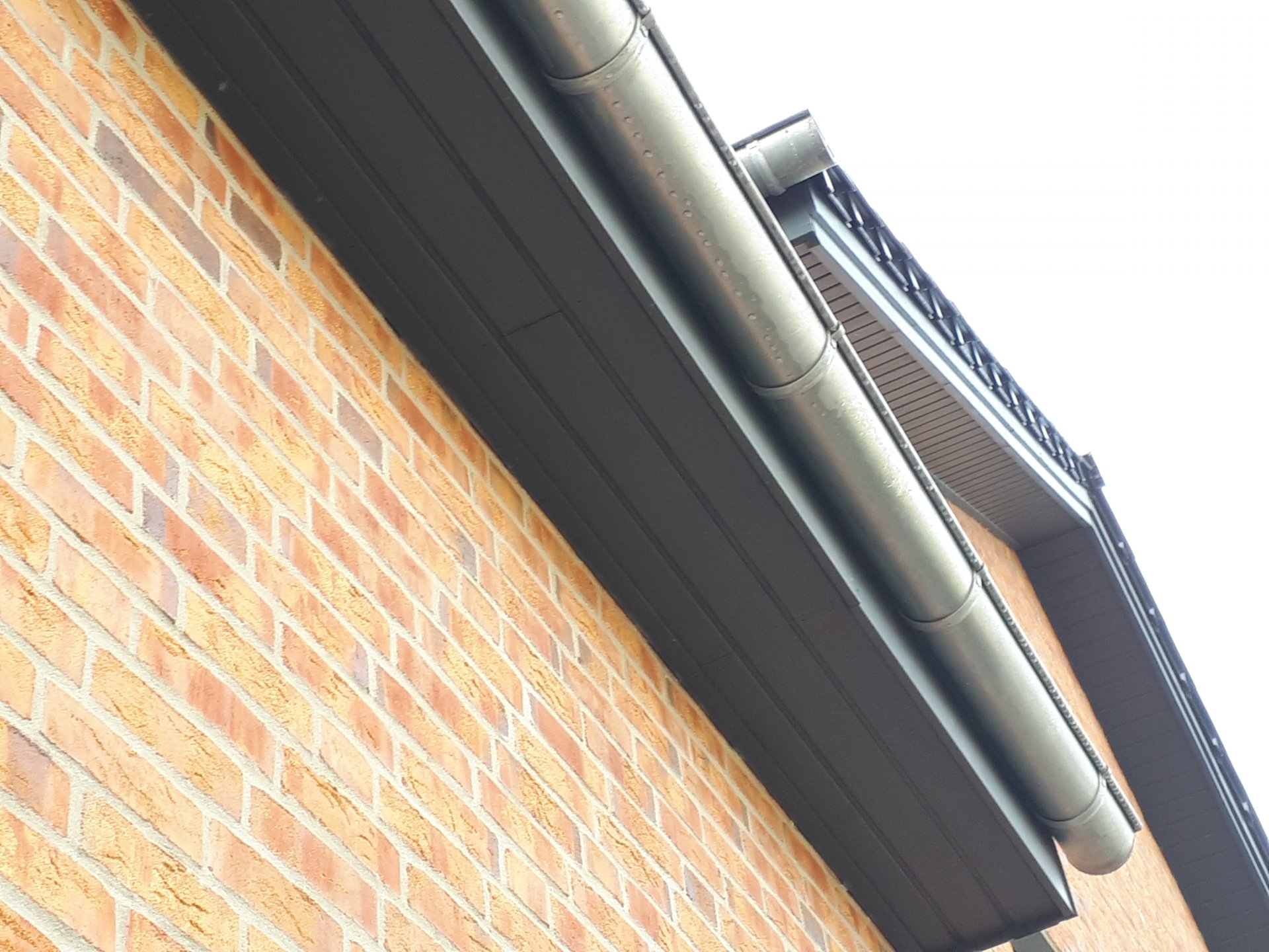

    Moin Zusammen,
    ich bin neu hier im Forum, da ich einen Neubau (bereits fertig) gekauft habe. Nun habe ich mit dem GU das Thema Mängel, die sich natürlich nun erst zeigen, wenn jemand drin wohnt.
    Hier wollte ich einmal abfragen, weil ich selbst nicht ganz sicher bin. Ich möchte natürlich auch nicht mit Falschmeldungen das Thema ausreizen.

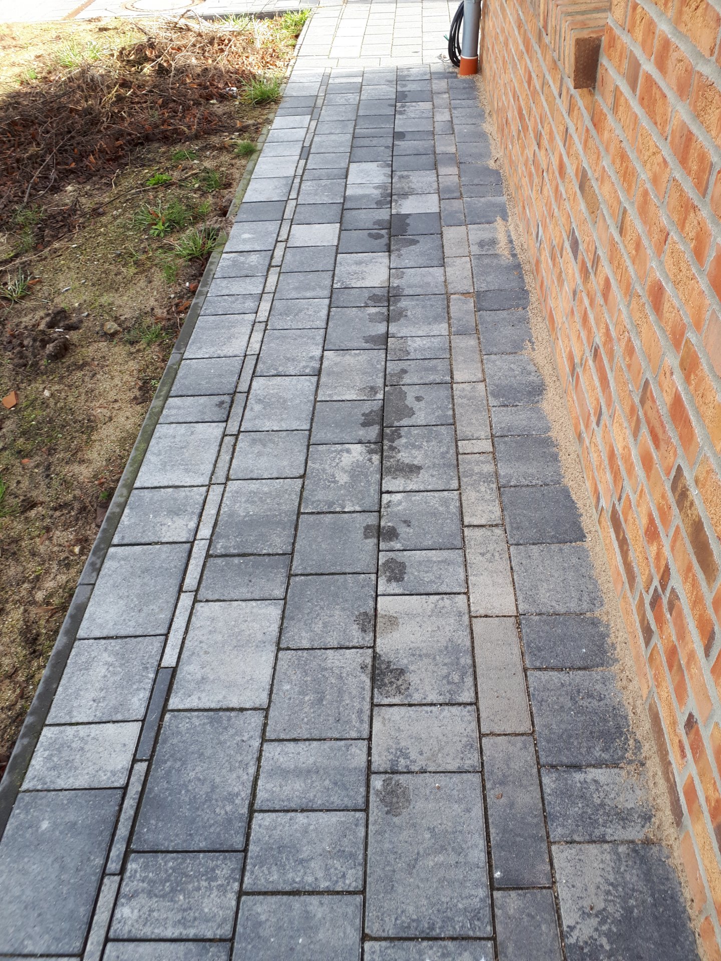

    Heute Nacht war es sehr kalt und als ich heute zur Tür herausging waren mir die nassen Stellen auf dem Boden aufgefallen. Ein Blick nach oben zeigte mir auch die Quelle. Ich kann mir aber auch vorstellen, dass dies normal ist. Die Dachrinne ist an der Nordseite und wenn es jetzt wärmer wird, entsteht Tauwasser oder ? Auf der anderen Seite ist der Effekt sehr ärgerlich, da es mir halt nass auf den Kopf tropft. Ist da etwas nicht korrekt oder muss ich halt damit leben ? Danke für Eure Hilfe.

    Schau mal beim nächsten Regen nach, ob die Rinne undicht ist. Ansonsten halt doof wenn es Tauwasser ist, aber das kommt ja dann nur sehr selten vor.
    Der Bauträger soll lieber mal das orange KG-Rohr dort wegmachen und ein ordentliches Regenstandrohr einbauen. Sieht doch bescheiden aus.

    Mütze aufsetzen oder schnell drunter durchgehen.
    Das wird nach jeder frostigen Nacht mit höheren Temperaturen oder Sonne am Morgen vorkommen. Ob das sehr selten ist, hängt vom Wohnort des TE ab.
    sieht nicht nur bescheiden aus. KG-Rohre sind auch nicht UV-beständig.
