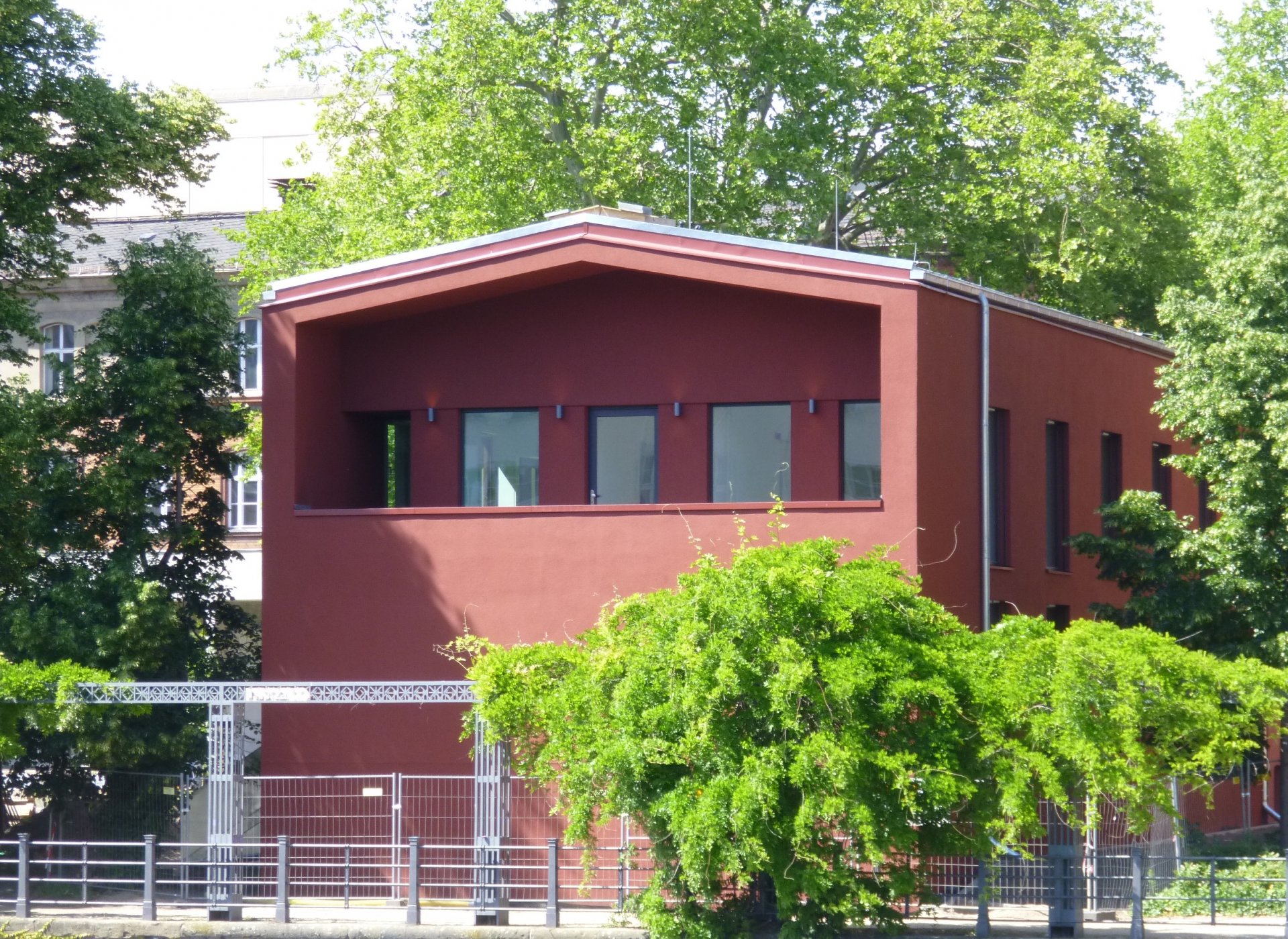

    Ist es möglich, eine Dachrinne direkt auf dem WDVs zu montieren? Also so, daß die darauf liegt? Das Wärmedämmverbundsystem muss doch irgendwie abgedichtet werden und wie soll das gehen? Und wie könnte dann ein vernünftiger Dachanschluss (ohne Wärmebrücken) aussehen, wenn die Sparren/Pfetten noch vor dem WDVS enden und bündig mit dem Mauerwerk sind?

    549ED319-F0C0-48E0-824D-659727E5AAB8.jpeg Da muss ein neues Traufblech und Abdeckblech her.
    hier Kita Humboldt Uni Berlin:

    Hm, das trifft es nicht ganz. Laut Plan soll der Abfluss der Dachrinne in das WDVS laufen und über eine Öffnung dann vor das WDVS gelegt werden. Und das irritiert mich doch sehr. Und bei diesem Bild steht die Dachrinne noch etwas vor, das leuchtet mir auch alles ein. In der mir vorliegenden Planung soll die Rinne direkt auf dem WDVS liegen und schließt auch bündig damit ab.

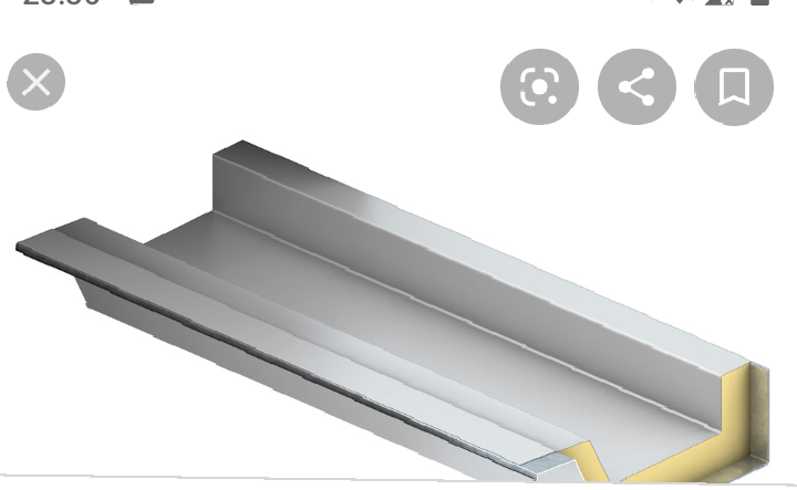

    Folie Epdm so geht das, es gibt ja auch diese Fallrohr Systeme zur Integration in das WDVS System - im Prinzip heisst das dann nicht mehr Dachrinne sondern Dachgraben/Entwässerungsgraben der Fibi kennt die eigentlich :winken

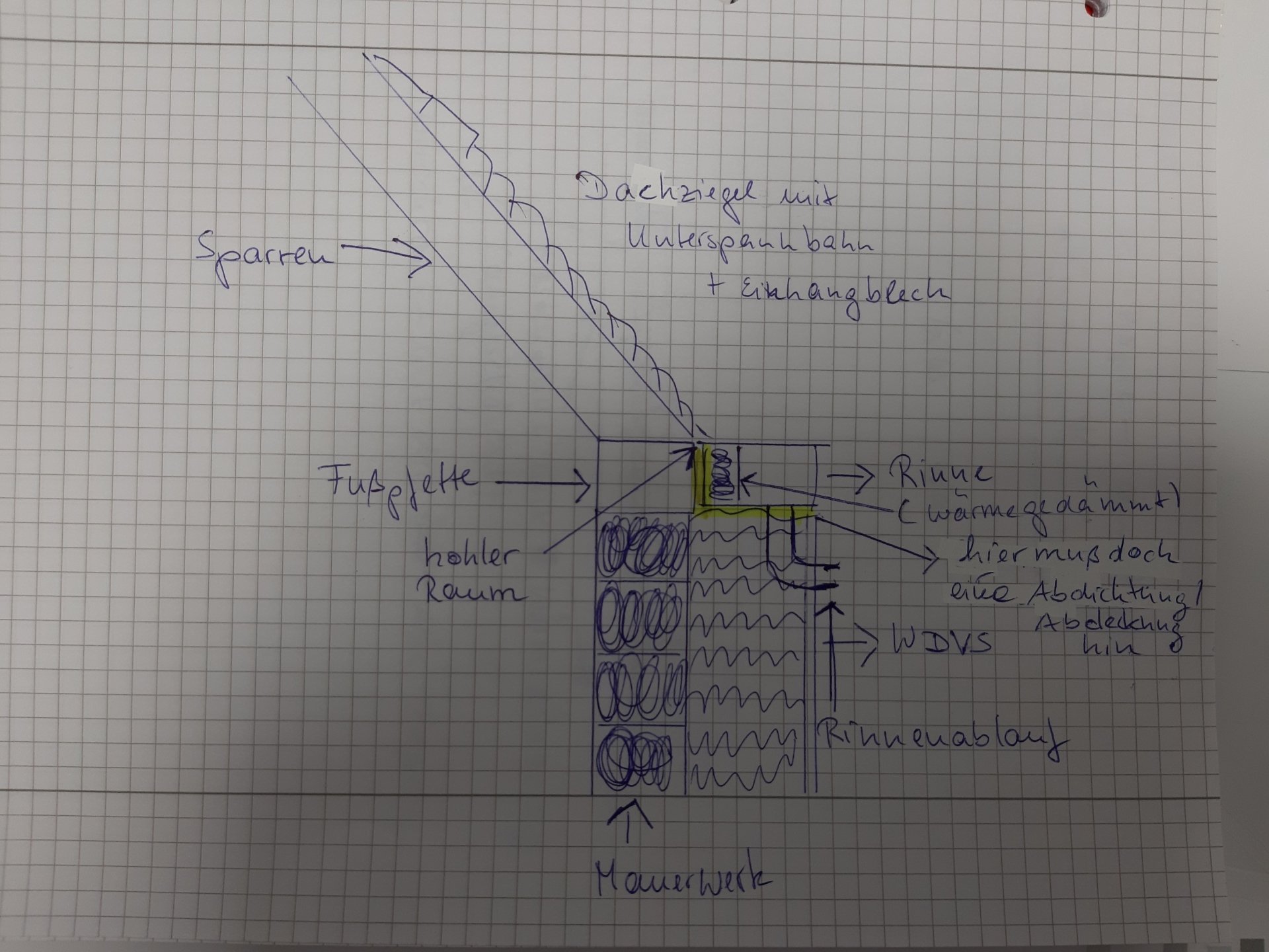

  12. #12 Amidala, 09.07.2020
    Amidala
    Amidala
    10.08.2019
    21
    An einer Skizze habe ich mich versucht. Bei dem gelb markierten liegt die Rinne bisher direkt über dem WDVS, dazwischen ist ein schmaler Spalt, also keine Abdichtung, Abdeckung oder ähnliches. Da muss doch irgendwas hin, oder? Einfach die Rinne mit anputzen reicht doch nicht? Das Einhangblech gibt es bisher nicht, wurde jetzt vorgeschlagen. Zwischen Fußpflette und Rinne ist ein mehrere Zentimeter breiter hohler Raum.
  13. SIL
    10.867
    4.215
    Ich verstehe das Problem immer noch nicht, innenliegende Rinne im WDVS, wie das nun ausgeführt wird ob mit Fertigeelementen oder klassisch aufgebaut ob Folie oder Blech...da einige Ausführungen...Zumal hier nicht integriert sondern einfach aufgesattelt... Naja Fibi macht das schon :winken
  14. #14 Amidala, 09.07.2020
    Amidala
    Amidala
    10.08.2019
    21
    Und wie kann man dann den Anschluss ans Dach machen? Und wie die Rinne verschrauben, an der Pfette oder darf die auch einfach so in der Luft über dem WDVS hängen? Ist nur jeweils ein kleines Stück bis zu den Mauern vom Nachbargebäude... In der Mitte soll die an einem Dachfenster verschraubt werden.
  15. SIL
    10.867
    4.215
    Aus was ist denn die Rinne?Es gibt Rinneisen..

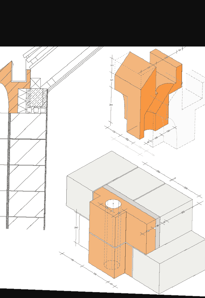

    Nein, natürlich nicht, vor allem darf die nicht 'kalt aufliegen' und dahinter auch kein Hohlraum - wird das Fallrohr durch das WDVS geführt? Was sagt den ihr Architekt dazu? Vermutlich wie Bernd bemerkte ein System ähnlich dem in dem 3 screen wäre zu empfehlen.

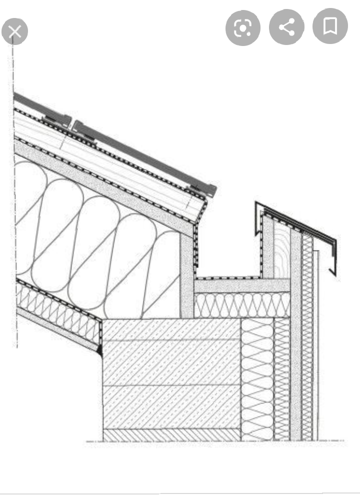

  17. #17 Fabian Weber, 10.07.2020
    16.426
    6.557
    86910DB7-F45F-49D3-B554-AB81E81DE6CF.jpeg So hier eine Prinzipskizze,
    bisschen selber denken muss der Dachklempner dann noch, aber genau so habe ich das schon gebaut.
