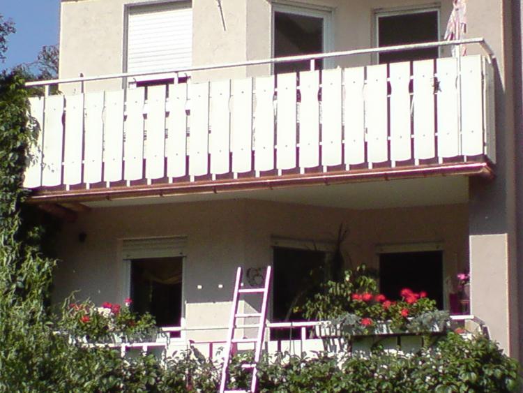

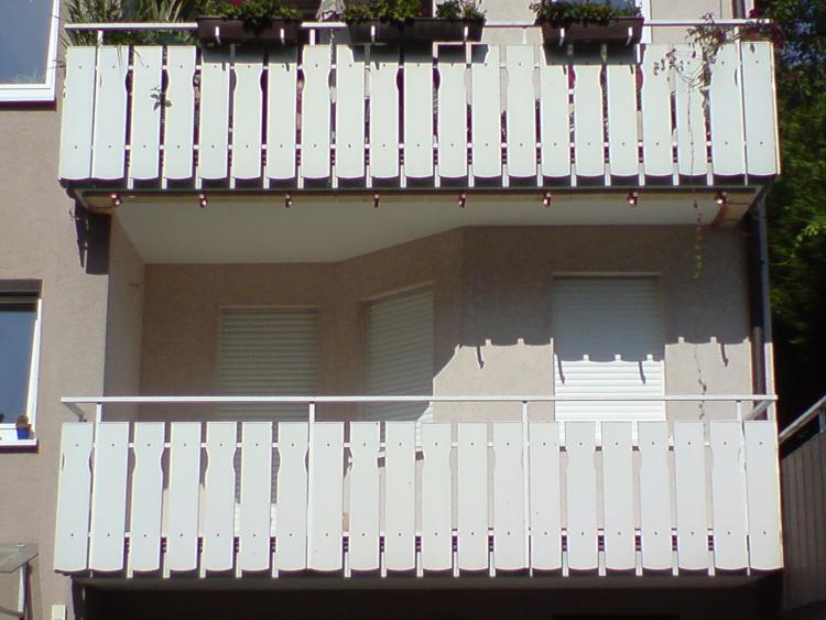

    Also wir haben das mal folgendermaßen gemacht:
    - Bohle an der Balkonplatte angedübelt
    - Rinnenhalter von unten mit Gefälle an der Bohle befestigt
    - Rinne eingehängt
    - Bohle mit Blech verkleidet
    Achten sollte man darauf, dass die Rinne breit genug ist um hinter den Wasserschenkel der Balkonplatte zu kommen, und natürlich die Befestiger der Bohle nicht zu lang wählen um die Abdichtung nicht zu beschädigen. Das ganze funktioniert nun schon über 5 Jahre wunderbar. DSC00520.jpg DSC00521.jpg

    @Uwe7165,
    vielen Dank für die Nachricht. Gibt es vielleicht noch Bilder, wo man das etwas besser sieht?
