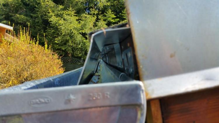

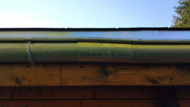

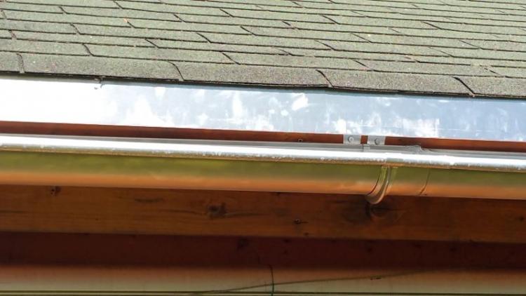

    Hallo Experten,
    ich bin ziemlicher Laie/Heimwerker und habe mir deshalb für mein Wochenendhaus eine Meisterfirma des Dachdeckerhandwerks für meine neue Dachrinne genommen. Die wollen jetzt fast 1.000 Euro für die Arbeiten haben. Das Ergebnis der Arbeiten hatte ich mir so aber nicht vorgestellt (siehe Fotos). Ich weiß, dass das Gefälle des Hauses vorn liegt. Trotzdem: Die Einhangbleche, die jetzt mit angebracht wurden (Dach war fertig und hatte Plasterinne dran, die immer undicht war) bringen zumindest rechts keinen Wert und links ragen sie in die Rinnenmitte, was so aus meiner Sicht nicht okay ist. Der Rinnensprung in der Flucht rechts erklärt sich mir auch nicht. Sehe ich das falsch? Geht das nicht anders wie der Meister behauptet oder ist es simpel Pfusch? Wie müsste es aussehen? Ich habe mir ja extra eine Meisterfirma genommen, weil mir die Kenntnisse fehlen. Vielen Dank für Ihre Hinweise.

    Die Einhangbleche sollten eigentlich hinten an der Kantung der Rinne anliegen. Dieser Versatz in der Rinne könnte ein Dehnungsausgleich sein. Die Rinne kann aber nach gerichtet werden, um das unauffällig zu gestalten.
