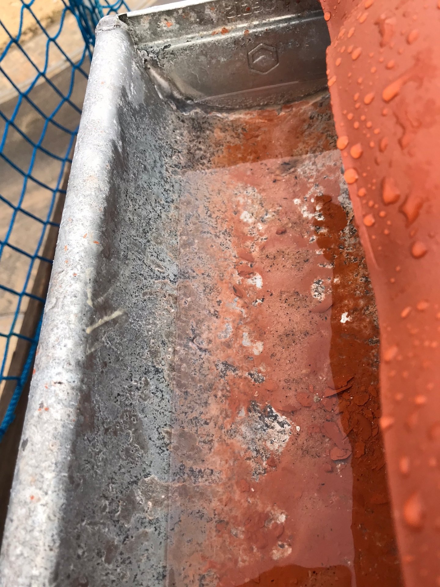

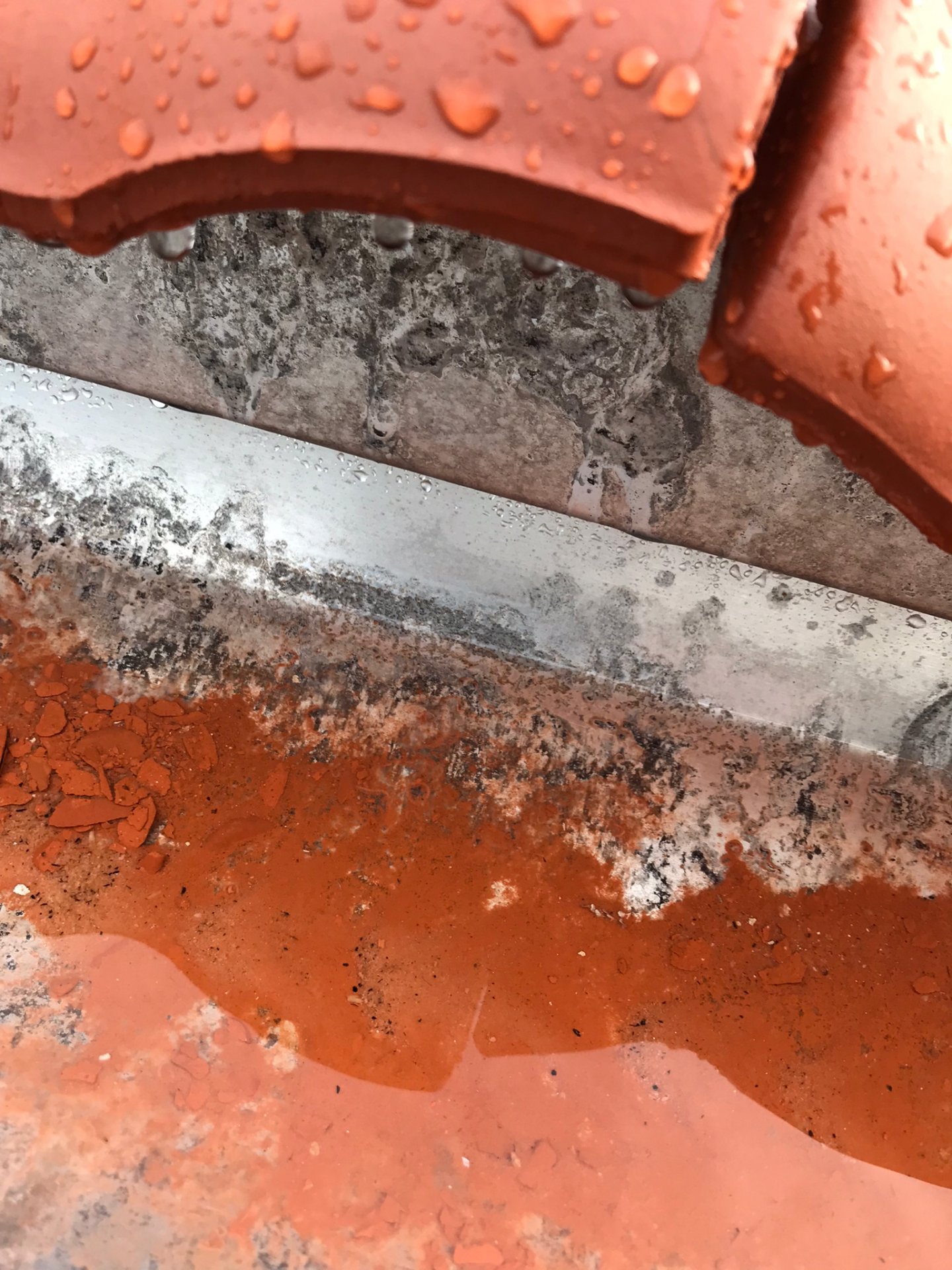

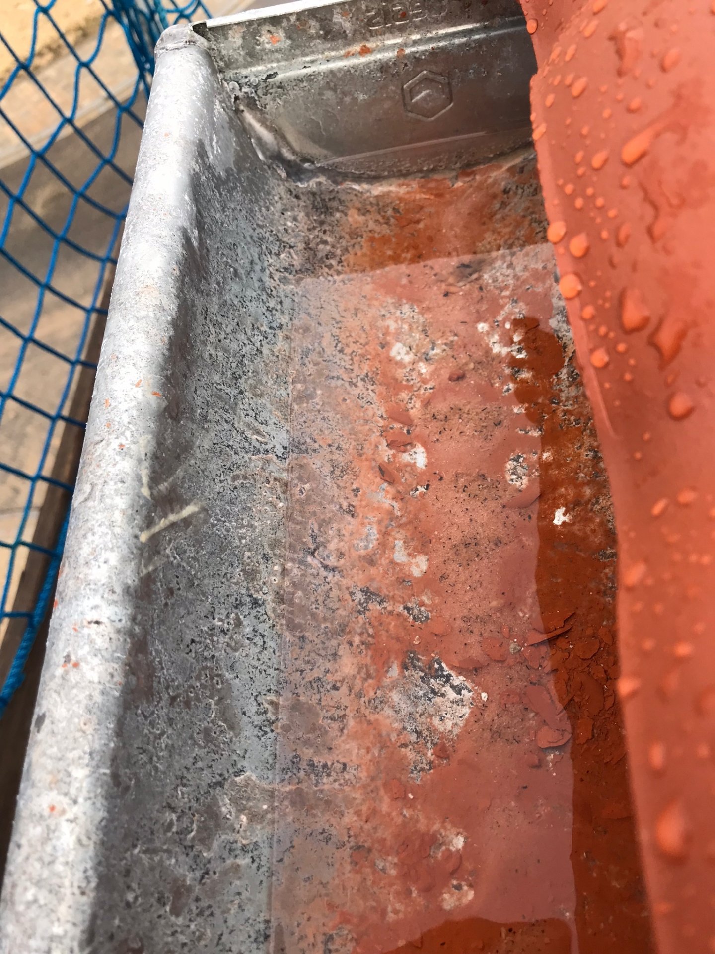

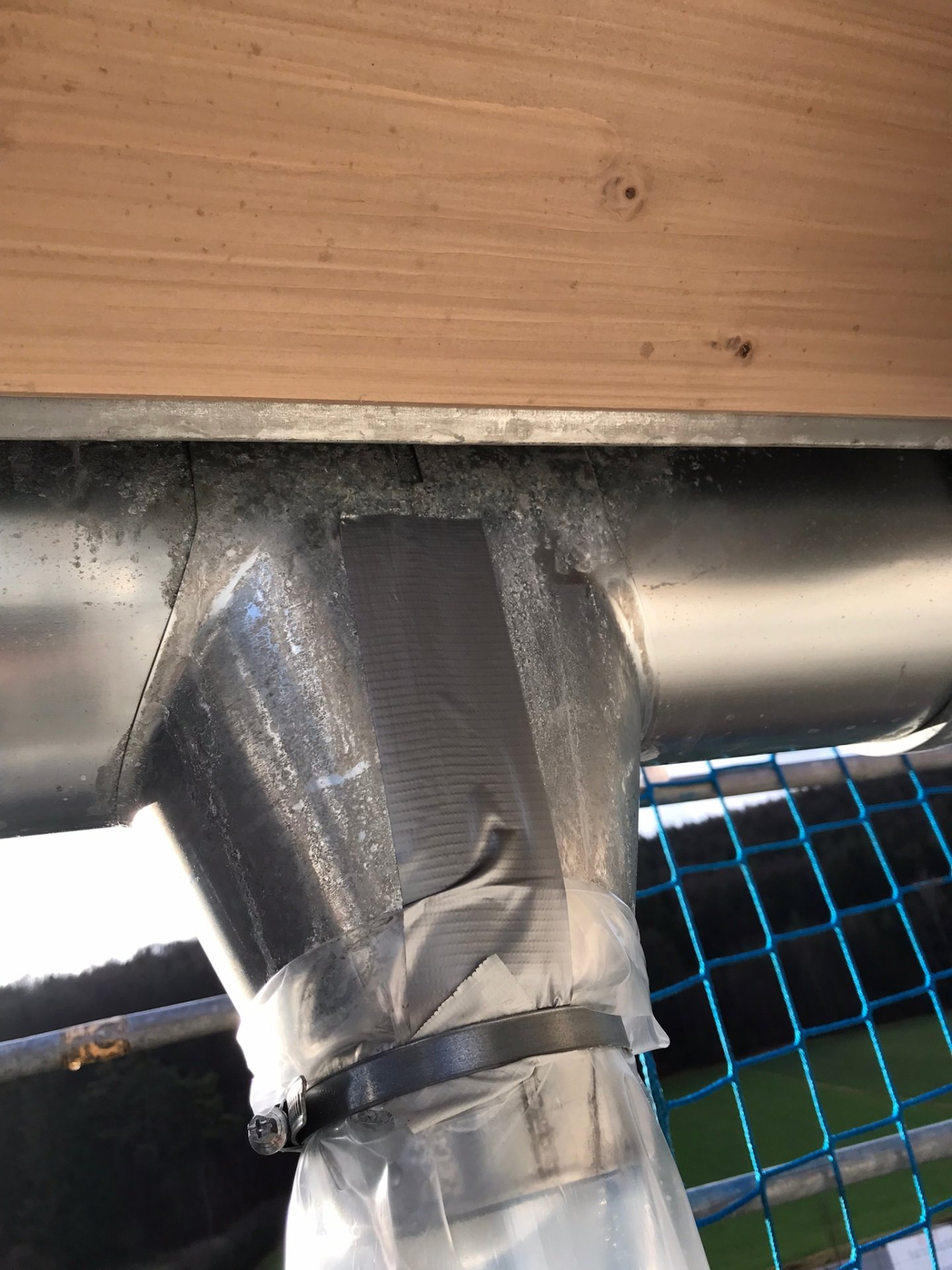

    Wir haben vor 3 Wochen unsere verzinkten Dachrinnen bekommen. Die Abläufe sind noch nicht ganz fertig, so dass das Wasser in den Dachrinnen steht. Diese weißen jetzt schon Flecken auf.
    Ist das normale Korrrosion? Oder sind es Mängel? Vielleicht 2. Wahl?
    Wer kann uns helfen?

    Hallo
    Vermutlich sind es Dachrinnen aus Titanzink. Die mattgraue Patina-Bildung beginnt.
    Siehe beiliegender Beitrag:

    Sauber machen und streichen und wo ist dein Einhangblech ? Ungünstig fotografiert? Hier scheint deine Deckung nur zu führen...oder liegt es "hinten an"?
