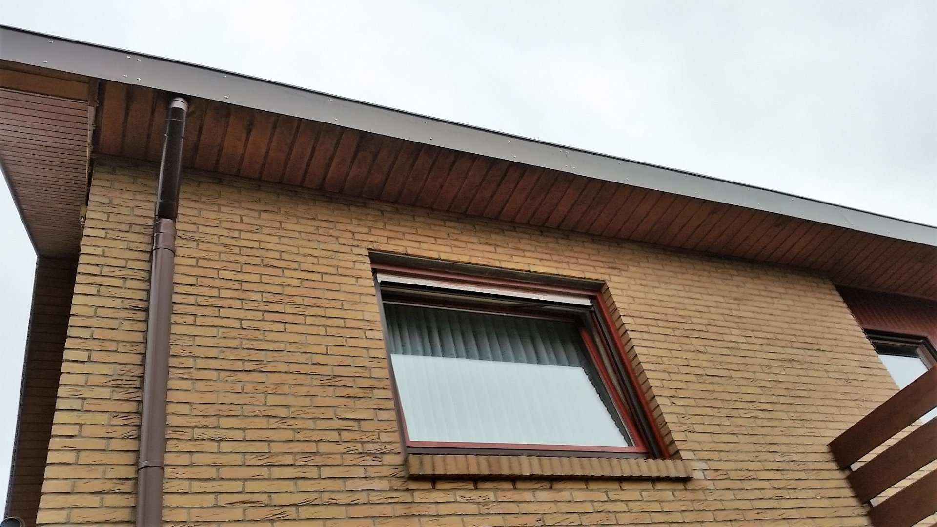

    in meinem Fertighaus wurde eine innenliegende Zinkdachrinne eingebaut. Das Gefälle auf 11m Länge
    ist aber so gering, dass Wasser ständig stehenbleibt und die Dachrinne regelmäßig undicht wird, so dass
    das Wasser in die darunterliegende Holzverkleidung fließt und diese mit der Zeit marod werden lässt.
    Einzelne Reparaturversuche durch einen Spengler waren nur zeitweise erfolgreich.
    Ich plane einen vollständigen Austausch der Rinne, wobei auch das Gefälle erhöht werden soll.
    Leider ist das bei einer innenliegenden Rinne ein Problem. Habt ihr eine Idee?

    Hast Du Fotos ? Das hilft immer weiter .
    Stehendes WAsser in einer Dachrinne ist erstmal kein Mangel !
    Hast Du denn keine Sicherheitsrinne ? Also eine "Not"-Rinne unter der Eigentlichen Dachrinne , die das eigentlich verhindern soll , das überlaufendes Wasser Schaden anrichtet .
    Warum hast Du keine Vorgehängte Rinne ? Wieso ist die Dachrinne permanent undicht , kann der Spengler nicht löten ? Dehnungsausgleicher vorhanden ?

    ich habe keine Fotos. Es gibt auch keine Sicherheitsrinne darunter. Die Rinne ist nicht immer
    an der gleichen Stelle undicht, sondern immer woanders. Es ist eine Kastenrinne, die mit einer Blende
    an der Seite und Profilbrettern von unten verkleidet ist. So eingebaut kann man auch das Gefälle schlecht
    verändern.

    Mache doch bitte mal Fotos .

    anbei ein Foto.

    Die Rinneneisen der neuen Rinne sollten ohne größere Schwierigkeiten mit passendem Gefälle angebracht werden können. Wo wird die Rinne denn immer undicht? An den Nähten, oder wo ?

    Die Rinne wird an den Schweißnähten undicht. Ich glaube nicht, dass Rinneneisen vorhanden sind, wie bei einer freihängenden Rinne, vielmehr liegt die Kastenrinne einfach in der Holzverkleidung, die man auch auf dem Bild sieht.

    Ohne wirklich etwas erkennen zu können, glaube ich nicht, das deine Rinne einfach nur irgendwo drinnen liegt. Deine Rinne ist gelötet und nicht geschweißt. Wenn die Rinne an den Lötstellen reißt, fehlt ein Dehnungsausgleich.

    Danke, für deine Auskünfte. Ich werde die Lötnähte überprüfen und notfalls abdichten.

    Bitte nicht nur abdichten, sondern fachgerecht nachhören, sofern möglich.

    Wenn die Rinne schon länger dran ist , und der Spalt zwischen den Rinnen , wo eigentlich das Lötzinn sein sollte , schon stark oxidiert ist , dann kann man nachlöten vergessen , das wird nichts mehr , da hilft nur ausseinanderbauen , ordentlich säubern und dann ordentlich löten .

    Sorry Andreas, das war die Autovervollständigung. Nachlöten. Sofern es der Rinnenzustand noch zulässt.
