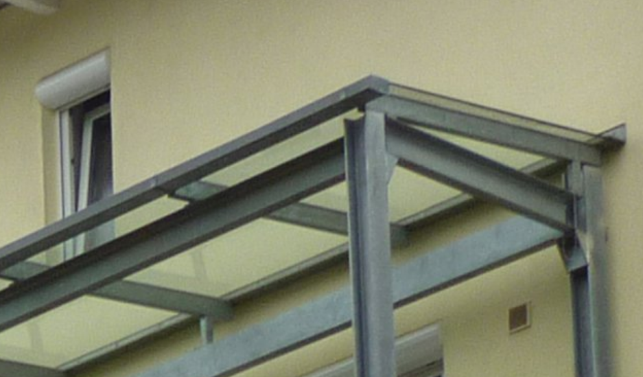

    wie groß muss eine Dachrinne für einen vollständig überdachten Balkon der 14m lang und 2 Meter tief ist sein?
    Es gibt nur an der Rechten Balkonseite eine Falleitung.
    Aus Platzgründen sollte sie möglichst schmal sein. Hoch darf sie sein.

    Angaben ? 14 x 2 m = 28 qm
    an meinem Haus (halbe Dachfläche 14 x 6 m) war auch nur eine normale Dachrinne
    mit 10cm Fallrohr. die hat alles gepackt auch bei Starkregen.
    wird wahrscheinlich so ungefähr aussehen :

    Die Dachfläche hat 2.0° Gefälle (Balkon vollständig überdacht), mit Steinplatten auf Stelzlagern belegt. Es sind 28,4m² Fläche.
    Der Bemessungsregen ist 307 l/s/ha. Der Jahrhunderetregen ist 574 l/s/h. Ort 24km entfernt von Bad Kissingen
    Deckenhöhe ist knapp 2,65 m.
    Der Balkon wird nach vorne mit einem 1,05m hohen Ganzglasgeländer umschlossen.
    Somit bleibt eine offene Höhe von 1,6 m.
    Welche Wirksamme Fläche hat der Balkon? Ich denke man könnte
    Wirksamme Balkonfläche = Länge x Öffnungshöhe = 14,2m x 1,6m =22,72 m2 ansetzen.
    Wobei dann der Regen im 45% Winkel fallen müsste.
    In welchem Winkel fällt der Regen max? Finde dazu keine Angaben.

    nun rufst du z.B. bei Rheinzink an und gibst denen die Daten durch.
    Die sagen dir dann die Größe der Rinne.
    Wobei in meiner Tabelle die Größe auch für 307l/s ha angegeben ist.
    Der Jahrhundertregen darf nicht über die Rinne abgeleitet werden, nur der Bemessungsregen.
    Formal zumindest.

    Hi, danke für den Tip
    ich habe mit Reinzink telefoniert.
    Ich soll die freie Höhe (1,6 m) vom der Geländeroberkante bis zur Decke als Grundfläche des Balkons ansetzen.
    Somit reduziert sich die Balkonfläche erheblich.
    Für die Platten mit Stelzlager kann man einen Abflußbeiwert C von 0,8 ansetzen.
    Sicherheit ist 1,0
    Eine 200er Rinne mit einen Durchmesser von 80mm sollte gut ausreichen.
