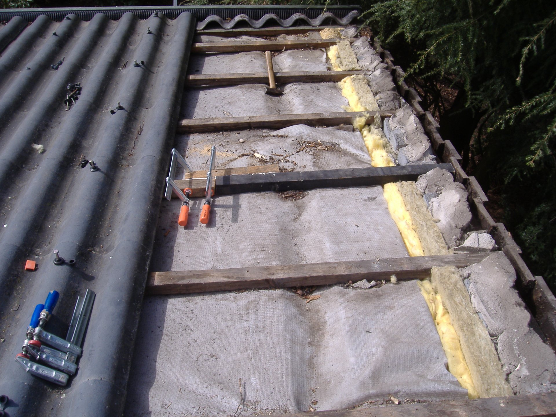

    ich bin eigentich stiller und interessirter Mitleser - diesmal habe ich jedoch ein für mich ziemlich kompliziertes Thema für meine Sanierung (anbei auch ein Foto vom Vorbsitzer während einer Dachreparatur).
    Hier vielleicht erstmal ein paar Informationen:
    • Aktuelle Dacheindeckung Eternit Berliner Welle von 1980, habe einen Test gemacht und es ist asbesthaltig
    • Dachgröße ca 210 qm
    • Dachneigung 15 °
    • Dämmung der Zwischensparren mit alukaschierter Wolle zT aus dem Jahr 2000
    • Erdwärmepumpe vorhanden
    Jetzt zu meinen Überlegungen: Wir sind grade in einer großen Sanieung und überlegen, das Dach neu zu sanieren, zu dämmen und direkt eine PV Anlage zu montieren.
    Man sieht das Dach von außen aufgrund der 15 ° Neigung nicht wirklich, daher die Überlegung: Robuste Dacheindeckung, muss optisch aber nicht das Premiumprodukt sein, dafür dann eine eher große (bzw. auch überdimensionierte 25 kwp) PV Anlage die dann die Dachfläche größtentiels bedecken soll. Zusätzlich sollen noch 3 Dachfenster angebracht werden.
    Ich habe dazu bereits mit mehreren Dachdeckern gesprochen, die jedoch alle unterschiedliche Meinungen haben, am Ende gibt es für uns diese Optionen:
    1. Asbesthaltiges Eternit behalten und streichen, kleinere PV Anlage auf Garagendach
    2. Dach neu eindecken mit regensicheres Unterdach (wegen der 15° Dachneigung) und Ziegeln
    3. Dach neu eindecken mit Trapezblechdach (in dunkel / schwarz)
    4. Dach zu einem Flachdach machen (bzw. einschalen) und mit EPDM Folie bekleiden
    Jeweils bei den Optionen 2-4 dann noch entweder mit Aufsparrendämmung (für die Förderung, isfp ist vorhanden) oder alternativ 18 Sparren die ich von innen dämme mit Wolle.
    Ziel: Wirtschaftlichste Lösung mit einer langlebigen Lösung. Option 1 ist für den Kopf (wegen dem Asbest und Verschiebung der Sanierung in die zukunft) nicht so optimal. Option 2-3 aber auch nicht unbedingt besser wegen der hohen Kosten.
    Wir sind aktuell echt sehr unentschlossen und daher über jede Meinung / Input dankbar. Vielen Dank schonmal! :-)
