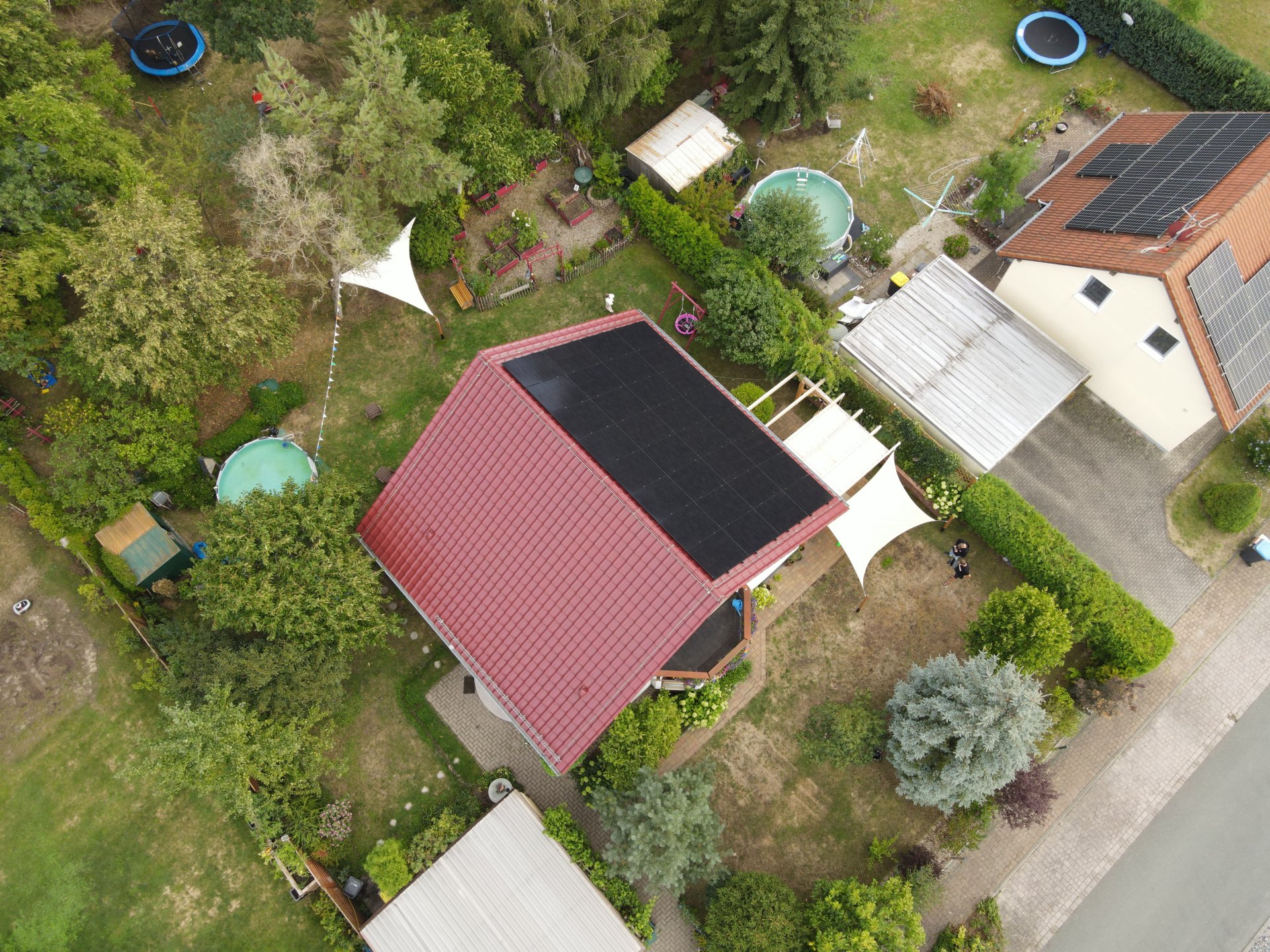

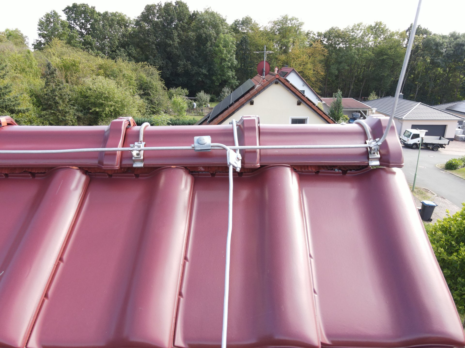

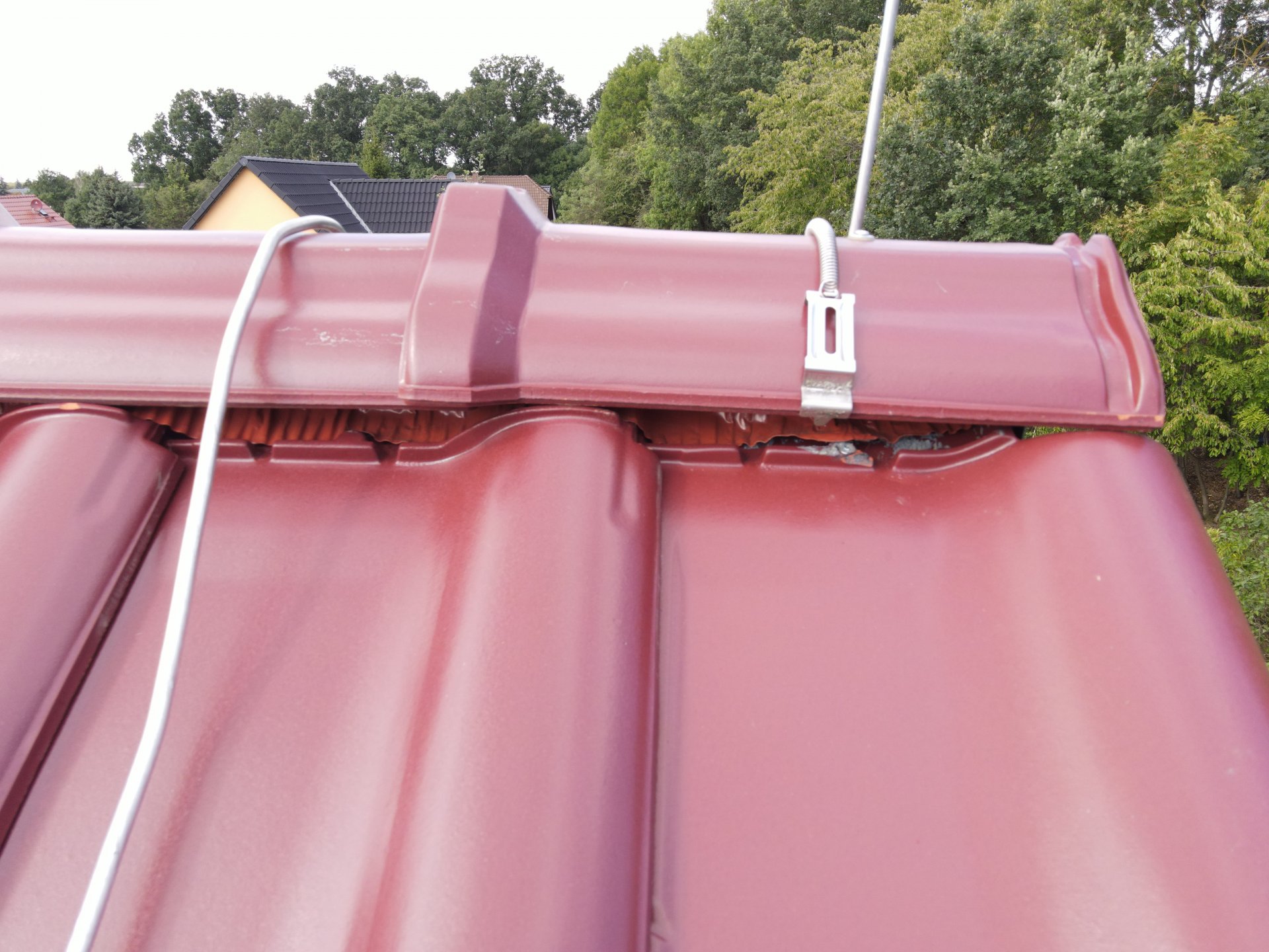

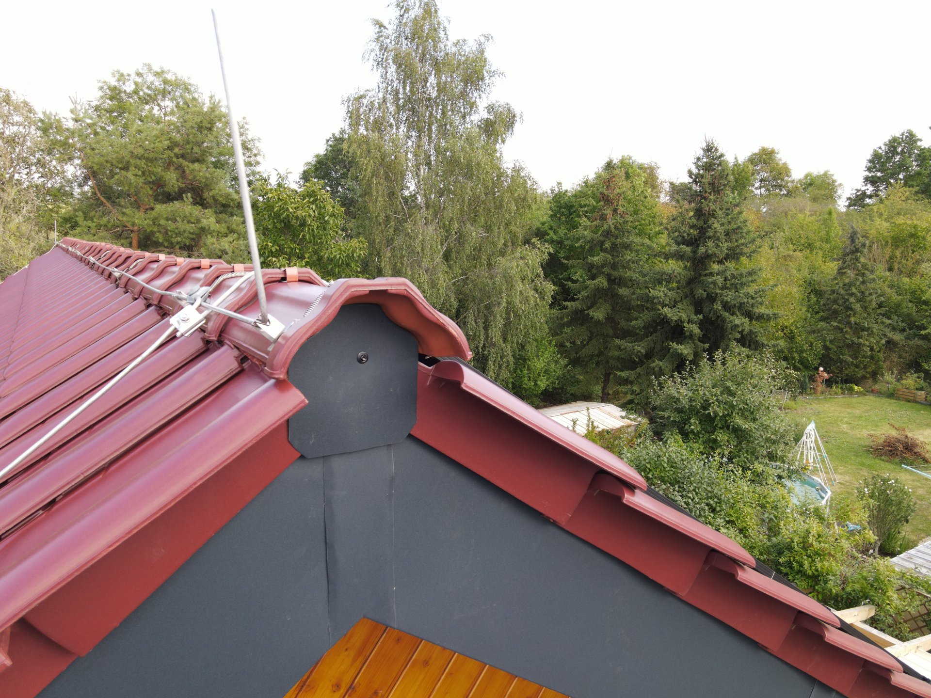

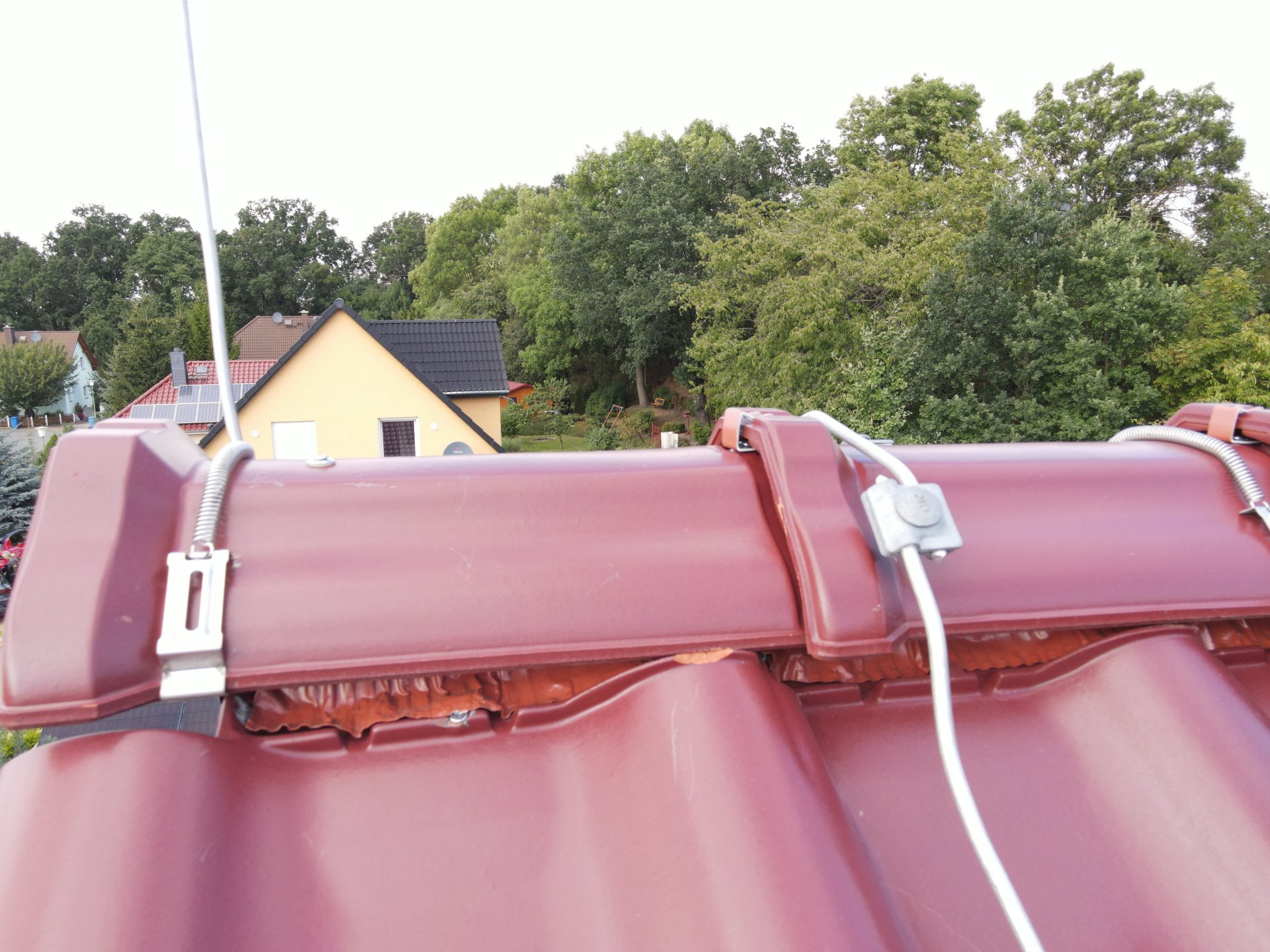

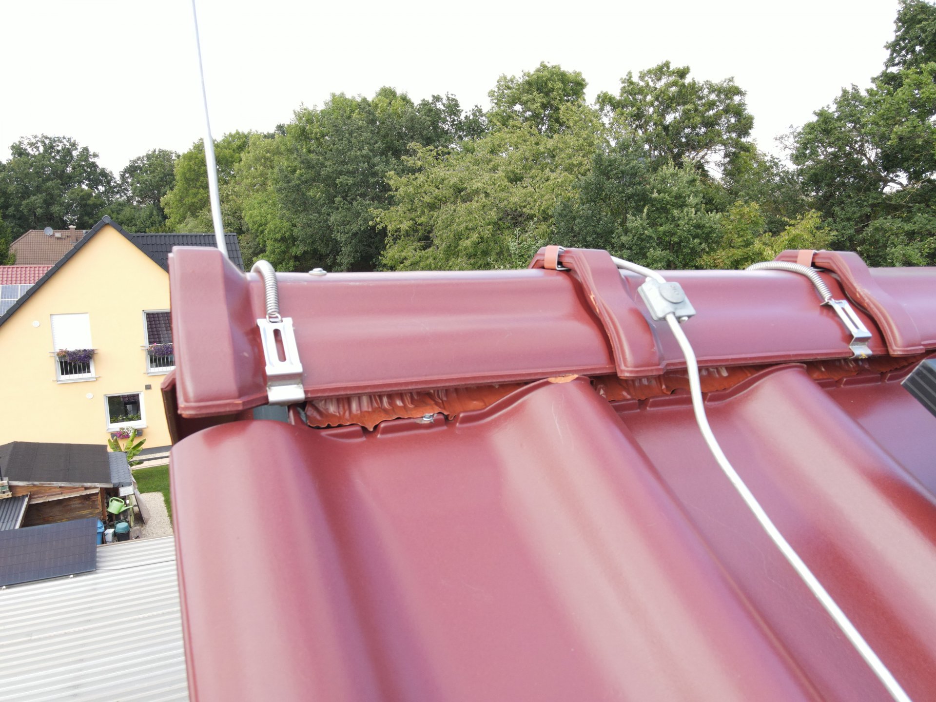

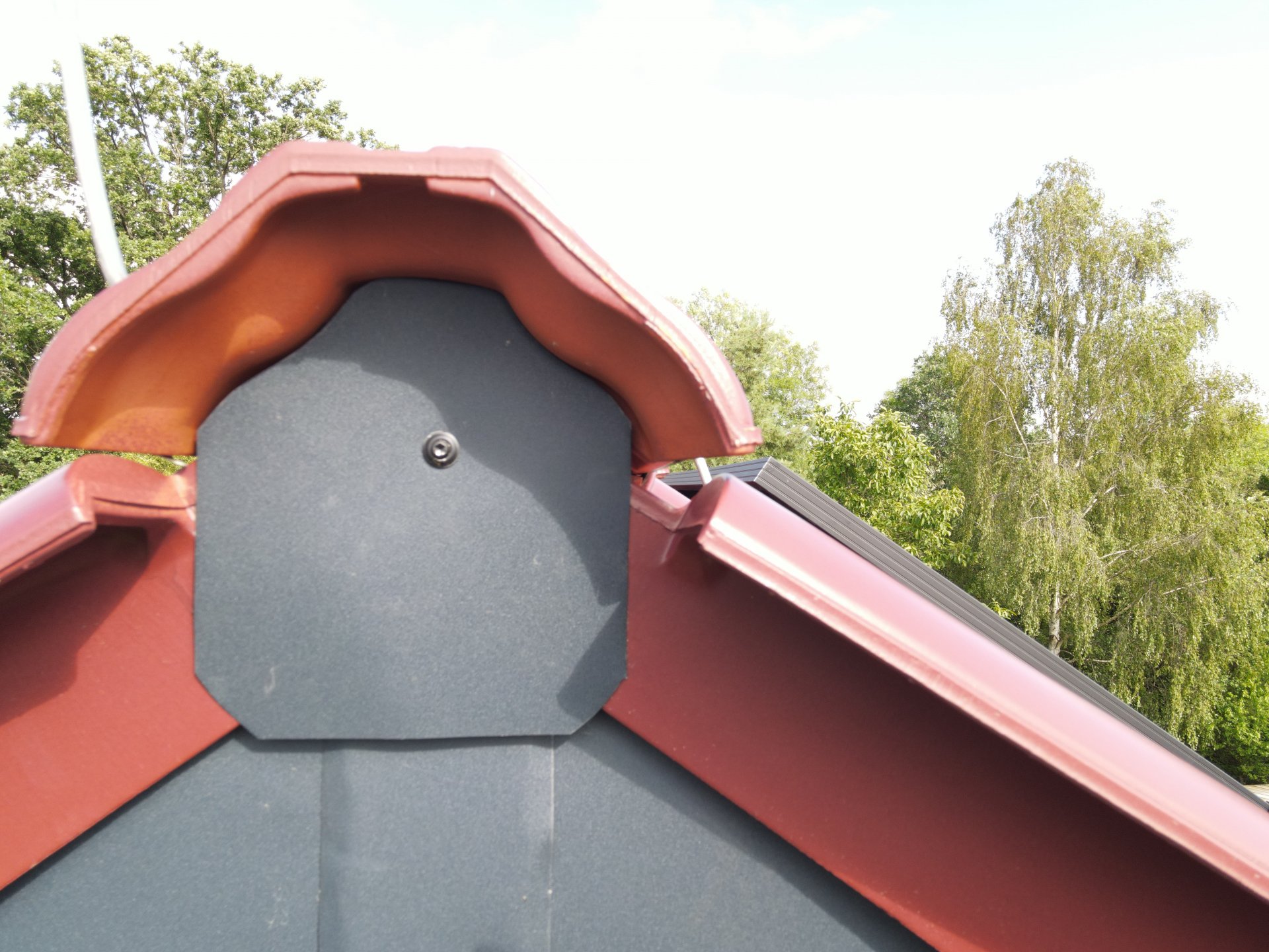

    Heute war ein Freund mit Drohne da und hat mir nochmal den First fotografiert, da ich der Meinung war, das sieht vom Boden aus nicht so wirklich sauber aus. Anbei die Bilder. Was haltet ihr davon? Ist der First fachgerecht ausgeführt?

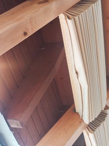

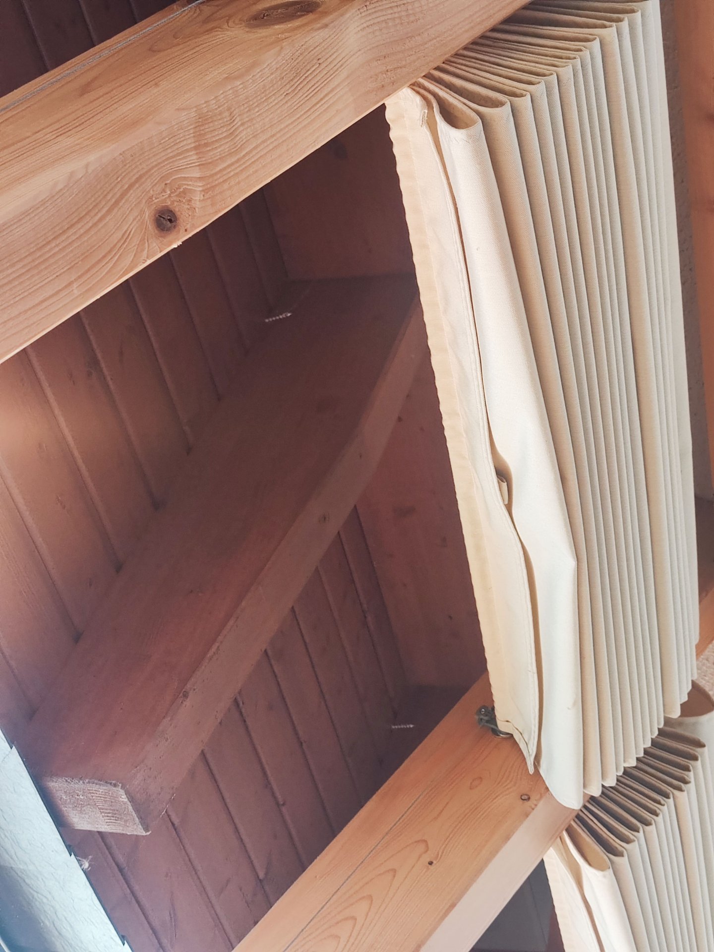

    Ich würde mich sehr über ein kurzes Feedback freuen. Ergänzend auch noch ein Bild von Schrauben, die "ihr Ziel verfehlt haben". Ist uns leider auch erst heute aufgefallen...

    Vom Gefühl her würde ich sagen, dass die Überdeckung vom First auf die Flächenziegel etwas knapp ist. Aber da ich das Ziegelmodell nicht erkenne (müsste was von Creaton sein) kann man das nicht als zu 100% als falsch auslegen.

    Das habe ich schon viel schlechter gesehen, ich würde sagen das ist noch in Ordnung. Auch wenn einzelne Ziegel leicht abgeplatzt sind. Mit der Drohne ist das aber natürlich auch kein "gebrauchsüblicher Betrachtungsabstand" :)
    Die Schrauben kann man ja noch nacharbeiten.

    Passt der Trennungsabstand Blitzschutz - PV-UK? Oder ist die UK eingebunden, und die Strings entsprechend beschaltet?

    Danke für eure Antworten. Mir ging es insbesondere um das Firstband / Wellenband sowie das Blech am Firstanfang- /Ende, aber das scheint ja in Ordnung zu sein so.
    @chris84: Guter Punkt. Der vorgeschriebene Trennungsabstand ist definitiv nicht eingehalten. Nach meinem Wissen ist die UK nicht eingebunden. Ich nehme das nochmal zum Solarteur bzw. Elektriker mit. Danke!
