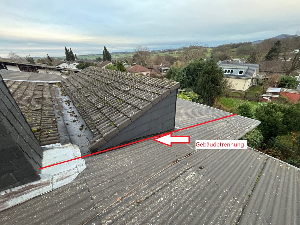

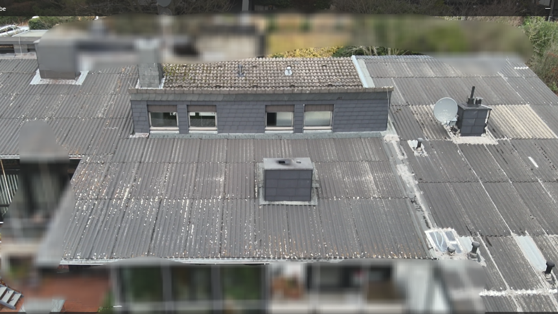

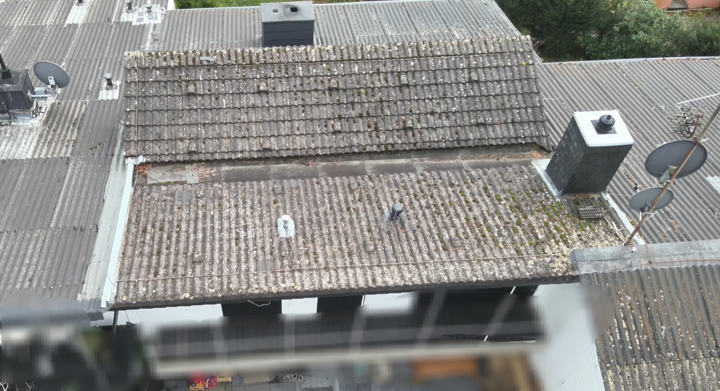

    Guten Tag zusammen,
    Ich hoffe, ich befinde mich im richtigen Unterforum.
    Das Drama spielt in NRW. Wir bewohnen und besitzen ein beidseitig angebautes Einfamilienhaus aus dem BJ 73.
    Auf Grund wiederholter Undichtigkeit am Dach, müssen wir dieses erneuern und dann natürlich auch dämmen.
    Auf der Rückseite ist über die komplette Breite des Gebäudes eine Gaube angesetzt bzw. ein weiteres Pultdach angebaut.
    Wenn das Konstrukt als Gaube zählt, müssten wir grundsätzlich 1,25m Abstand halten oder eine Sonderlösung anstreben.
    Die KS-Außenwände gehen nahtlos in die Außenwände der "Gaube" über.
    Gibt es Vorschläge so eine Problematik zu lösen?
    Vielen Dank im Voraus!

    Ich habe den Tipp erhalten, dass die Ks-Seitenwände der Gaube als Brandwand/Wand anstelle einer Brandwand zählen könnten, da sie eine Einheit mit der Sußenwand bilden.
    Dann wäre der fehlende Abstand ja legitim, wenn sie durch diese Wände vor Brandübertritt geschützt sind.
    Reicht dafür, dass die Seitenwand der Gaube fensterlos und nicht brennbar ist?
    Gelten für Wände anstatt Brandwände die selben Ansprüche an eine Dämmung?
    Herzlichen Dank!

    KS in der erforderlichen Stärke plus Putz erfüllt je nach Ausführung mindestens F 90 und auch REI XX ist damit ausführbar.
    Es ist also im Sinne des MW ausreichend wenn KS vorhanden ist , allerdings muss deine Deckung und die falls nötige UK gleichfalls entsprechend sein , Holz schließt sich daher aus ( Achtung allgemein! es gibt durchaus Konstruktionen mit Holz die auch Brandschutz entsprechen )
    Nein , das steckt ja schon im Begriff , Brandwand erfordert A1 Material bei üblichen Aufbau , falls du B Material verwendest muss darüber eine entsprechende Konstruktion mit UK und Platten plus zum Beispiel Putz oder harte Bedachung wie Blechverwahrung

    Da habe ich mich wohl unklar ausgedrückt.
    Ich meinte, an dieser Stelle eine Wand an Stelle einer Brandwand i. S. 30 MBO. Dort ist für Gebäudeklasse 4 lediglich hfh unter mechanischer Belastung erforderlich.
    Deiner Schilderung entnehme ich, dass das logischer Weise für den ganzen Aufbau inkl Dämmung gilt.
    Also harte Bedachung ist Stehfalz für die Gaube geplant. Dann wäre ja ein Aufbau von PU und Stehfalz auf der KS-Mauer möglich.
