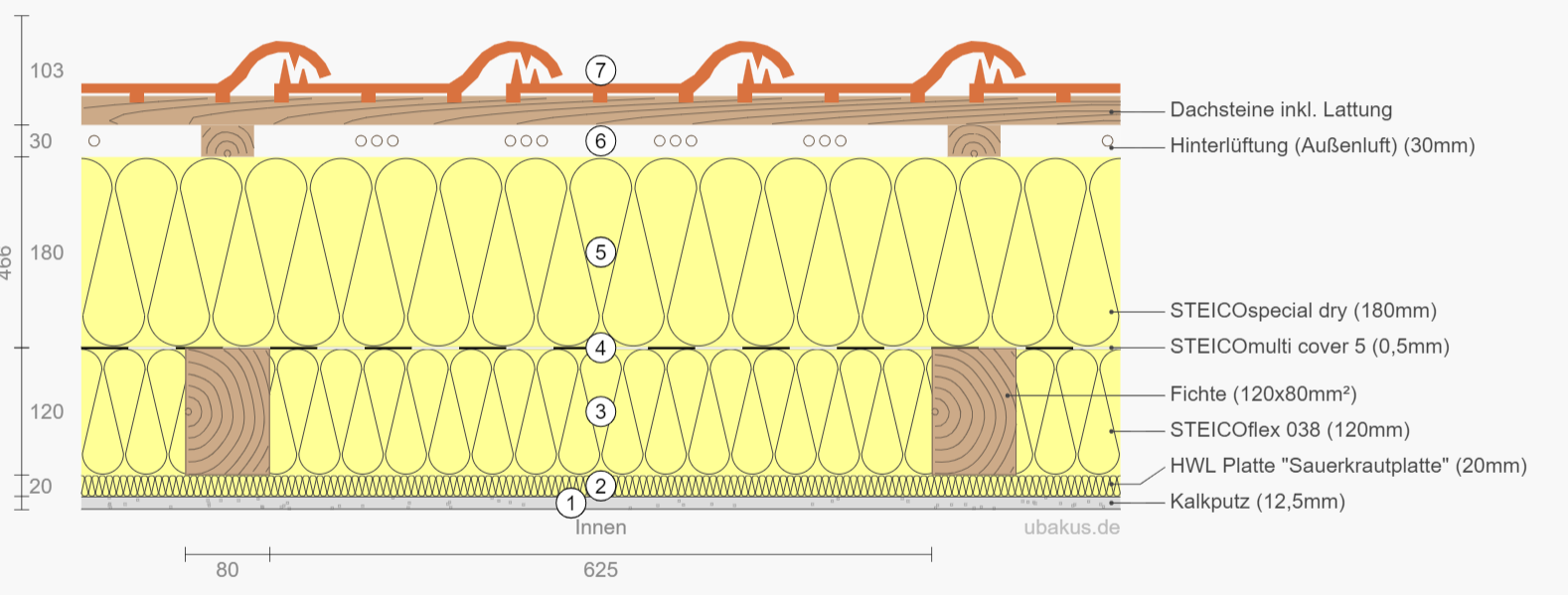

    wir möchten das Dach (Steildach, ca 45° Neigung) unseres Hauses BJ. 57 sanieren, d.h. neu eindecken und nach KFW Standard (U<=0,14 W/m^2*K) dämmen.
    Im gleichen Zug möchten wir gerne eine KWL-Lüftungsanlage im Spitzboden installieren, und die Lüftungsrohre an verschiedenen Stellen durch die Gefache der Dachschrägen des DG in die Drempel/Abseiten führen, um von dort mit der Lüftung auch die Räume des darunterliegende OGs zu erreichen.
    Ich suche nun nach einem für uns geeigneten Dachaufbau, mit dem die Führung der Lüftungsrohre so wenig Ärger /Zusatzprobleme wie möglich bereitet (z.B. bei der Abdichtung..).
    Der aktuelle Aufbau ist von innen nach außen:
    - Putz auf Putzträgerplatten (HWL "Sauerkrautplatten?")
    - Balkenlage 120x80 mit 625mm Abstand der Balken
    - Lattung
    - Tonziegel
    Keine Unterspannbahn oder ähnliches, im Spitzboden der blanke Ziegel, in den DG-Schrägen vom Vorbesitzer etwas Mineralwolle reingestopft...

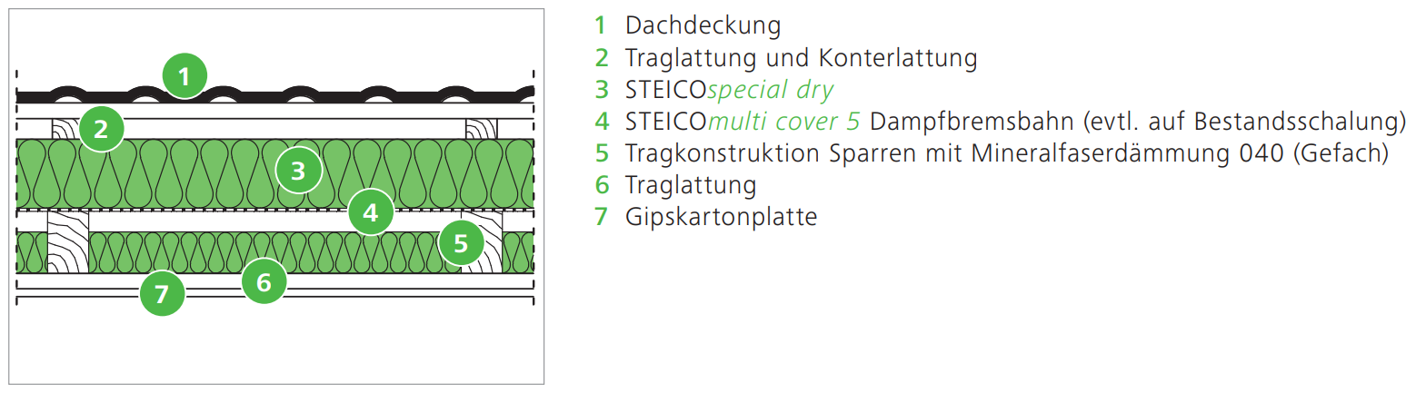

    Für den möglichen neuen Aufbau bin ich bei Steico auf folgendes Modell gestoßen:
    Übertragen auf unser konkretes Dach könnte das vielleicht so aussehen:
    Die Idee wäre dann die Flexrohre der Lüftung in der Balkenlage unterzubringen. Dort schein auch die lokale Wegnahme/Reduzierung der Dämmung für die Rohre nach Ubakus keine Tauwasserprobleme zu bringen.
    Ist der Ansatz für Euch Leute die Ihr von Dächern Ahnung habt irgendwie nachvollziehbar, oder bin ich ganz auf dem Holzweg?
    (Nur dass kein Missverständnis aufkommt, ich habe natürlich vor einen Fachbetrieb zu beauftragen. Aber für die ersten beiden, mit denen ich bis jetzt sprechen konnte, schien diese Fragestellung auch nicht Standard. Also würde ich mich gerne ein bisschen schlau machen, um gezielter suchen und Fragen zu können, sowohl beim Dachdecker als auch beim Energieberater)
    Über jegliche Art von Tipps und Anregungen wäre ich dankbar. Das Dach soll ja neu eingedeckt werden (siehe oben), aber auch von Innen können wir bei Bedarf für eine Weile leerziehen, also sind wenn nötig Arbeiten von beiden Seiten möglich.
